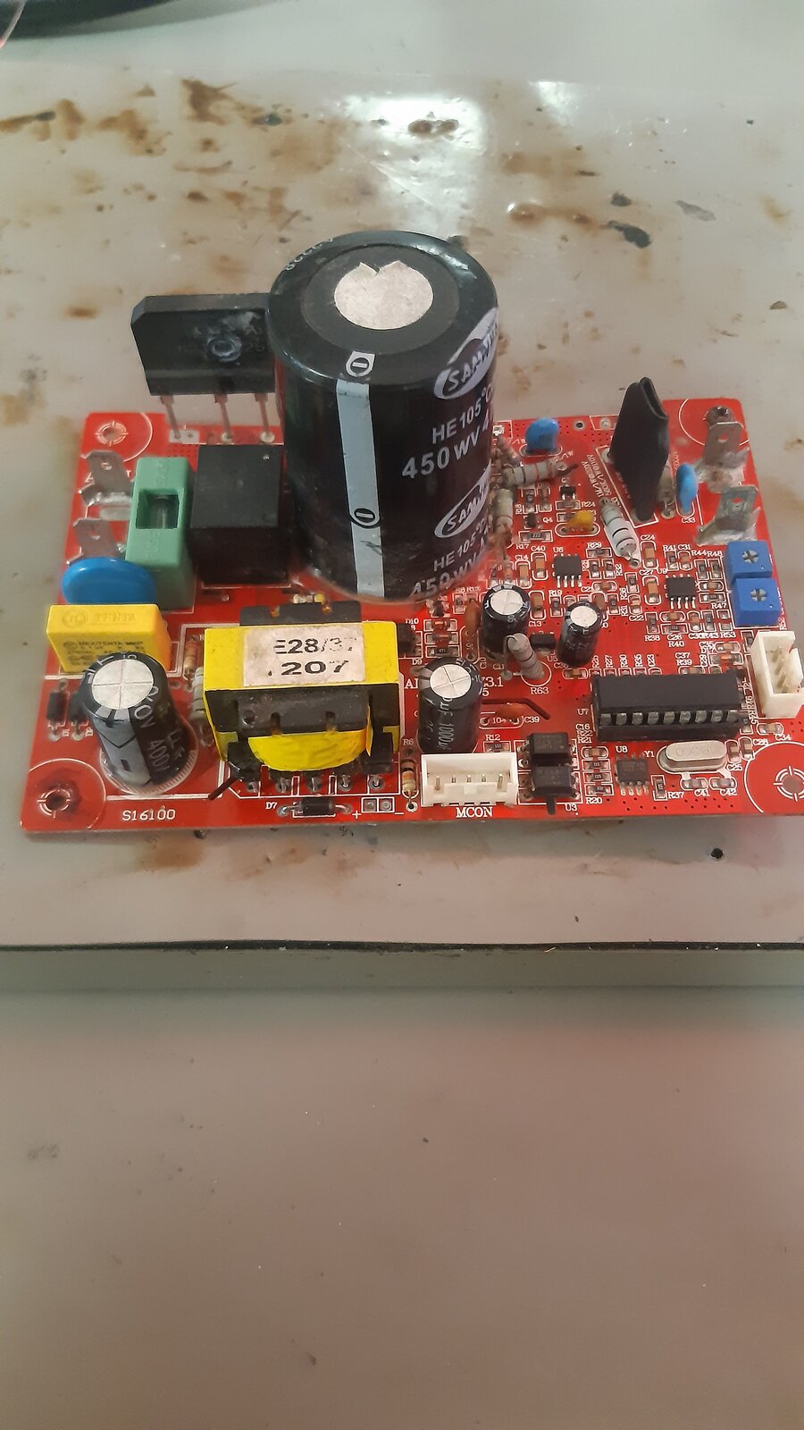

Merhabalar Resimdeki Devre Altıs SD5000 Koşu bandının Üzerinde EE28/37 yazan trafodan nerden bulabilirim baçaklarını ölçtüm kısa devre gösteriyor

O transformator kolay kolay bozulmaz. Kisa devre olcmenin sebebi, bobinlerinin sarim sayilarini cok az olusundan.
yani normal midir bacaklar arasında kısa devre göstermesi ekrana giden besleme hattında da sorun var trafoyu devreye geri takınca diyot kısa devre gösteriyor bu Arada öğrenmek adına ne trafosu bu
yüksek frekanslı SMPS trafosu
Merhabalar Resimdeki Devre Altıs SD5000 Koşu bandının Üzerinde EE28/37 yazan trafodan nerden bulabilirim baçakTrafo kart üzerindeıken ölçdunuzse, normal olmıyıyan değerler okumanız normal. Illa ölçmek ıstıyorsanız, trafoyu kart üzerinden söküp öyle ölçmeniz gerekir..
Düşük değer göstermesi normal, kullandığınız
ölçü aleti bu değeri ölçemiyor olabilir.
Bunlar standart trafolar değil. Genelde
devreye uygun sarılırlar. Ayrıca arızalanmaları
pek olası değil. Bu trafoyu süren elemanlara
baksanız daha iyi olacaktır.

öncelikle teşekkür ederim ustam benim öğrenmek istediğim şey bu elemanın normalde görevi nedir yani bir gerilim trafosu mu ? şuanda mesala onunde diyot var diyot şuan kısa devre ama trafonun bacakları kısa devre olduğu için gösterdiğini düşünüyor trafoyu söktüğüm de ise kısa devre göstermiyor diyot

Hata kodu ?

hata kodu şuan e01 mosfet entegresi yanık şuanda onu alıp değiştiricem
