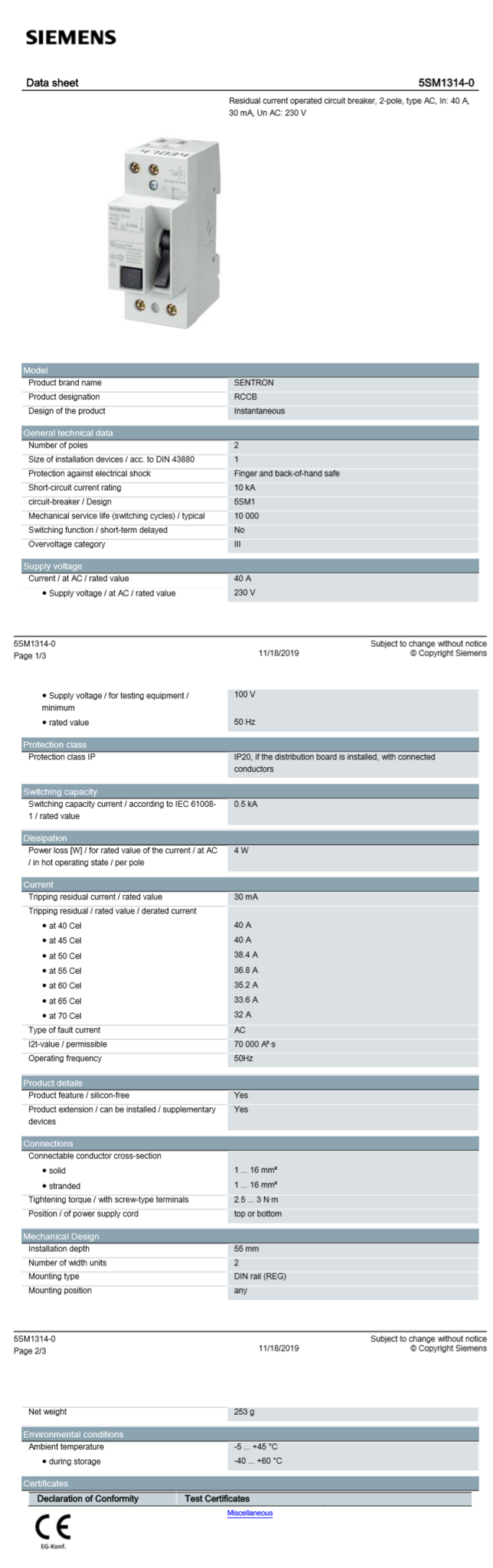

Ben sizden samimi bir şekilde şu konuda bilgilendirme istiyorum. Bir binada veya müktakil evde 40A/30mA KAKŞ'i var. Röle Ana Pano'dan ilk elektrik geldiği anda atıyor, sonra kuruyorsunuz çalışıyor.
Röleyi kesiyorsunuz, kurmaya çalışınca birkaç kez atıyor, sonra 3. veya 6. denemede kuruluyor.
Panodaki bütün sigortaları indirip Röleyi kesiyorsunuz, sonra tekar kurmaya çalışıyorsunuz ve birkaç denemeden sonra kurulabiliyor.
Elektrik kesiliyor, geldiği anda Röle atıyor.
Böyle bir arızada 40A/30ma Röleyi söküyorsunuz, yerine 63A/30mA Röle takıyorsunuz zımba gibi çalışıyor.
Bu iki Röle arasındaki farkı bana açıklayabilir misiniz?

@arkaplan, @yigitsdr ve şofben yetkili servisinin ortak önerisi üzerine Kaçak Akım Rölesini yükselttim. Eski Siemens 40A 30ma değerindeki rölenin yerine Viko 63A 30ma Kaçak Akım Rölesi takıldı bugün. Ve ilk testimde herhangi bir atma problemi yaşamadım. Bu kış kıyamette şofben servise gitmediği, buat dağıtılmadığı için yüzüm gülüyor açıkçası.
Konuya cevap / tavsiye veren herkese teşekkürü bir borç bilirim.

"Kendinden önceki Devre kesici ile en az aynı Nominal Akım değerine sahip olmalıdır. Hatta KAKŞ Nominal Akım değeri Sigortanın üstünde tercih edilebilir. Şöyleki 25A bir sigortanın olduğu Hat'ta 40A KAKŞ kullanmanın HİÇBİR ZARARI YOKTUR.
Voltimum / Süleyman ÖZDAL / LEGRAND Elektrik San. AŞ Eğitim Yöneticisi
KAKŞ'nde bir üst değerde KAKŞ' nin düzgün çalışması sağlandıysa; bu, o KAKŞ'nin Kaçak Akımlar nedeniyle değil Harmonikler, EMI/RFI Filtreleri vb. nedenlerden dolayı attığının en kuvvetli işaretidir. Aksi taktirde KAKŞ'nin aynı senaryoda açmaya devam etmesi gerekir! Paragraftaki ifade Arızalı bir KAKŞ değiştirilmesi ile karıştırılmasın, çünkü arızalı bir KAKŞ'ni aynı değerdeki bir KAKŞ ile değiştirdiğinizde Arıza giderilmiş olur.
Bir veya iki üst değere çıkarılmış KAKŞ aynı senaryoda Açma yapmıyorsa bu, o KAKŞ'nin o tesisat için yeterli olduğunu gösterir. Elbette 30mA koşulu sabit ve In tesisatla uyumlu olması şartıyla. Bu değişiklikten sonra ilerleyen zamanlarda KAKŞ açmaya başladıysa bu da temel olarak 3 nedene dayanır; 1) KAKŞ arızalanmıştır, değiştirildiğinde arıza çözülür. 2) Tesisatta gerçek bir Kaçak vardır, tespit edildiğinde arıza çözülür. 3) Tesisatın ve KAKŞ'nin kapasiteleri üzerinde Harmonik Alıcı sisteme dahil edilmiştir, bu durumda zaten tesisatın en baştan revize edilmesi sözkonusu olur.
Kararsız, belirsiz, net bir biçimde tespiti yapılamayan, makineyi çalıştırınca röle atıyor sonra kaldırınca tutuyor, "rölemiz bu günlerde çok hassas herşeye alınıp atıyor, kuş uçtu röle attı, dükkanın önünden araba geçince röle atıyor, 3 kişi aynı anda hapşırırsak röle atıyor, kapı çarpınca röle atıyor, röle kelimesini kullanırsak röle atıyor" gibi şikayetlere neden olan 30mA arızalarındaki en ucuz, en kolay, en kısa süreli çözüm yöntemi budur. Esprili örnekler de verdim.
Bu tip arıza durumlarında tesisatta Harmonik Akımların Tespiti ve de Ölçümü, EMI ve RFI içeren cihazların Tespiti ve Salınımların Ölçümleri'ni yapmak; her Elektrikçi ve Abone için gerek maliyet gerek teçhizat bakımından zordur. Hadi tespit edildi diyelim, izleme ve düzeltme için yapılacak maliyeti kim karşılayacak? Bu saydıklarımın dışında geriye incelenecek fazla birşey kalmıyor zaten.
O halde bu tip arızalarda Elektrikçi tesisat için daha başka ne yapabilir? Yükseltilen KAKŞ'nin görevini yapması şüphelerle örtüşen bir çözümdür.
Çünkü;
-Bu işlemden sonra tesisatta Arızaya neden olabilecek bir Kaçak Akım olmadığını söyleyebilirsiniz. Bu noktada yeni KAKŞ'nin kararlı çalışması bakımından sonuç ile yöntem biri biriyle örtüşür.
-Bu işlemden sonra tesisatta istenmeyen Harmonik, EMI/RFI ve vb. etkilerin varlığından söz edilebilir. Bu noktada bir önceki KAKŞ'nin kararsız çalışması bakımından neden ile sonuç biri biriyle örtüşür.
Sonuç olarak örneğin; sağlam bir 40A/30mA KAKŞ'nin görev yapamadığı tesisatta 63A/30mA KAKŞ'nin görevini sorunsuz yerine getirmesinin hiçbir sakıncası yoktur. Ben bu tip durumları, yüksek Anma Gücüne sahip KAKŞ'lerinin bir altındakine göre iç yapısının daha güçlü olması sebebiyle Harmonik, EMI/RFI vb. gibi olaylardan etkilenmemesi ya da daha az etkilenmesi şeklinde yorumlamıştım.
