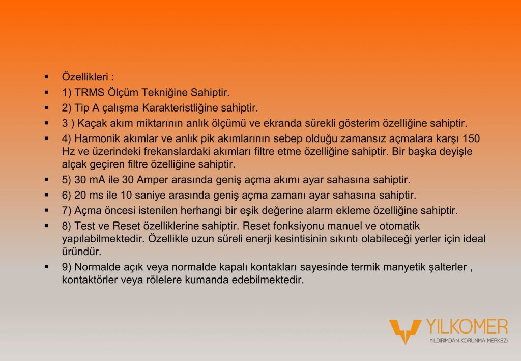

Linkteki açıklamalarda epey detay verilmiş. Bu tip detayları birçok üreticinin sayfasında ve kaynağında dahi bulamıyoruz. Zaten Yılkomer bu tip durumların üzerinde sıkı duruyor, örnek paylaşımları var, ilk denilenilecek bilgi akışı sağlıyorlar.
Ama tabiki bu cihaz şalter özelliğine sahip değil, o yüzden binalarda kullanamıyoruz. İlgili kuruluşların 30mA şartı da sabit bir değer.
Yukarıda bahsettiğim gibi firmaların özel röle çalışmaları var fakat çok pahalı. Her müşteri bunları taktırabilecek güçte değil, birçoğu röleyi iptal ettiriyor ya da kaçak akım değerini yükseltiyor (çok şükür bugüne kadar böyle birşeyi ben yapmadım).

Bahsettiğimiz cihazların TDH ve EMI oranları yüksek olup günümüzdeki 'EN ÇOK KAÇAK AKIM KORUMA ŞALTERİ KARARSIZ ÇALIŞMA veya KAÇAK AKIM KORUMA ŞALTERİ AÇTIRMA' nedenidir.
Elektrik şebekeleri yakınında meydana gelen yıldırım deşarjları, atmosferdeki iyonlaşma gibi doğa olayları da dış kaynaklı TDH ve EMI sebepleridir. Çok özet şekilde söylemek gerekirse; mevcut kaynağı bozup farklı bir kaynaktan gelen ve olağan koşulları bozan her olay bir TDH ve EMI sebebidir.
Tesisatın etkilenme alanında meydana gelen her türlü iç veya dış THD ve EMI olayları KAKŞ açma sebebidir.
O yüzden günümüzde, istenmeyen KAKŞ açma olayları geçmişe nazaran artmıştır.
İç kaynaklı TDH ve EMI'lerde, topraklama kullanılmayan binalarda KAKŞ genellikle açma yapmaz.
Gereksiz açmaların önlenmesi hususunda farklı metodlar kullanılabilir:
-emi ve rfi filtrelerinin şebeke girişinde konumlandırılması,
-özelleşmiş KAKŞ rölelerinin kullanılması,
-Mevcut KAKŞ'nin röle gücünü yükseltmek,
metodlar arttırılabilir. Hangi metodun hangi açma için uygun olacağı tesisatın değerlendirilmesine bağlıdır.
Benim başka bir başlık altında söylediğim 3. şık (KAKŞ'nin röle gücünü arttırmak) metodunun açıklaması çok basittir. Daha yüksek anma gücüne sahip KAKŞ'nin iç yapısı daha kuvvetlidir. Bu, EMI ve TDH'lerin iç yapıda kullanılan bileşenlere yaptığı baskı ile ilgilidir.
not: Toroidal manyetik akı eşitliğinin bozulma durumundaki açmalar ile EMI-THD açmaları birbirine karıştırılmamalıdır. Her ikisi de Toroid'den veya sabit mıknatıstan kaynaklansa da sebepleri farklıdır. EMI VE THD'ler de KAKŞ'ni açtırır, fakat bu, tesisatta kaçak olduğu anlamına gelemez. KAKŞ açması "kaçak akım" olarak tek nedene bağlanamaz! Yukarıda bahsedilen nedenlerden dolayı da KAKŞ açma yapar.
