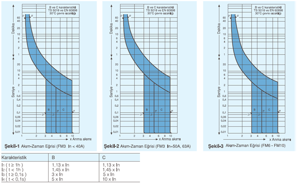

KAKŞ'lerini diğer Şalt malzemelerinden ayıran özelliklerden biri; Otomatik Sigortalar gibi, devreden çekilen Akım karşısında 3, 5 veya 7 kat gibi açma toleranslarının olmamasıdır.
KAKŞ'leri çoğu kez, Anma Eşik seviyelerine yaklaşıldığında Açma yapar. Bu durum, başlıca KAKŞ gereksiz Açma sorunlarından biridir. Çünkü, KAKŞ'nin kendinden bir önceki Sigorta'ya benzer Açtırma Toleransı yoktur. Böyle durumlar, KAKŞ'leri için istenmeyen ve hatalı açma sayılabilecek açma olaylarıdır. Sebebi ise; KAKŞ In kendinden önceki kesici ile aynı değerde seçildiğinde, kesicinin izin verdiği kısa süreli In artışlarının, KAKŞ In eşiğinden yüksek olmasıdır. Sigorta, belirli bir süre için bu Akımların Katlarını tolore edebilirken, KAKŞ'nin böyle bir özelliği yoktur.
Sigortalar gibi herhangi bir gecikme eşiği olmayan KAKŞ; henüz eşik seviyesine varmamış olan IΔn ve eşik seviyesine yaklaşmış In'nın da toplam etkileriyle, beklenmedik açmalar yapabilmektedir. Her cihazda olduğu gibi KAKŞ'de ancak, beyan edilen sınırlar içerisinde sağlıklı çalışabilmektedir. Bu eşik değerlerin sınırlarında, diğer parazitlerin ve IΔn'da etkileriyle düzgün çalışmayı garanti edemez.
Bunun için, KAKŞ In belirlenirken, kendinden önceki kesicinin In'nın bir üstü değerinde seçilmesi, sağlıksız açma olaylarının yaşanmaması için daha uygun bir tercih olacaktır.
Aşağıda, Otomatik Sigorta'nın Akım Zaman Karakteristikleri görülmektedir:
-Otomatik Sigorta Akım Zaman Karakteristikleri-
Kaynak: Federal Elektrik
B Tipi bir Sigorta'dan örnek verilecek olunursa; I2 kesişmesinde 1,45XIn toleransına sahiptir. Bu durumda Sigorta; t<1h süre için tolerans gösterebilmektedir. Aynı senaryoda KAKŞ'lerinin, böyle bir çalışma aralığı için tolerans özelliği yoktur. Birkaç saniyelik 1,45XIn durumunda bile, eşdeğer In'na sahip KAKŞ'nin düzgün çalışması beklenemez. KAKŞ'nin tesisattaki işlevi, canlı hayatı ve yangın koruma amaçlı olduğundan, KAKŞ'ne Manyetik veya Termik koruma fonksiyonu yüklenmesi de teknik açıdan doğru olmayacaktır. KAKŞ'leri uygulamada, kendinden önceki kesici ile aynı değerde seçildiğinde, kesicinin izin verdiği kısa süreli In artışlarında dahi düzgün çalışmayı garanti edemeyecektir. Dolayısıyla böyle bir tesisatta istemsiz açma olayları yaşanacaktır. Bu durumda, KAKŞ In seçimi yaparken, kısa süreli In artışlarında açma yapmaması için, kesiciye göre bir üst değerde seçilmesi sakınca yaratmayacaktır.
Güvenlik sınırları dahilinde, Ana Kesici ve KAKŞ optimizasyonunun sağlanması için örneğin; en azından KAKŞ In değeri Ana Kesici'nin 1,45 katında seçilerek yukarıya yuvarlama yapılması, istenmeyen açmaları kısıtlarken, gereksiz ısınma olaylarını da önlenmiş olacaktır.

KAKŞ Anma Akımı seçimi konusunda yeterli bilgi bulunmamaktadır. Aynı biçimde bugüne dek yalnızca; "en az kendinden önceki kesicinin izin verdiği akımda olmalı" tavsiyesi üzerinden gidilmiştir. Burada, "en az" ibaresi asgari şartları belirlemek için kullanılır. Fakat, bu ibareden hareketle; uygulama, bu değerin üzerine çıkılması sakıncalıymış gibi bir teknik yanılgıyla devam etmiştir.
KAKŞ'nin Termik veya Manyetik bir işlevinin olmayışı; kendinden önceki kesicinin kesme işlemindeki In toleransı fonksiyonunu da çoğu kez işlevsiz kılmaktadır. Çünkü, röleler böyle durumlarda hatalı açmalar yapabilmektedir. Diğer bir deyişle, anlık In artışlarında bir tür seçicilik sorunu yaratmaktadır.
KAKŞ'nin bugüne kadar kesiciye eşdeğerde seçilmesinin diğer bir nedeni de; KAKŞ'nin bir tür Sigortaymış gibi algılanmasıdır. Alt ve Üst devrelerdeki Sigorta In, en alt Alıcı Sigortası In'dan Üst Pano Sigortası In'a doğru büyümesi gerektiğinden, KAKŞ için de Amperometrik bir uyum olması gerektiği yanılgısı oluşmuştur.
Halbu ki KAKŞ Termik veya Manyetik bir koruyucu değildir. Pano'daki işlevi yalnızca Artık Akımların denetlenmesidir. Fakat KAKŞ, Termik veya Manyetik sebeplerden olumsuz etkilenip gereksiz açmalar yapabilmektedir. O halde, KAKŞ, Artık Akım denetimini yaparken; güvenlik sınırları dahilinde Alt ve Üst Sigortalar arasındaki In toleranslarının geçişine de izin vermesi gerekir.
Bu sebeplerden dolayı KAKŞ In seçiminin, kendinden önceki kesiciden büyük seçilmesi, tesisatın daha kararlı çalışması bakımından doğru olacaktır.
