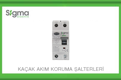

SİGMA KAÇAK AKIM KORUMA ŞALTERLERİ İLE KORUMA
Ana pano veya yardımcı pano girişinde gecikmeli tip ,yardımcı pano veya prizlerde gecikmesiz tip Sigma Kaçak Akım Koruma Şalteri ile gereksiz açmaların önüne geçilir.
30mA(hayat koruma) veya 300mA(yangına karşı koruma) kaçak akım algılama eşik değerli şalterler ile ihtiyaçlara yönelik ürün seçilir.
Üzerinde bulunan test butonu ile kaçak akım koruma şalterinin çalışmasını test edilir.
25A’den 125A’e kadar TS EN ve IEC standartlarına uygun üretilen, gerekli testleri %100 oranında gerçekleştirilen Sigma Kaçak Akım Koruma Şalterleri evinizde, işyerinizde güvenle kullanılır.

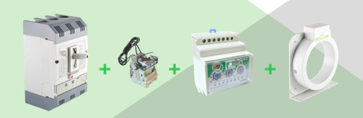

SİGMA TOROİD VE SİGMA KAÇAK AKIM KORUMA RÖLELİ KORUMA
Kaçak akımlara karşı bir diğer koruma yöntemi olan termik-manyetik şalter açtırma bobini kaçak akım algılama rölesi ve toroidal akım transformatörü kombinasyonu ile 30mA – 30A arasında ayarlanabilir kaçak akım eşik değeri seçilir.Termik manyetik şalter, geniş anma akımı imkanı sunarken aynı zamanda kaçak akım algılama rölesi ile de ayarlanabilir açma zamanı ve ayarlanabilir kaçak akım değeri ile sisteminize geniş çözüm imkanı sağlanır.
