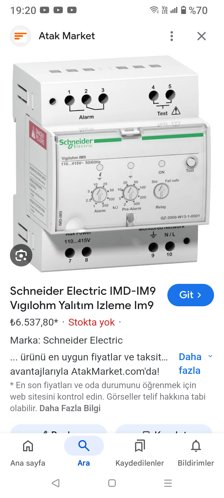

Başka bir egzantrik uygulama olarak offline izolasyon ölçümü yapan röleler var ki tam bir keyif işi . Özellikle sürekli hareketli makina ve tesislerde motor mu hasarlı kablo mu hasarlı , hop kardeşim diyor sen buna elektrik veremezsin. Schneider Vigilohm kullanıyoruz , çok da memnunuz.
Başka bir egzantrik uygulama olarak offline izolasyon ölçümü yapan röleler var ki tam bir keyif işi . Özellikle sürekli hareketli makina ve tesislerde motor mu hasarlı kablo mu hasarlı , hop kardeşim diyor sen buna elektrik veremezsin. Schneider Vigilohm kullanıyoruz , çok da memnunuz.Ekli dosyayı görüntüle 112496
Nasıl çalışıyor ve bağlantıları nasıl Abi?
