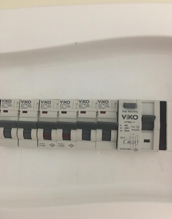

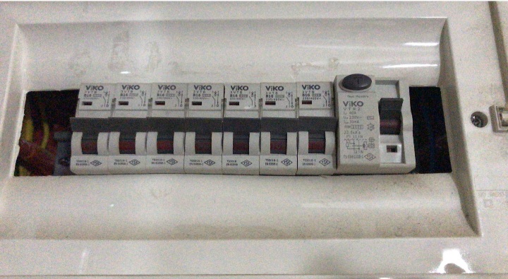

Anladım kontrol ettim bende ki vtr2. İlginç olan binada hepsi aynı tesisat bir bende bu durum var. O zaman siemens marka bir şey taktırıp denemek ilk aşama olacak gibi . yada önerebileceğiniz bir marka model var mıdır ?
Markadan ziyade tip önemli bağışık tip kaçak akım rölesi tercih edilmeli. F tipi diye geçer her markada ayrı kodlama olur. Siemens, ABB, legrand, Schineider, Eaton v.s iyi markalar
Not: Viko vtr2 yazacaktım yanlış yazmışım düzelttim. Arkadaşlarımın evlerinde yaşadığı sorunlar.

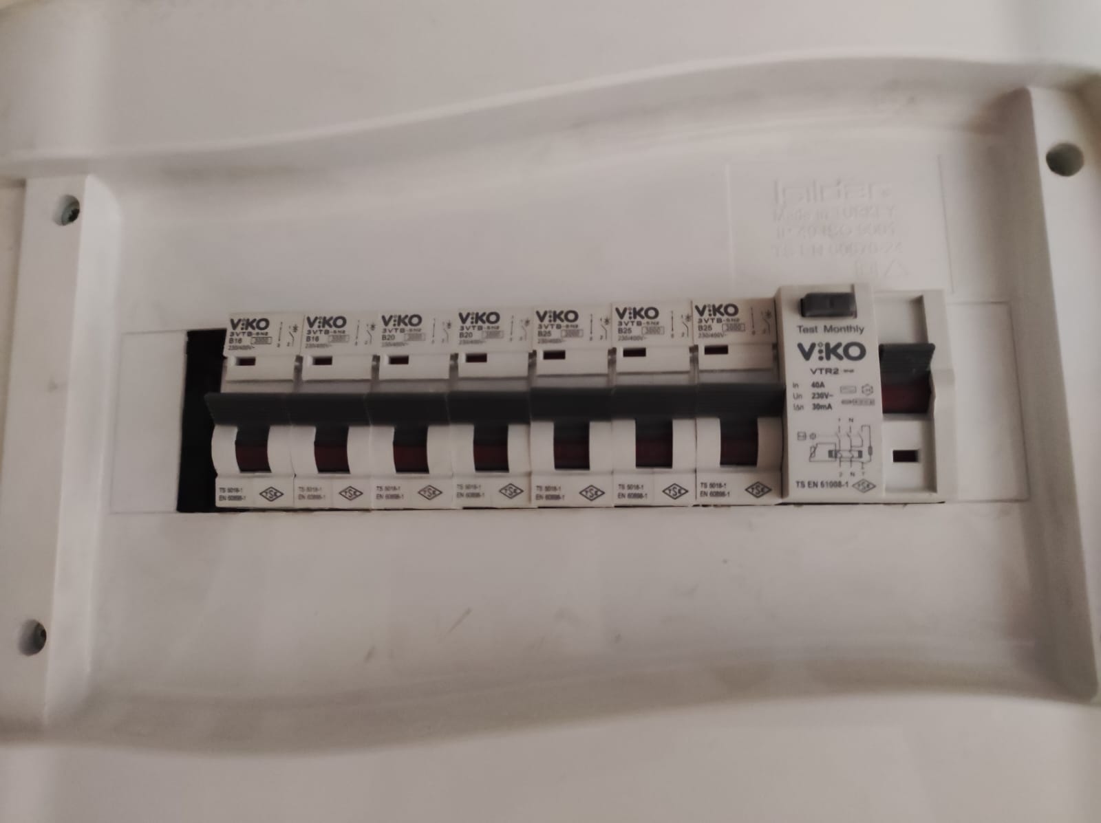

Bizim tesisat ta sizin gönderdikleriniz gibi. Peki sakarya da yardımcı olur musunuz bizimkide aşağıdaki gibi tesisat. Ne ile değiştirmek lazımsa değiştireyim yeterki sorun çözülsün :(

Ekli dosyayı görüntüle 99977Ekli dosyayı görüntüle 99978
Ustam B25 ler TSE sizmi ?
Başa Ana siğorta koysaydınız iyi olurdu
Ana siğortada nötr kesmeli .

Arkadaşlarımın evlerinin sigorta kutuları. Genellikle önce fotoğraf isterim. Kendimin müdahale ettiği tesisatlar değil. Gerekli uyarılarda bulunuyorum ister uyarlar ister uymazlar. Daire içine B tipi 20A bile fazladır. Özel linye olur kesit 2,5mm2 üzerindedir, besleme/kolon kesiti kurtarıyordur amennah.
Son bir ay içerisinde 3 adet viko vtr2 gereksiz açma arızasina şahit oldum. Vikoda sıkıntı var AC tipleri zaten kullanmamak gerekir.
