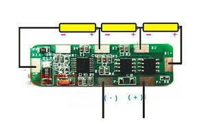

Elinizdeki şarj devresi 13-14 volt veriyorsa aşağıdaki gibi bir devre ile şarj edebilirsiniz düşüncesindeyim.
linki https://www.ebay.com/itm/4A-5A-PCB-...-Li-ion-lithium-Battery-Cell-3S-/271808179403

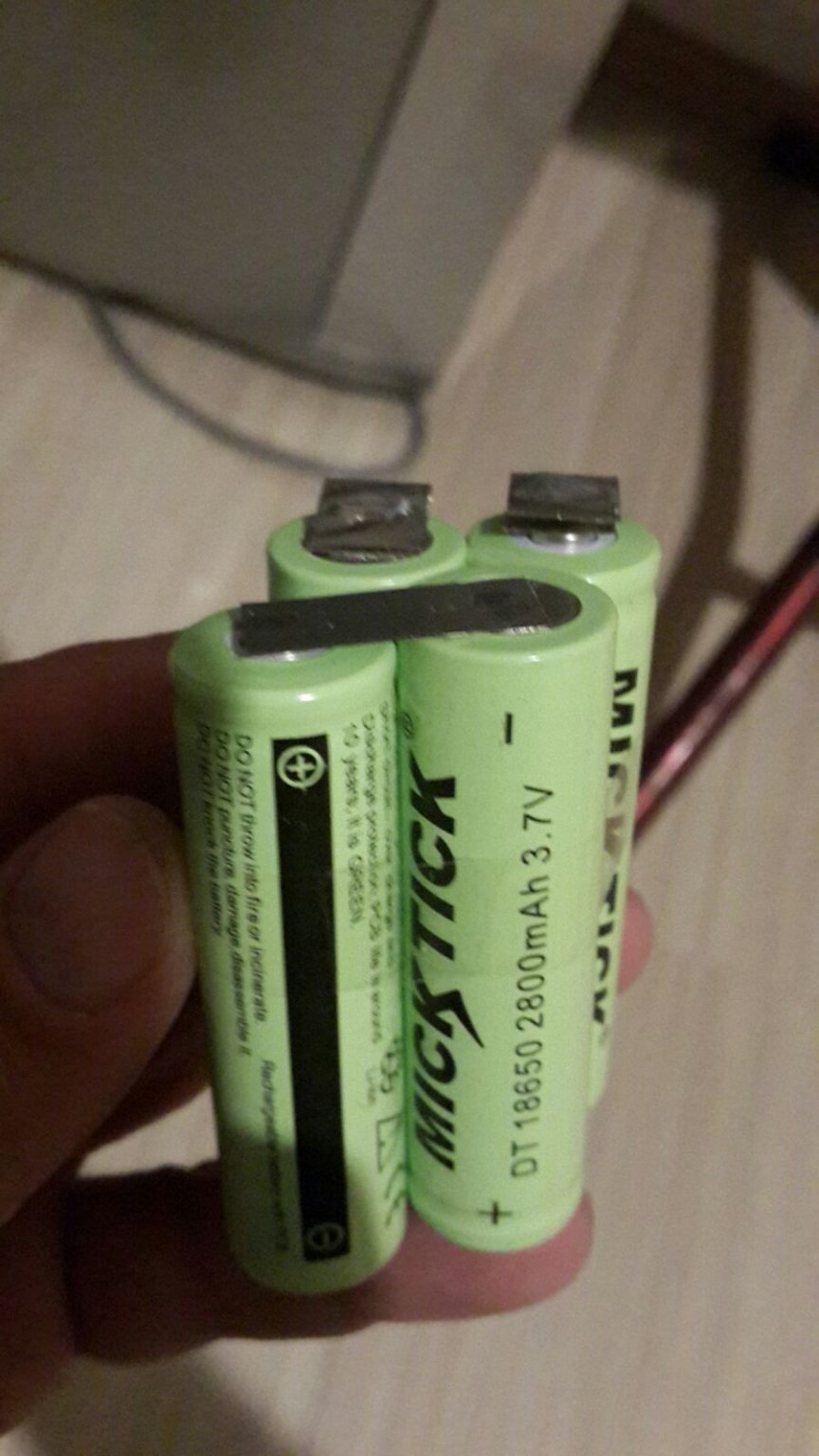

ben dört adet 18650 pilimi sanayide puntolattım. artı eksi çıkışı yaptırdım. hepsini aynı anda şarj etmek istiyorum.
@by lent in yorumuna katılıyorum. ya her pili tek tek şarj edeceksiniz yada uğraşamam derseniz balans şarj devresi kullanacaksınız.
bunu alışveriş listeme ekliyorum. teşekkür ederim.

pilleri yatay konumda yerleştirince kutusuna sığıyor. o konuda sıkıntı yok.
Dik değilde yatık 3 pil sığar düşüncesindeyim.
dört pilde yatık olarak sığıyor denedim.

Kısacası pillerim bu şekilde puntolandı hazır durumda. bu pilleri bir kerede şarj edebilecek bir sistem kurmak istiyorum. ne tür bir şarj devresi alıp bağlamalıyım? ne tür bir şarj aleti almalıyım?

Linkteki verdiğim ürünle şarj edebilirsiniz ancak. Bu pilleri ayıramayacağınıza göre çözüm yukarıdaki kart.

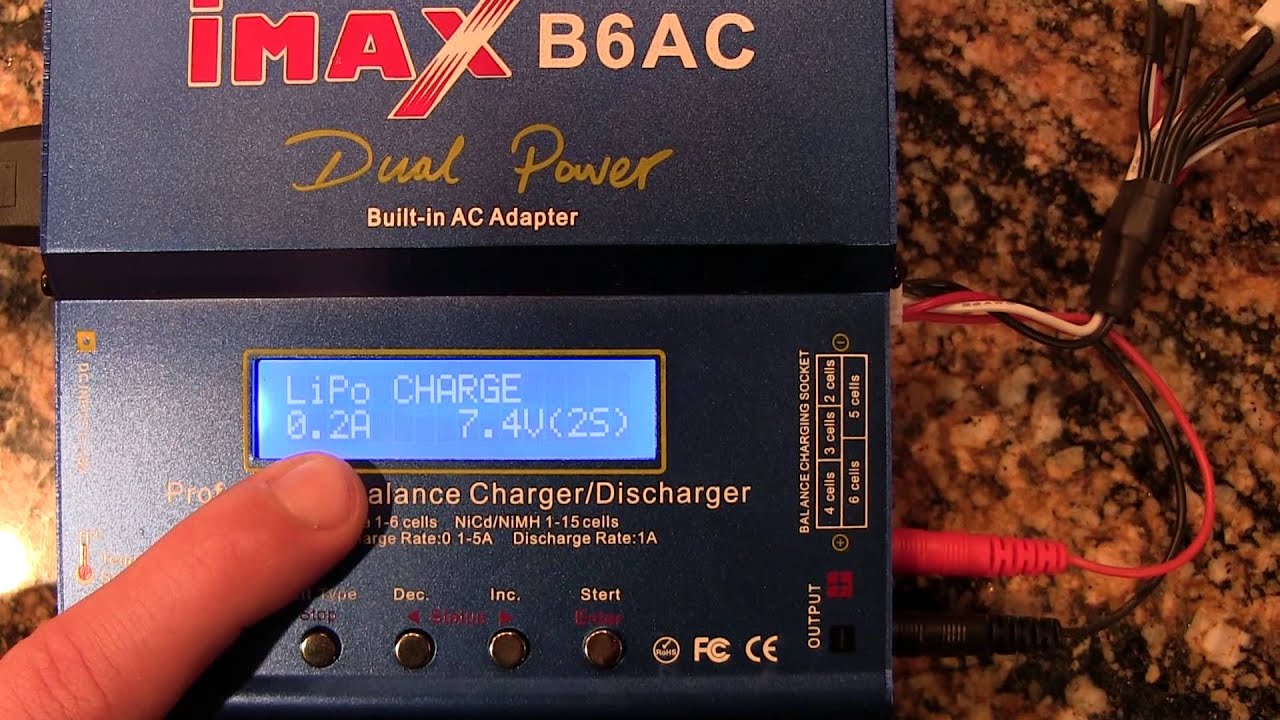

Yada ,
Aşağıdaki resimdeki gibi bir balans şarj aleti alıpta şarj yapabilirsiniz. Bu aletle 2s ile 6s arası pilleri istediğiniz gibi dilediğiniz akımla şarj edebilirsiniz.
