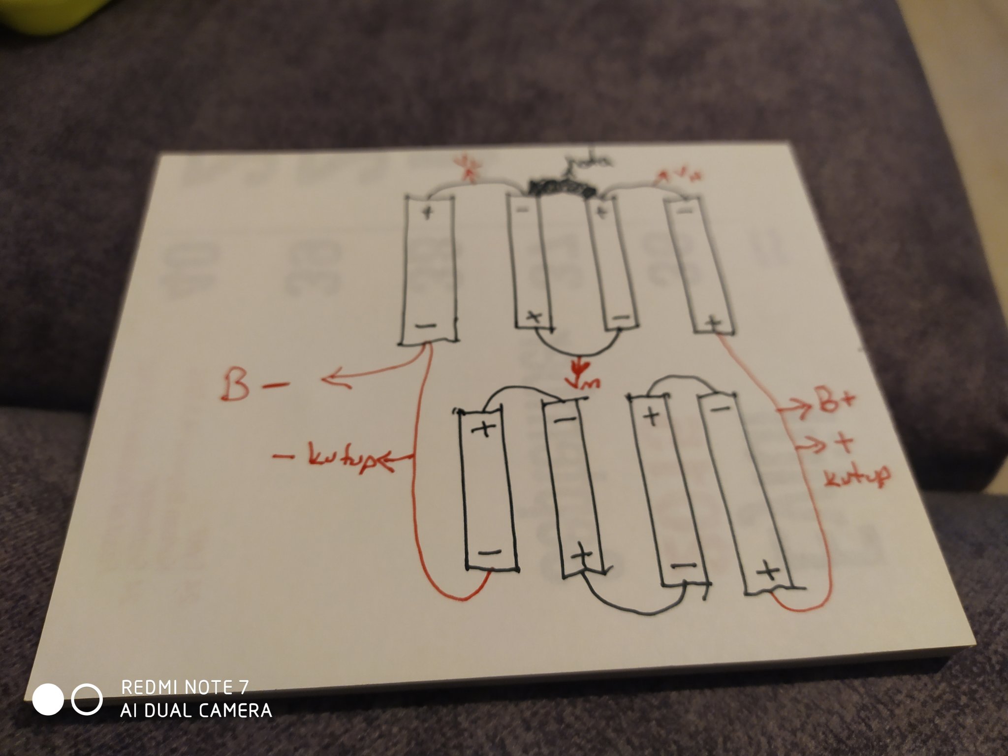

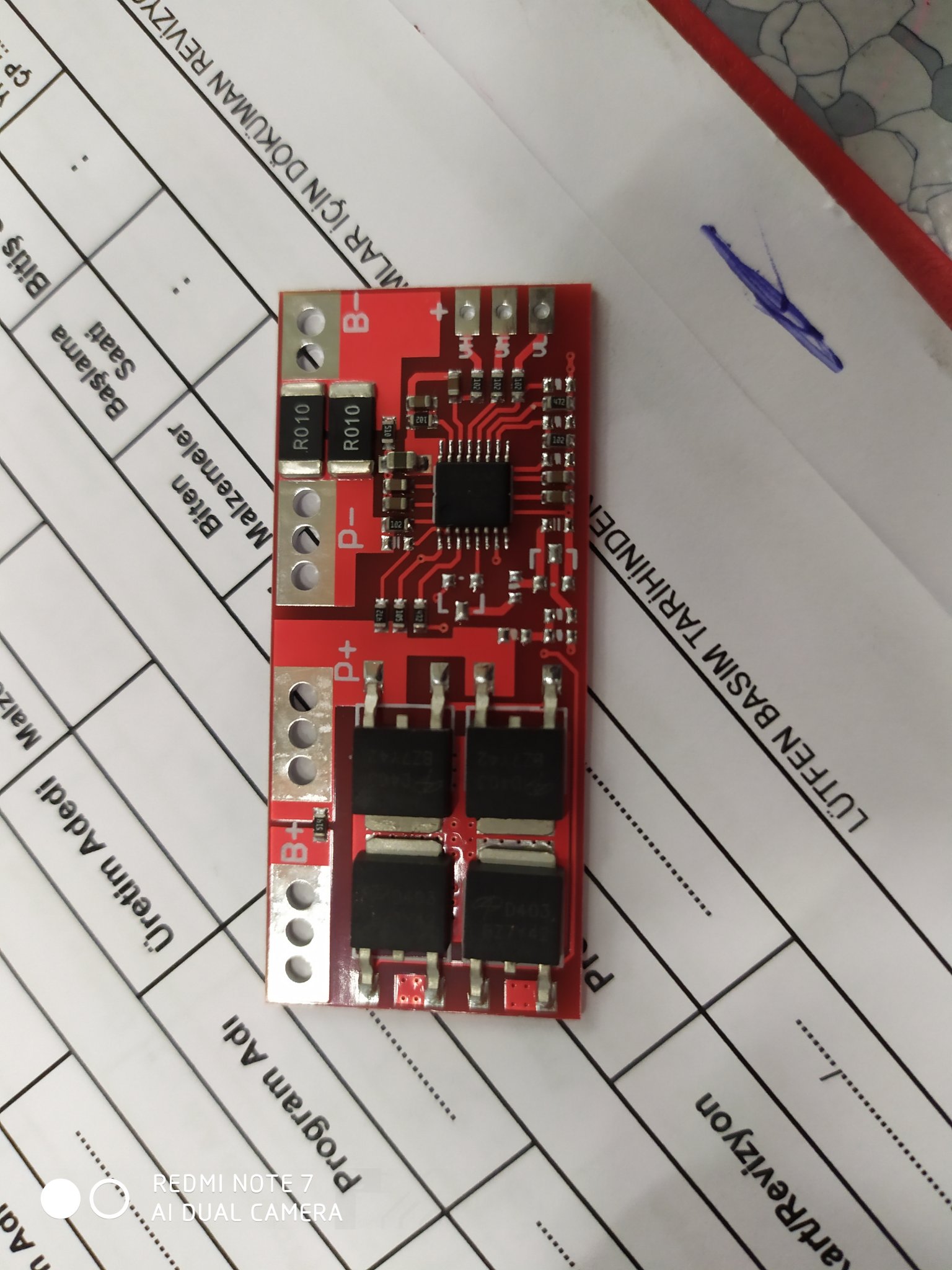

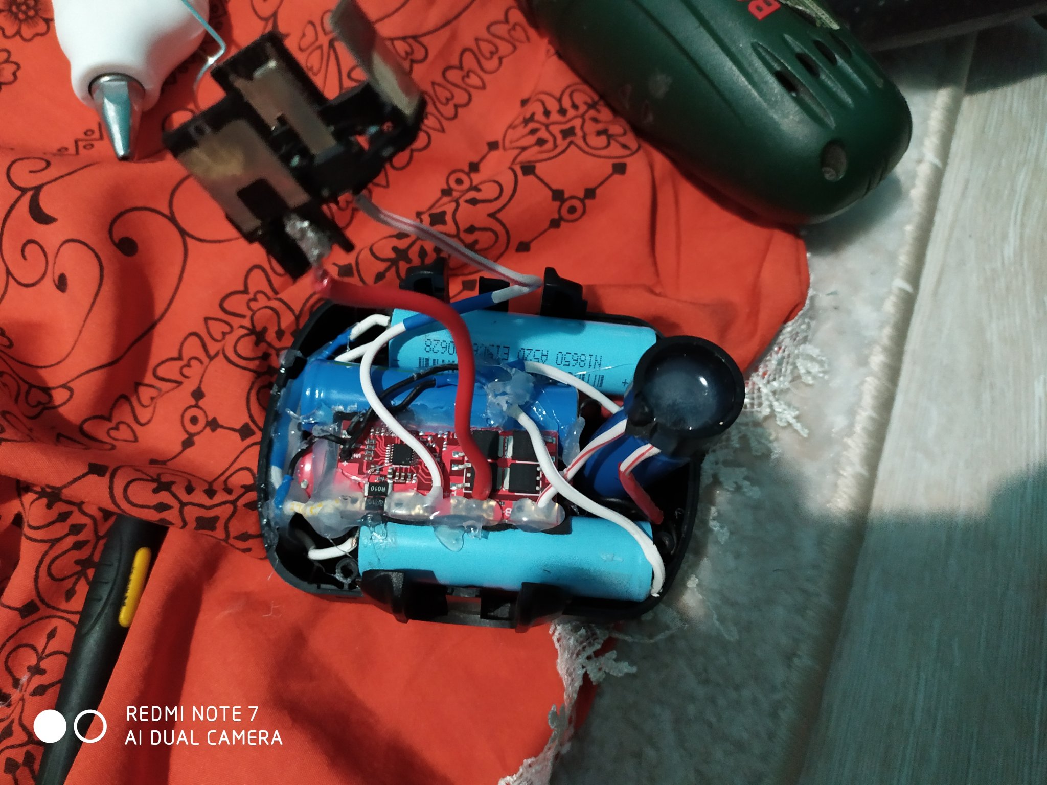

Herkese iyi forumlar elimde bosch marka 14.4V NiCd pile sahip şarjlı matkap vardı pilleri öldüğü için lion 18650 pil ve bms devresi alarak işe başladım aynı değerlere sahip 8 pili 4-4 seri olarak bağladım uzun süreli kullanım için 2 seri grubu birbirine paralel bağladım devreyi tamamladım bms devresinede lehimledim herşey hazır ancak şarjlıya taktığımda şarjli ilk tetiklemede sorunsuz dönüyor ama elimi tetikten çekip tekrar bastığımda aynı şarjı bitmiş lion şarjlılar gibi döncek gibi olup duruyo biraz bekleyip tekrar bastığımda yine dönüyor böyle kısır bi döngü oluştu devre sanki korumaya alıyor gibi kendisini. Ben bi anlam veremedim fikirlerinizi bekliyorum. BMS devresini ve bataryayı ekliyorum. Şimdiden yardımcı olan arkadaşlara çok teşekkür ederim biraz uzun oldu kusura bakmayın.

Bu sabah bisey daha denedim tetige yavasca basip hizlandirinca cok guzel calisiyo ama tetige tam gaz basinca doner gibi yapip duruyo

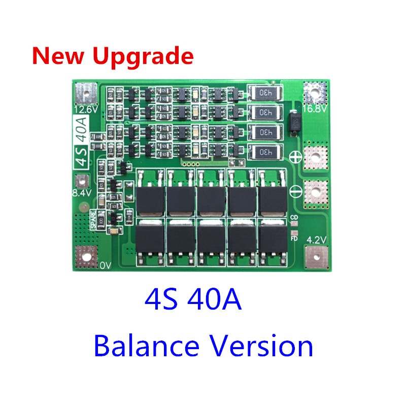

Şarjlı matkaplarda genelde aşağıdaki kartı kullanıyorlar.
Sizin durumda ya bms in çıkış akımı kurtarmıyor yada bataryanızda gruplardan birinin iç direnci yüksek tetiğe bastığınız anda gerilim çöküyor.

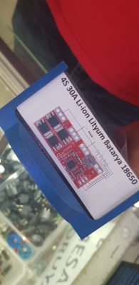

Oncelikle ilginize cok tesekkur ederim bu karttan bulamamistim Ankara da konya sokagada gitmis bulundum dedim 30amper kurtarir bu varsa bu olsun dedim internetten siparis etmeye usendik peki varsayalimki pillerin grubundan birinin ic direnci yuksek buna nasil bi cozum uretebiliriz sabitledim hic sil baştan yapmak istemiyorum.

Şimdi denedim oncelikle batarya grubundan direk aldigimda calisti sarjli sonra olcu aletini amper konumuna aldim ilk calismada kac amper cektigini bulabilmek icin en fazla cikan deger 5 kusur amper sonra dc konumuna aldim ve olctum bosta 16v bi deger aldim calistirinca 13v a kadar dusuyo grubun enerjisi dusuncelerinizi sabirsizlikla bekliyorum.
Baktim hepsine tek tek okudum piller kaldirmiyor diyolar ama benim anlamadigim ben bu aleti yukte calistirmadim daha yani yuksek akim cekmiyo ilk bastigimda 5 amper cekiyo hadi 6 olsun bu piller bunu karsilamazmi ?

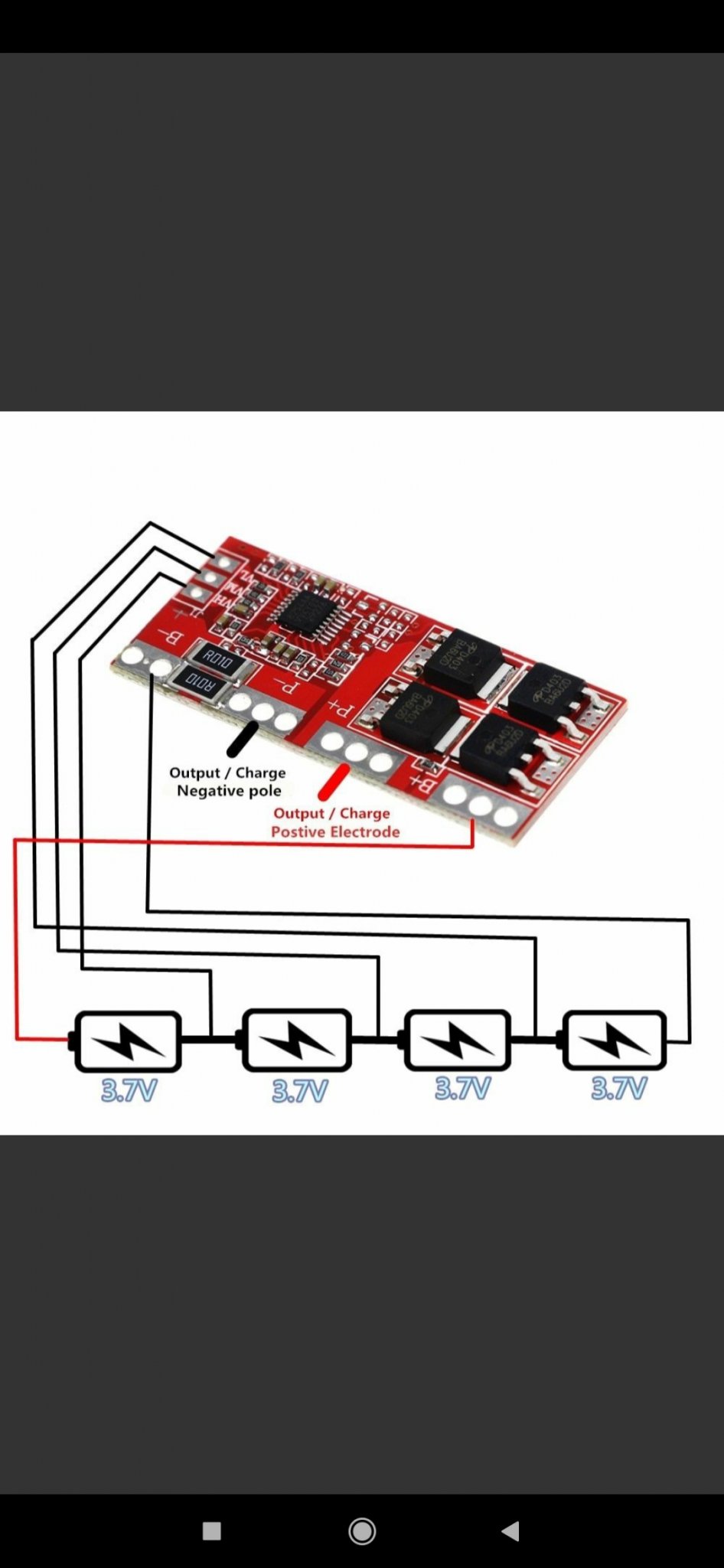

Elimdeki kart bu baglanti semamida atiyorum hemen
Baglanti semamida ekledim umarim dogrudur.
