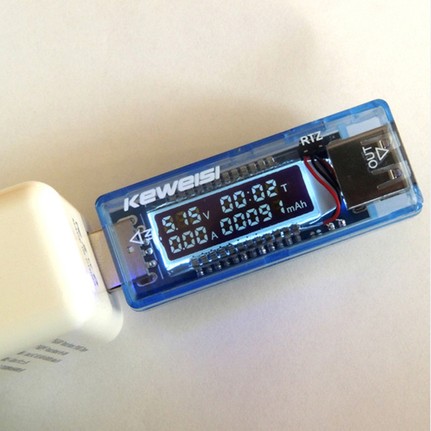

arkadaşlar merhaba resimdeki ürün ile pilin voltajını ve akımı ölçüyorum
ilk ölçtüğüm 18650 pil 4.78v 418mAh değerler ile 1saat 16dk telefonumu şarj etti.
soru şu ki 18650 piller sağlamken kaç mAh olmalı? kaç mAh üstüne sağlam diyebilirim?
bu pilleri şarjlı matkapın pillerini değiştirip kullanmak istiyorum.
Ölçtüğünüz pil değil bu şekilde yaklaşık kapasiteyi bulursunuz. Bu piller şarzlı matkaplar için uygun değildir.

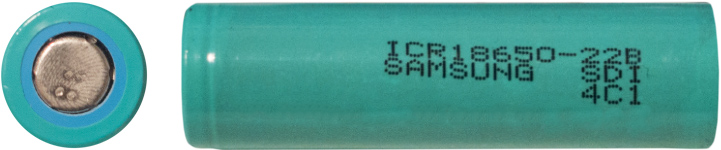

hocam elimdeki pil şu
4c1 yazan yerde 424 yazıyor sadece orası değişik.
18650 biraz karışık yeni yeni anlamaya çalışıyorum.
batarya içindeki pil ile tipleri aynı ama üzerinde ne yazmalı
kullanacağım cihaz 14.4 volt 1.5a (çakma ürün)
motor kalkış gücünü bilmiyorum
SONY VTC6, VTC5, LG HB2, HB6, HE2 benzeri pilleri kullanabilirsiniz. Lion dönüşümü düşünüyorsanız maliyeti sadece piller düşünmeyin. Başka maliyetler de var. Resimdeki piller 2 C işinizi görmez.
