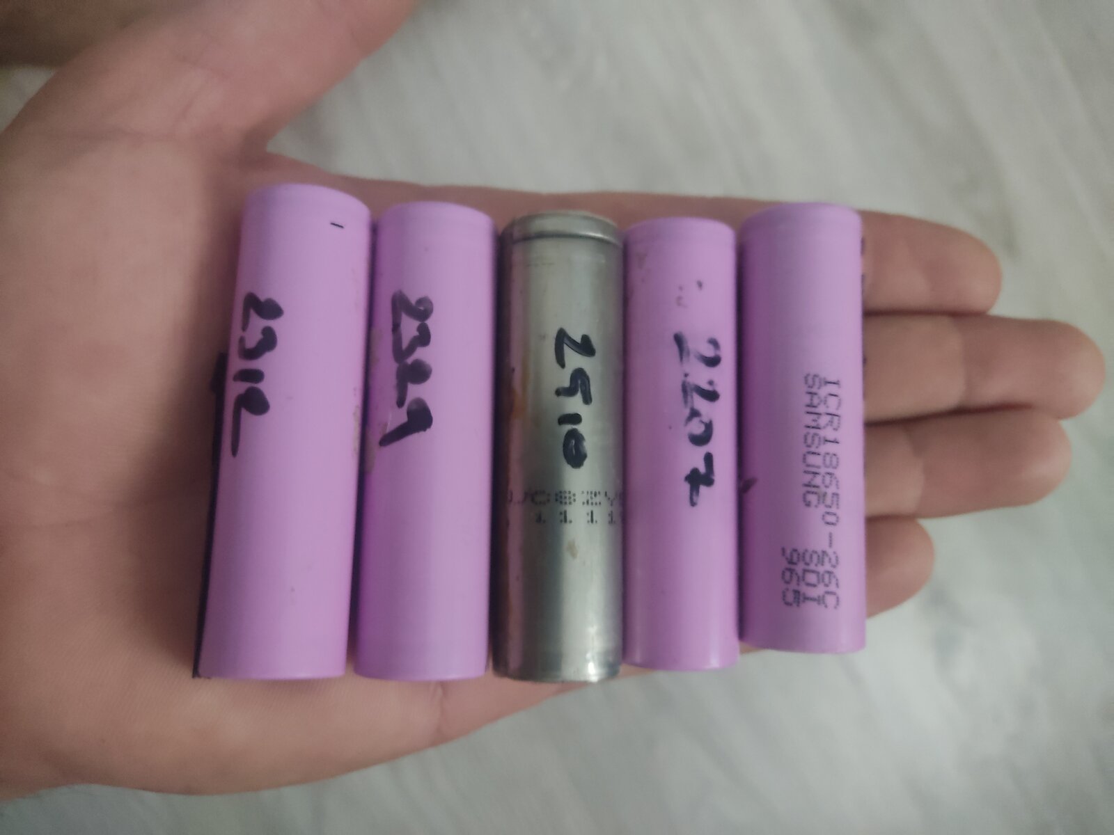

Arkadaşlar merhaba elimde ICR 18650 Piller mevcut.
Pilleri laptop vb cihazlardan söküp test ettim 2000-2350 mah arasında 10 adet pil çıktı şimdi bu pillerle 4'lü gruplama yaparak 14.8 volt elde etmek istiyorum ancak 20 pil bağlasam bile 11.5 amperi ancak yakalıyorum.
Gelelim Sorularıma.
1 - Voltajı koruyarak daha fazla amper elde etmek mümkün mü?
2 - Elimdeki 2000 - 2350 arası piller ile gruplama yapmak istediğimde aradaki fark maksimum kaç Mah olmalı örneğin 2300 ile 2000 olanı kullanmak ne gibi sorun yaratır.
3 - Bunun Yerine Kuru Akü Kullanmak Daha mı mantıklı ( Elimde 2 adet 12v 9a akü mevcut )
4 - 4S bağlantıda hangi bms kartını kullanmam gerekiyor ( 20 ampere çıkmak için pil ekleyebilirim buna göre kaç amper kart almalıyım )
5 - Piller çıkma olduğu için ömürleri konusunda tereddütlerim var bu kadar uğraş sonrası 1-2 yılda sorun çıkarma ihtimali yüksekmidir.
Şimdiden cevaplarınız için teşekkürler.

Yakın güçtekiler seri paralel bağlanabilir. İdeali eşdeğerde olmalarıdır. Bu piller tam şarjlı 4.20 volt gerilim verir. Üç tanesi seri halde 12.60 volt üretir. Kullandıkça volt düşeceğinden 7-8 volt'lara düşebilir. Piller tam şarj edip seri bağlayıp gerilimi ölçün.
Piller dolu halde 4.17 - 4.20 volt veriyor guruplamanın sağlıklı olması için amper farkı ne kadar olabilir sizce.
Bu aralıkta seri bağlanabilirler. Yeterli akım veremeyen pil iç direncinden dolayı grubun gerilimini/volt özellikle yük altında düşürür.
Yoktur demedim. Deşarj akımı düşükse yük altında voltu düşürür. Pillerin kapasiteleri anlık akım değerlerini değiştirebilir. Sonuçta piller elinizde olduğuna göre değişik kombinasyonlarda denemeniz gerekiyor.
Pillerin iç direncini olcebiliyorsaniz iç dirence göre gruplayın.
Yoksa kapasitelerini aşağı yukarı 100 - 150 mA yakınında olsun. Mesela 2200 mA ile 2300 mA arasi pilleri gruplayin.
Fark açıldıkça dengesizlik olur. Buda bataryanın ömrünün kisalmasina neden olur.
Anladım ama bir sorum var bu konuda bana toplamda 20 - 25 amper gerekiyor 1700 olan pillerde var onları gruplandırıp 4s bms takıp 10 amper elde ettim diyelim ki sonrada aynı işlemle 2300 olanları yapıp 10 amper daha elde ettim bu ayrı pil gruplarının bms çıkışlarını tüketim yapacak sisteme ortak bağlasam ve aynı şekilde şarj girişleride ortak olsa sorun olur mu?
Sorun olmaz. Yinede emniyet için diyot kullansanız iyi olur.
Pillerin deşarj akımlarına bakmak lazım. Mesela 0.5C ise ve piliniz 2A ise 1A akım demektir. Amper'i paralel bağlantılarla artırabilirsiniz.
