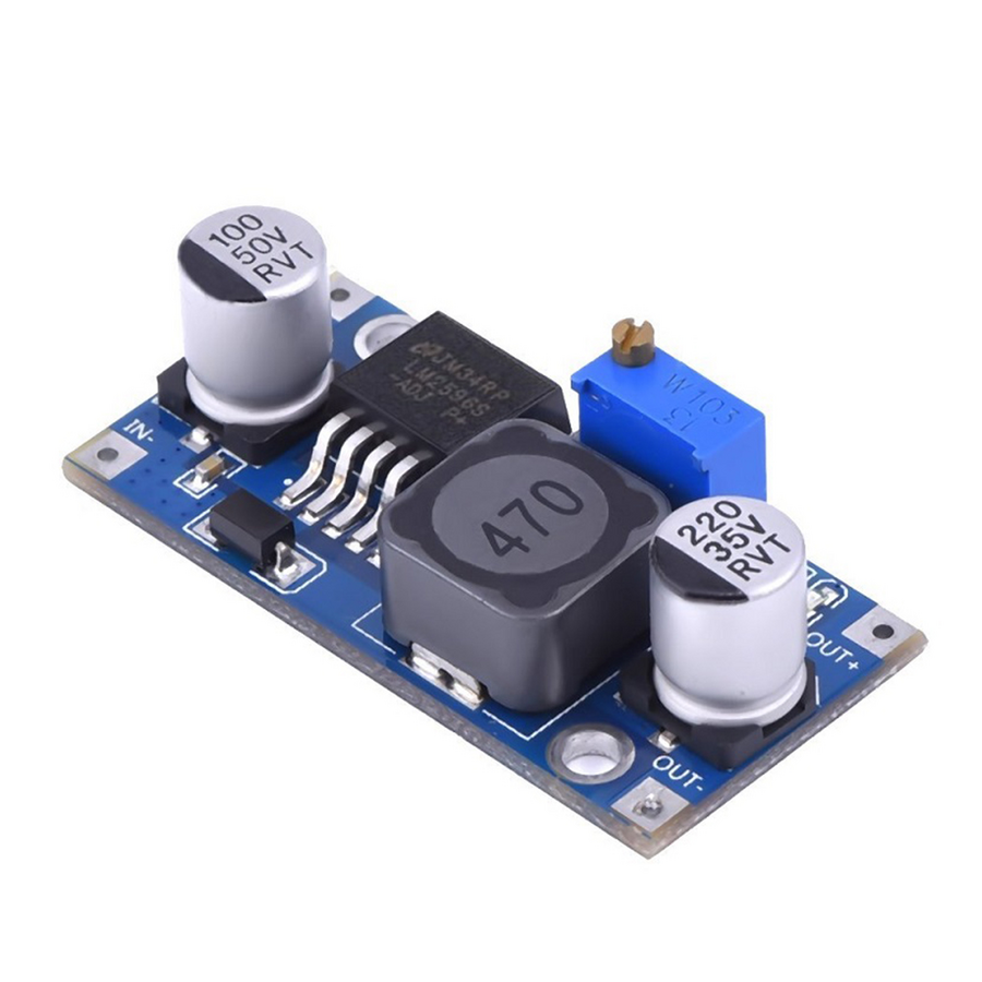

LM2596 Step down modül kullanmalısınız .
Verimlidir, enerji kaybınız olmaz. Ayarlı güç kaynağı olarak kullanabilirsiniz .

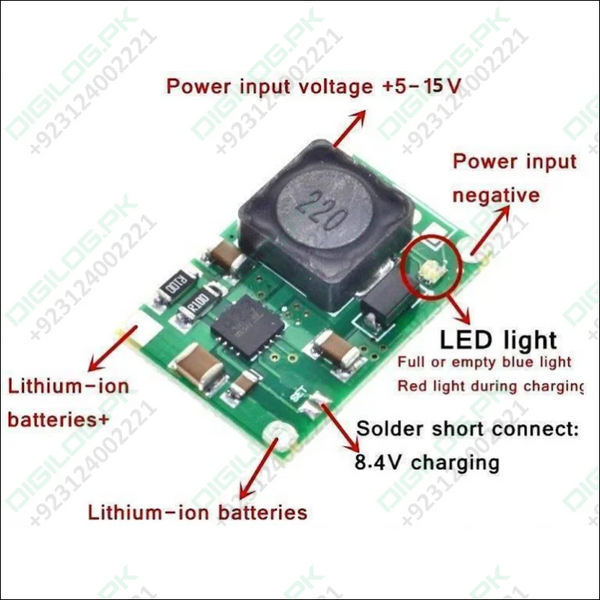

2- TP4056 modül tek 18650 pil şarjı için yeterli dir. TP5100 modüller tek veya iki pili şarj edebilir. Modülleri edindiğinizde, forumdan bilgi alabilirsiniz.
TP5100 modül
TP5100 modül

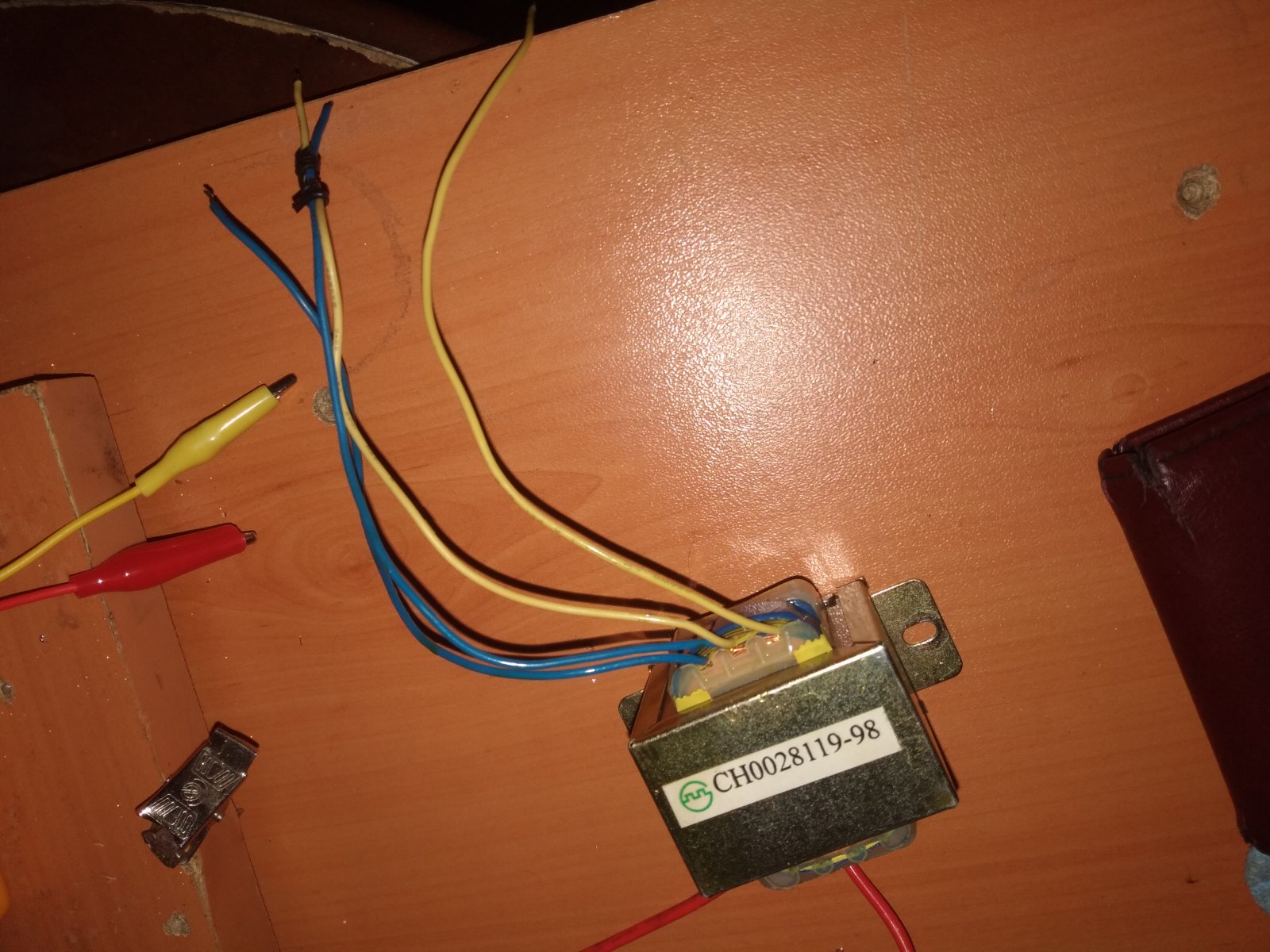

Hocam değerli bilgileriniz için çok teşekkür ederim. 18650 piller için dediğiniz modülleri inceleyeceğim. Evet trafo saç paket. smps değil. zaten smps istemediğim için lineer bir dc kaynak yapmak istedim buyurun fotoğrafı burada. kendinden sigorta ve anahtarı var. söktüğüm vcd eski ve ağır olanlardan. ve trafonun üzerinde yazam tek şey bu ve internette aratınca hiçbir bilgi çıkmıyor maalesef

Firmaya özel üretim. İnternette bulamamanız normal. Bulsanız da farklı bir durum olmaz.
Trafodan rahatlıkla 1A enerji alınır. Motor vs çalıştırmayacaksanız, Genellikle elektronik işlemler için yeterli dir.
10,5 -0 sargıdan 12 V DC , +5 0 -5 DC volt güç kaynağı yapılır.
15-0 sargıdan da 0-12 volt ayarlı devre yapılır. Çokta güzel olur.
Ayarlı ve sabit güç kaynağı yapmak isterseniz.
Şema gönderebilirim.
Hocam Allah razı olsun , Gönderebilme imkanınız varsa çok iyi olur. 10.5 sargidan 12V almak icin boost kullanmak gerekecek sanirim. yada +5 -5 önermiş siniz negatif voltaj kısmı sanırım op amplar ve ses uygulamaları için midir ? , Bu trafoyla 1 amper akım ve gerilim ayarlı ve 1 adet sizin gösterdiğiniz modül ile pil şarj ünitesi ve mümkünse sabit çıkışlı birşey yapmak çok isterim mesela sabit 5-9 ve 3.3 ama tabi verimli yapılabilir ise dediğiniz gibi.
