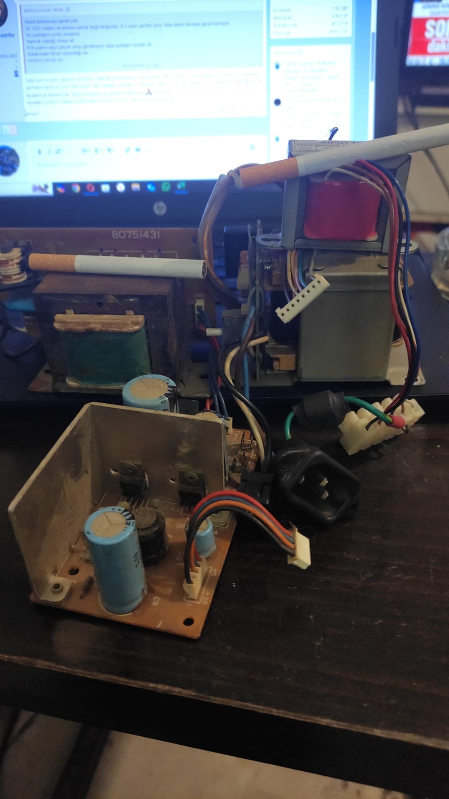

güzel insan, elindeki trafo bana çok küçük gibi geldi. hurdacıları dolaş, elektronikçileri filan, yetkili servislerde çıkma trafolar bulunabilir. bendekileri yetkili servisten bir arkadaşım hediye etmişti. boyutlarını kafanda canlandırabilesin diye resim yüklüyorum.

Teşekkürler Ustam
