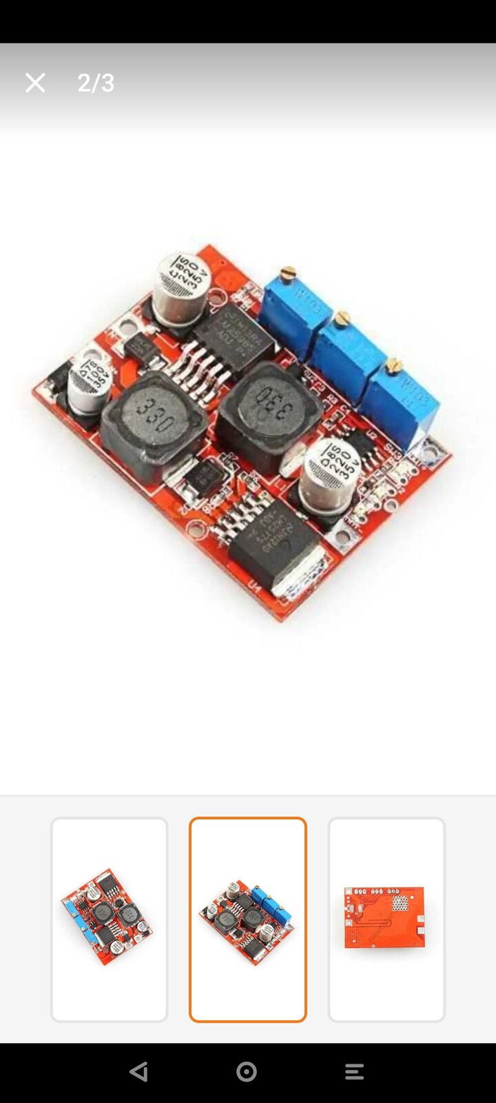

Işık gücüne bağlı olarak tp4056 ile herbir pil için fener şeklinde 5 volt ledleri yakabilirsiniz. Daha güçlü olması için pilleri seri bağlayıp 12 volt led modülleri veya 12/24 volt e27 duylu ampulleri yakabilirsiniz. 12 volt regülasyonu için araya bir dc-dc regülatör ilave edebilir ya da diyot ilavesi ile 12 volt'a düşürmelisiniz.
