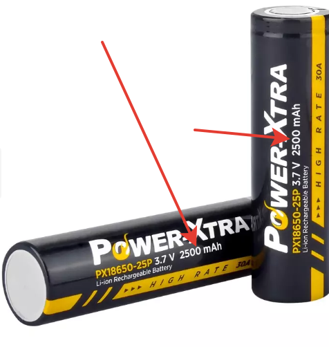

Paralel bağlı 18650 için bms kullanımı
Kolon tipi ses bombası için kullanacağım
Genelde bu pilleri sarjli matkap gibi yüksek akim çeken ihtiyaçlara kullanılır. Bu yüzden biraz pahalıdır. Aldıysanız tabiki kullanabilirsiniz sakınca yok.
olur mu hocam 30A çıkış veren pil var. power xtra nın var bakın.
30 amper çıkış verenden bahsetmiyorum kapasite olarak 10 amperlik. İkisi ayrı kavram.
Evet sizin dediğiniz gibi yüksek akim ihtiyacı olan yerler için 30 amper verebilen piller var. Bu da doğru bir bilgi.
Amper, Amper saat karmaşası olmuş. Konunun başında kapasiteden bahsedilip amper diye yazılınca sizin de kafanız karışmış galiba. Aşağıda işaretlediğim kısım pilin kapasitesi 2500 mAh, 30A diye belirtilen pilden çekilebilecek maksimum akım.​
Kapasitesi ne olursa olsun pillerin anlık C değeri vardır. Yani 2800mA bir pil için mesela 10C ise (genelde pillerin üzerinde yazmıyor, bilgi kağıtlarına/datasheet bakmak lazım) anlık 28A akım verebilir.
