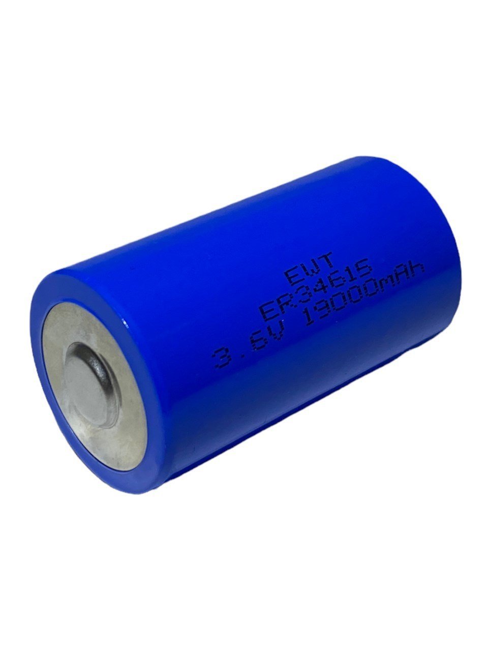

@serkan_48 19A lik leri çıkmış
Micron Ewt 34615 3.6v 19000 Mah Lityum Pil​
https://www.trendyol.com/pd/micron/ewt-34615-3-6v-19000-mah-lityum-pil-p-315681858
https://www.pilfener.com/urun/ewt-34615-3-6v-19000-mah-lityum-pil

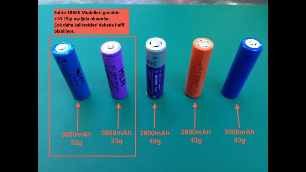

Aynen katılıyorum üstadım. Arkadaşımızın söylediği formda 18650 söylediği kapasitede pil yok. Benim bildiğim maksimum 3000 var 3500 lik etiket gördüm ama sağlam mı bilmiyorum.
Samsung lg gibi markaların 2500 - 3000 üzerinde ürünlerine rastlamadım. Öyle 10000 ma gibi.

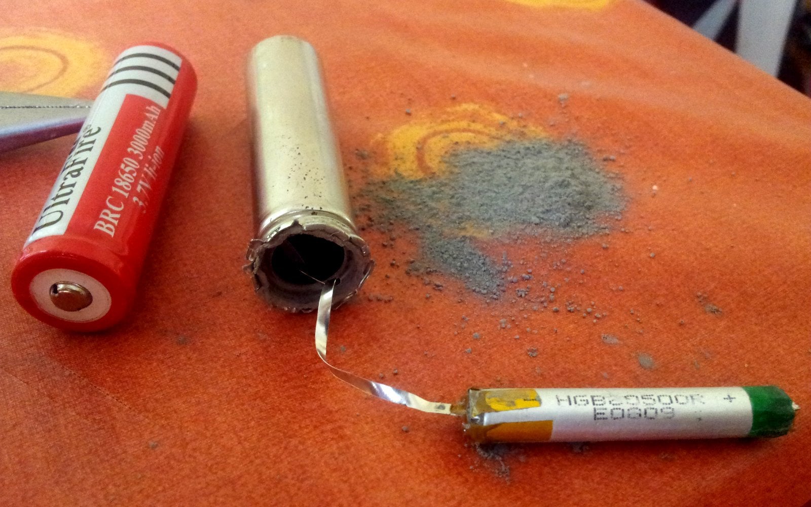

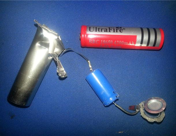

Aslında elimde bir tane sanırım 4400 luk var sahte. Bir ara içini açıp resimleyebilirim. İçinden kum ve 300 - 500 ma başka bir küçük pil çıkıyor.
Şöyle açıklayalım ;
Bilmeyenlere de bilgi olsun.
Li-on pillerdeki 18650 sembolü 18 milim çap, 65 milim boyutundaki pillerin kapasitesi 2500 mA gibi dir.
Üreticileri bilindik markalar dır.Panasonic,sony, lg, samsung vs.vs.. ve 44 gr. ağırlığındadır.
34615 sembollü piller 34mm çap 615 mm boyutundaki piller daha yüksek enerji tutma kapasitesine sahip oluyor.
Bilinmedik markalar veya X markalı 18650 piller de 4000-5000 mA değerler abartılı değerler dir.
ve 44 gr. ağırlığın altındadır.

Bu iki pilde 3 kata kadar fiyat farkı görünüyor bu da 18650'lerdeki sahteliği hatırlatıyor!
