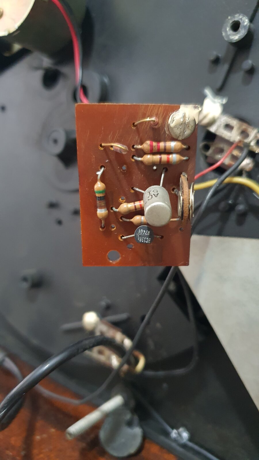

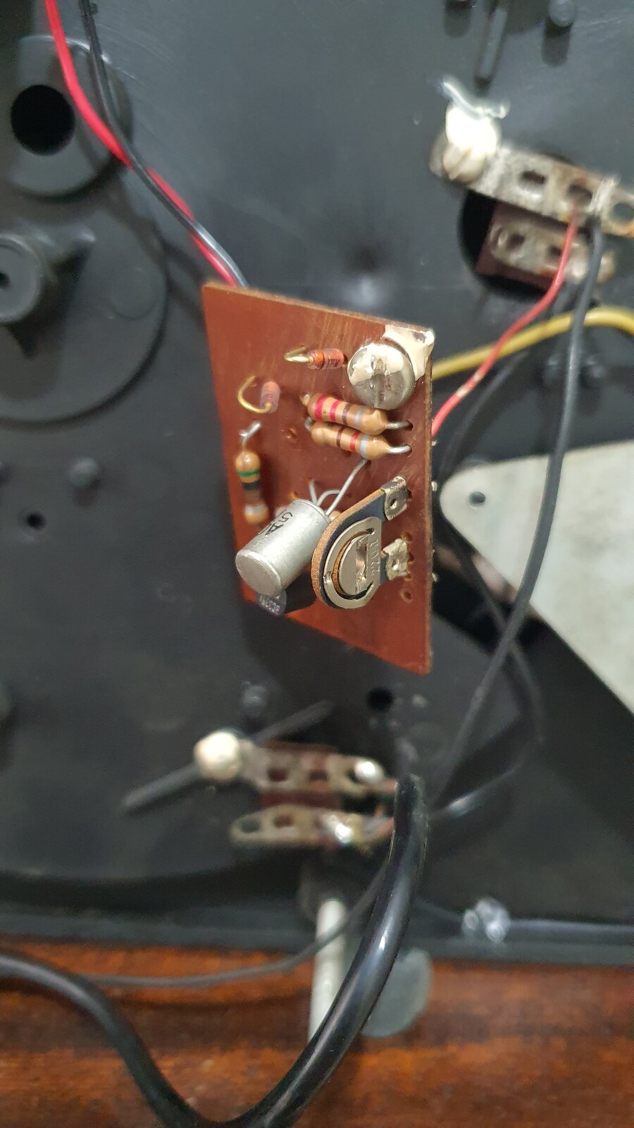

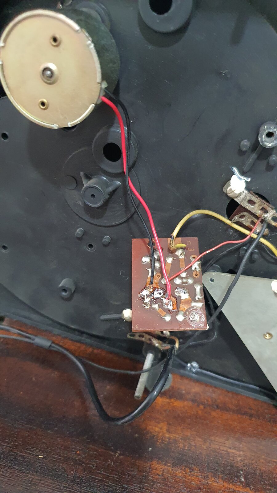

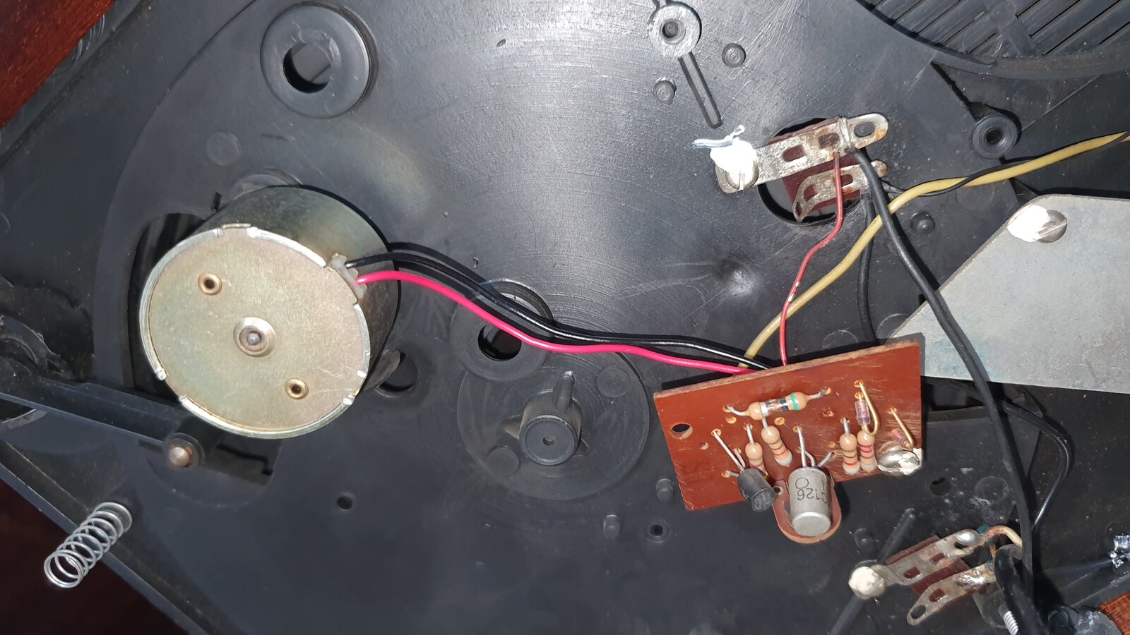

Antika bir plak çalarım var. Plak tablasını döndürmeye başladığım zaman DC motor hoparlörlerde paratiz yapıyor. Motorun üzerindeki Torku kaldırıp boş çalıştırdığımda parazit olmuyor sorunu teyit ettim. Praziti önlemek için ne önerirsiniz?
1) Motorun fırçalarında veya kollektörlerinde sorun vardır.
2) Motor olağandan fazla yükleniyordur. (mekanik sorunlar)
3) Motor şaseleme veya ampli bağlantıları yanlıştır.
4) Motora parelel bağlı olması gereken kondansatör özelliğini yitirmiş olabilir.
Motoru boşa aldığınızda gürültü olmuyorsa sorununuz mekanik o zaman. @Mr_YAMYAM da belirtmiş. Cihazın yaşıyla ilgili bu tür sorunların çıkması gayet muhtemel. Elektrolitik kondansatörler inde yenileriyle değişmesi gerekecektir.
KÖTEK 👊 🔨
Sadece elektrolitikler hatta öncelikli elektrolitikler değil.
Motora paralel mercimek kondansatör vardır. Bu kondansatör parazitler için daha önemlidir.
KÖTEK 👊 🔨
Benim kastettigim: cihazın yaşıyla ilgili olarak, kutuplu kondansatorlerin değişmesi gerekeceği. Mercimek kond. un elbette bir rolü vardır. NF değerli kondansatörler, "motor bot" benzeri seslerin bastırılması amacıyla konuluyor.
Paraziti hallederse elektrolitikler ile ilgili sorun olursa tarif ederiz tabii.
Boş olan kısımdan mercimek kondansatör söktüm yenileyip deneyeceğim
