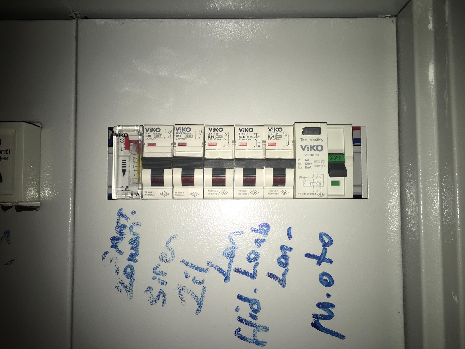

Fotoğrafını ekledim. Bu arada binada asansör de var, onun sigortaları ayrı ve asansörde herhangi bir sorun yok. Ancak oradan merkezi ortamları besleyen kablo geçiyor mu bilemiyorum.
Ortak mahal girişinde ayrı kaçak akım rölesi olmalı ve ana girişle selektivite sağlanmış olmalı. Sağlam kurulmamış tesisatlarda kaçak akım arızasını bulmak oldukça zordur.

siğorta atması yaşansaydı faz üzerinden arıza
siğorta atmıyor diyorsunuz , nötr üzerinden arıza
kaldırdıktan bir süre sonra yine atmaya devam etti, bazen hemen bazen de 2-3 dk. sonra attı.
biraz işi zorlaştırıyor .
elektrikçi çağırın !!!
video fikir bilği verecektir .

Merhaba lar tesisde bulunan dış aydınlatma 4 hattan oluşuyor 1.hatt yağmurda islandigindan dolayı kısa devre yaptı ama hangi yerinden hangi direkte sıkıntı var nasıl bulacaz kaçak akjmi attırıyor surekli

sistem girdi çıktı ise iyi
her direk buatlı ise işiniz zor .
teste alınacak .
kaçak akım pensampermetresi

Peki her aydınlatmayı tek tek deneyerek bulamazmiyiz hangisi attırıyor
aydınlatma hattını önce ikiye bölun . arızayı % 50 indirin .
bölerek sonra tek tek kablolaları ayırıp .
hedef küçülme .
veya yeraltı arızası kablo bulma cihazı !!!

Daha öncede yağmurda falan artırıyordu hemen ama diğer hatlarda sıkıntı yok sadece 1.hat birde panoyu yapan firma toprakları baglamamis toprak uçları boşta yani bağlı değil
1.haatin akımını ölçtüm topraktan akım var
çözüm önemli !!! planınız nedir ?
1.hat birde panoyu yapan firma toprakları baglamamis .
