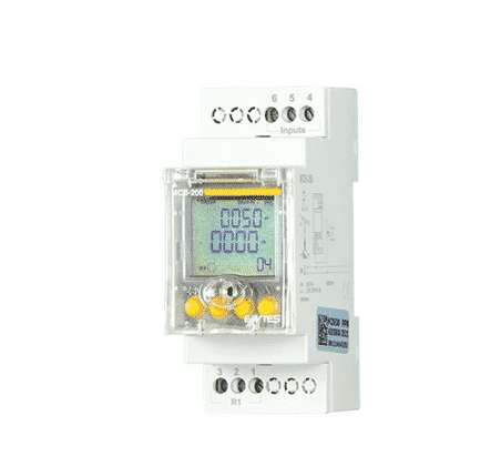

    Zaman Rölesi Bağlanması
    Zaman rölesinin bağlanması işlemi temelde pratik ve kolay bir kaç işlem basamağından oluşur. Bu açıdan basit olduğunu söylemek yanlış olmayacaktır. Zaman saatini kurarken ilk olarak L ucunu bağlamanız gerekir. L ucuna gelmesi gereken faz iken N ucuna bağlanması gereken ise nötr olan iletken olmalıdır. Bu sayede zaman rölesinin enerji alması da sağlanmış olur. Enerji sağlandıktan sonra ise kontağın uç kısmına 220 v civarında çalışması gereken bir cihaz bağlanması durumu söz konusu olduğunda birden fazla faz kullanılması gerekir. Diğer ucuna ise alıcıdan gelen iletkenlerin nötr hatta ulaştırılması işlemi yapılır.
    Entes analog zaman saati bağlantısı

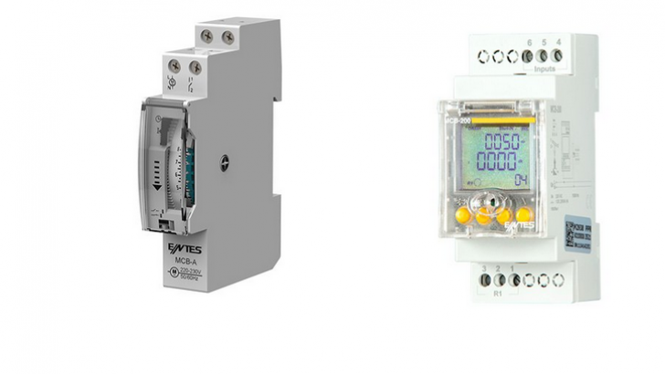

    Zaman Rölesi Ayarlanması
    Zaman rölesinin kurulum aşamasın tamamlandıktan sonra yapılması gereken diğer işlem ise kurulumdur. Bir anlamda zaman saatini ayarlamak gerekir. Bunun için de ayarlama işlemine geçmeden önce bu işlem marka ve modele göre değişeceğinden bu bilgiyi edinmek önerilir. Mekanik şekilde tasarlanmış olan modeller genelde tırnak sistemi kullanarak düzenlenmiştir. Bu tırnaklar her seferinde 15 dakika şeklinde düşünülerek oluşturulmalıdır.
    Bu sayede düzenlenmek istenen saate 15 dakika üzerinden hesap yaparak ulaşılır ve ardından düzenleme işlemi tamamlanmış olur. Analog zaman rölesi ve kullanım kılavuzu.
