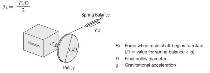

Merhaba, bir adet tekstil makinemiz var ve bu makine çok profesyonelce yapılmıș bir makine değil. Kendim üzerinde bazı değisiklikler yapmayi planliyorum.
Bir asenkron motor üzerinden kayış ile bagli oldugu iplik sarımıni yapan bir mil ve bu milin üzerinde ipliğin sarıldığı bir makara var. Iplik sarımı arttikça makara ağırlaşıyor.
Bu sistem için 1 kw'lik bir motor konulmus fakat bu motorun sistem icin fazla olabilecegine dair bir endisem var. Bu sistem icin yeterli olacak olan motoru nasil tespit edebilirim?
Maksimum yükte iken motorun çekmis oldugu akıma göre mi motor seçmem lazim?
Bu arada motor sürücü ile sürülüyor.

https://www.orientalmotor.com/images/technology/force-main-shaft-rotates.jpg
Tork bu resimdeki gibi kuvvet ölçer ile hesaplanıyor.
Makaranın dolu en ağır olanını bağlı olacak. Mile bağlı kasnağa ip bağlanıp çekilecek.
Dönmeye başladığı andaki ipe bağlı kuvvet ölçerden en büyük okunan kuvvet ölçülecek. Dönmeye başladığı anda düşmeye başlar. Bize en büyük olanı lazım. :)
Fb = kuvvetölçerde okunan değer (newton) ( kilogram yazıyorsa 9.81 ile çarpılıp newtona çevirilecek.)
D=kasnak çapı (metre)
TL=tork (N*m)
N=Kasnağın dakikada ki devir sayısı (motorun değil)
motor gücü (watt)= (2*pi*N*TL) /60
Bulunan bu gücün 2 katını almak daha iyi olur.
Yataklara bazen ip sardığı zaman sıkışırsa motor güçlüde olsa yanabilir. Buna dikkat etmek lazım.
