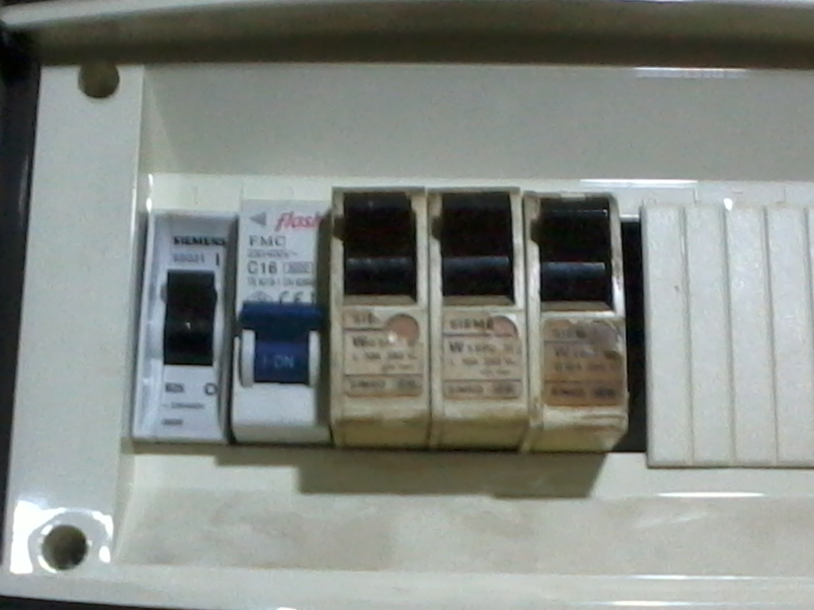

Konut sayacındaki fazlardan birinin sigortası atıyor!!!
Kaliteyi de ilave etmeyi unutmuşum.3 kA i sorunca,selektiviteyi ona göre söylemiştim.Sigorta karakteristik eğrisine baktığınızda,"aradan birkaç sat geçince atıyor" un izahını görebilirsiniz.
yani burada tavsiyeniz netice olarak nedir?
Güzel bir soru daha,
Ev içindeki faz-nötr kısa devresinde kuvvetli bir kısa devre akımı oluşursa, 16 Amperlik linye sigortası mı, 25 Amperlik evdeki sigorta tablosundaki ana sigorta mı, yoksa 32 Amperlik sayaç sigortası mı önce açar? Hepside yanlış seçim yapılarak ''C'' karakterli seçilmiş olsun.
Saygılar....
Arıza noktasını bulmanız gerekiyor.İşe,piriz ve buatlardaki bağlantıları gözden geçirmekle başlayabilirsiniz.Dua edin,boru içinde yapılan ek olmasın.
duyda meydana gelen kısa devrenin ek bağlantı noktalarına zarar vermesi mümkün müdür?
o zaman sayaç sigortası bozulmuş değiştirip dene...

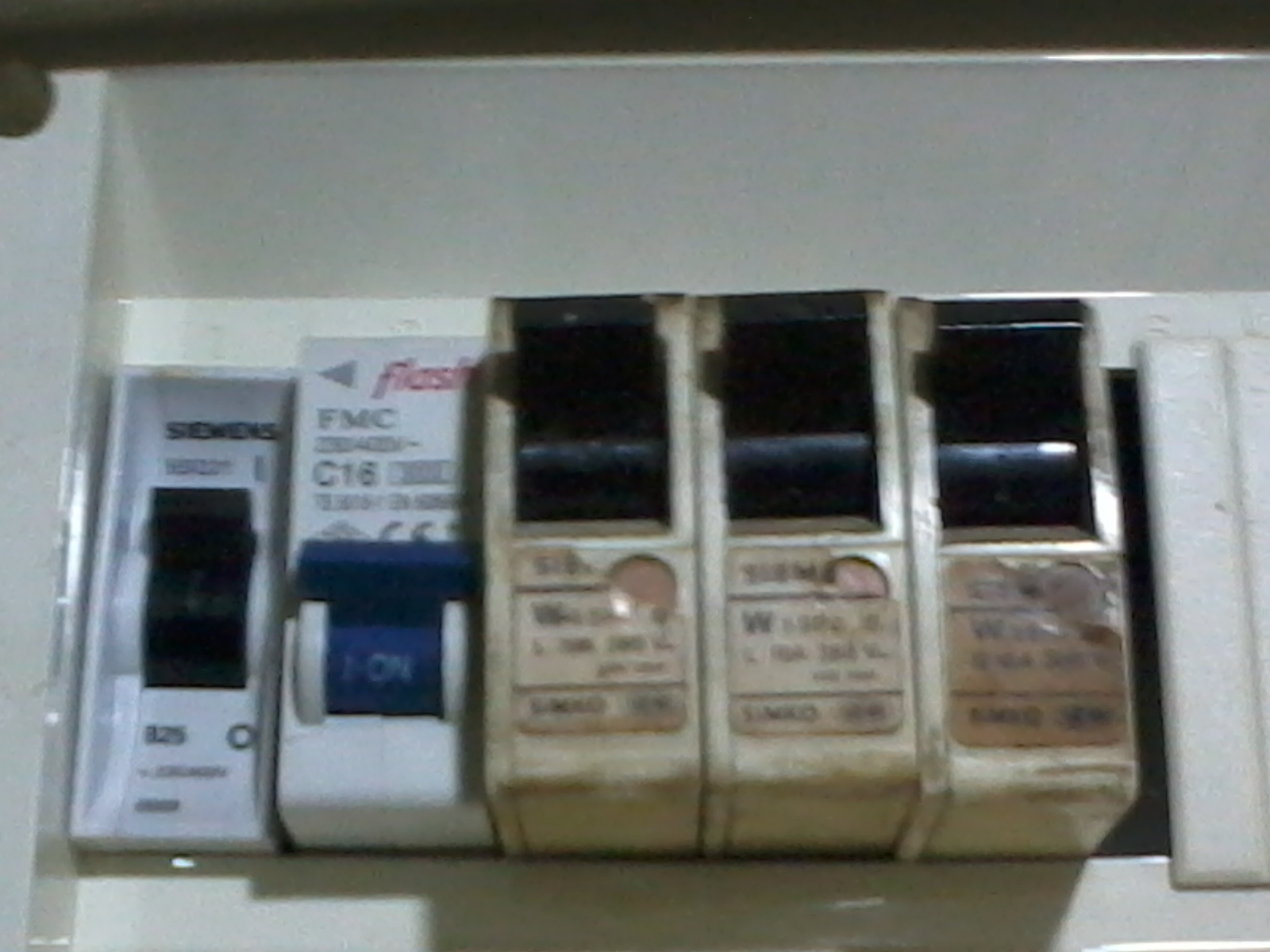

bizim evdekiler c16'yı evdeki elektrikçi taktı b25 klimanın g16 niye var bilmiyorum eski sigortalar sende resim ekle.
başka tavsiyesi olan varmı?
Nemli yer ve eski tasisatlarda kablo izolasyonu da zayıflar, kontrole banyo ve balkon duyları ile kablolarını dahil et sertleşmiş, gevremiş kablolar sorun oluşturur, sonra buatlardaki ekleri gözden geçir mümkünse yenile. Arkadaşların uyarılarını dikkate al!
