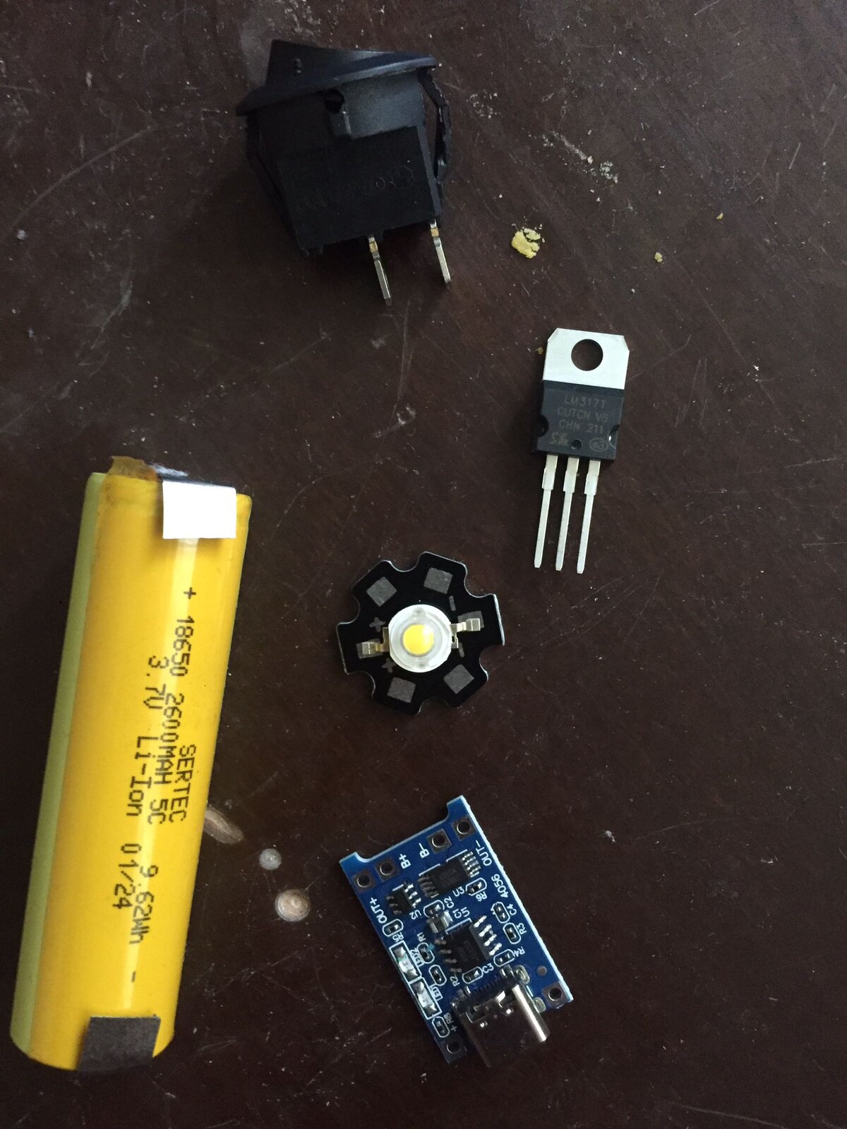

arkadaşlar merhaba kız kardeşimin proje ödevi var yardımcı olmam lazım ailede kimse elektronikten anlamıyor.
forumu biraz okudum bu ürünler lazımmış bunları tedarik ettim ama bağlamayı bilmiyorum ne neye bağlanıyor rica etsem aydınlatır mısınız?

bu malzemelerle ışık ısınıp bozulur mu? plastiğe yappıştıracağım plastiği eritip yangın çıkartır mı?
Akşam size bir şema çizerim.
Ancak led hakkında daha fazla bilgiye ihtiyacım var.
Birde size bir tane daha direnç lazım olacak.
Led ısınır ama plastiği eriyecek kadar ısınmaması lazım. Önce devreyi kurup deneyin. Led ısınıyor ise bir parça alüminyum soğutucu edinip onun üzerine tutturmanız daha iyi olacaktır.
3W'lık standart power led (3.6V 700mA) kullandığınızı varsayıyorum. TP4056 type-c modülü kullanın. Çıkışına 2R 1W direnç bağlayın yeterli olur. Bu sayede LM317 ve voltaj ayarı için çevresine 2 direnç bağlamak zorunda kalmazsınız. İlla voltaj regülatörü kullanacağım derseniz; AMS1117 3V3 entegresi kullanın çıkışına 1R 0.25W akım sınırlama direnci bağlayın. Kullandığınız led ısınacaktır, plastik yerine alüminyum zemine bağlamanız daha iyi ancak elinizde illa plastik varsa, plastikle ledin alüminyum soğutucu arasına hava boşluğu bırakın.

LM317'yi kullanmak için ayar direnci gerekiyor. Bu dirence göre çıkışında verdiği voltaj değişiyor. AMS1117-3V3 ise çıkışında sabit 3.3V veriyor. Herhangi bir ayar direncine gerek kalmıyor. Daha az parça montajlanacağı için bunu öneriyorum. Yoksa ikisiyle de aynı iş yapılabilir.

tamamdır teşekkürler. led için direnç almama gerek var mı?
