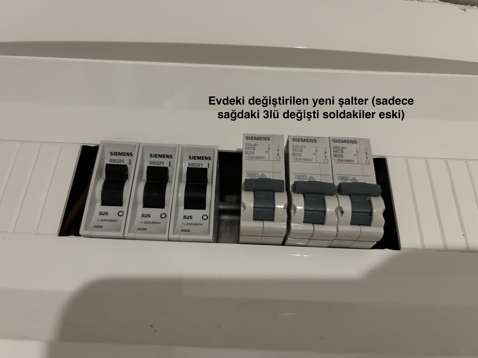

Merhaba, çözemediğimiz bir sorunu sizle paylaşmak istiyorum belki bir çözüm bulunur diye.
Pazartesi günü akşam eve geldiğimde elektrik yoktu. Binada vardı ama evde yoktu. Baktım sigorta vs atmamış, anlamadım. Saat de geç olunca uyudum direkt. Bir gün sonra eve geldim tüm binada elektrik yok. Dedim herhalde binada sorun var. Neyse gece yine geç saatte baktım binada elektrik var bizim evde yok. Neyse ertesi gün bina girişindeki ana panoya baktım, bizim dairenin şarteller atmış. Kaldırdım geldim. Bir sıkıntı yoktu. Sabah uyandım yine gitmiş elektrik. Yine aşağı inip kaldırdım. 15 dk sonra yine atınca dedim evde bi sıkıntı var bi kısmını kapattım evdeki şartellerin. Sadece 2 tanesi açıktı. Mutfak kadarı. 1 saat sonra yine gitti. Dedim böyle olmaz bir elektrikçi çağırdım. Dedi sigortaları değiştireceğiz. Hem aşağı hem yukarı. Dedim tamam. Değiştirdi. 15 dk sonra yine attı. Elektrikçi indi aşağı dedi birini tam sıkamamışım ondan olmuş olabilir. İyi dedim benim işim var evden çıkıcam, döndüğümde bakarız. 1 saat sonra döndüm yine atmış.
Bu sefer ilk yaptığımın tersini yaptım. Hepsini açtım şartellerin evin içindeki, sadece sabah açık bıraktıklarımı kapattım. Mutfak ve kombiye giden. Buzdolabından şüphelenmiştim. Neyse 2 saat geçti sıkıntı yok. Dedim bir tanesini açayım. Buzdolabı olanı kapalı bıraktım. Diğerini açtım. 2 saat sonra dolabın fişini çektim, onu da açtım. Yine gitti. Neyse dedim dolabın şalteri açmayim. belki o hatta sorun vardır. Yine gitti. Kombiyi denedim sadece. Yine gitti. Anlayacağınız her türlü kombinasyonu denedim. şimdi 2.5-3 saat arası dayanıyor sonra yine aşağıdaki ana şalter atıyor. Elektrikçi yarın yine gelecek ama nasıl çözülecek bilmiyorum bu iş. Fikri olan var mı?

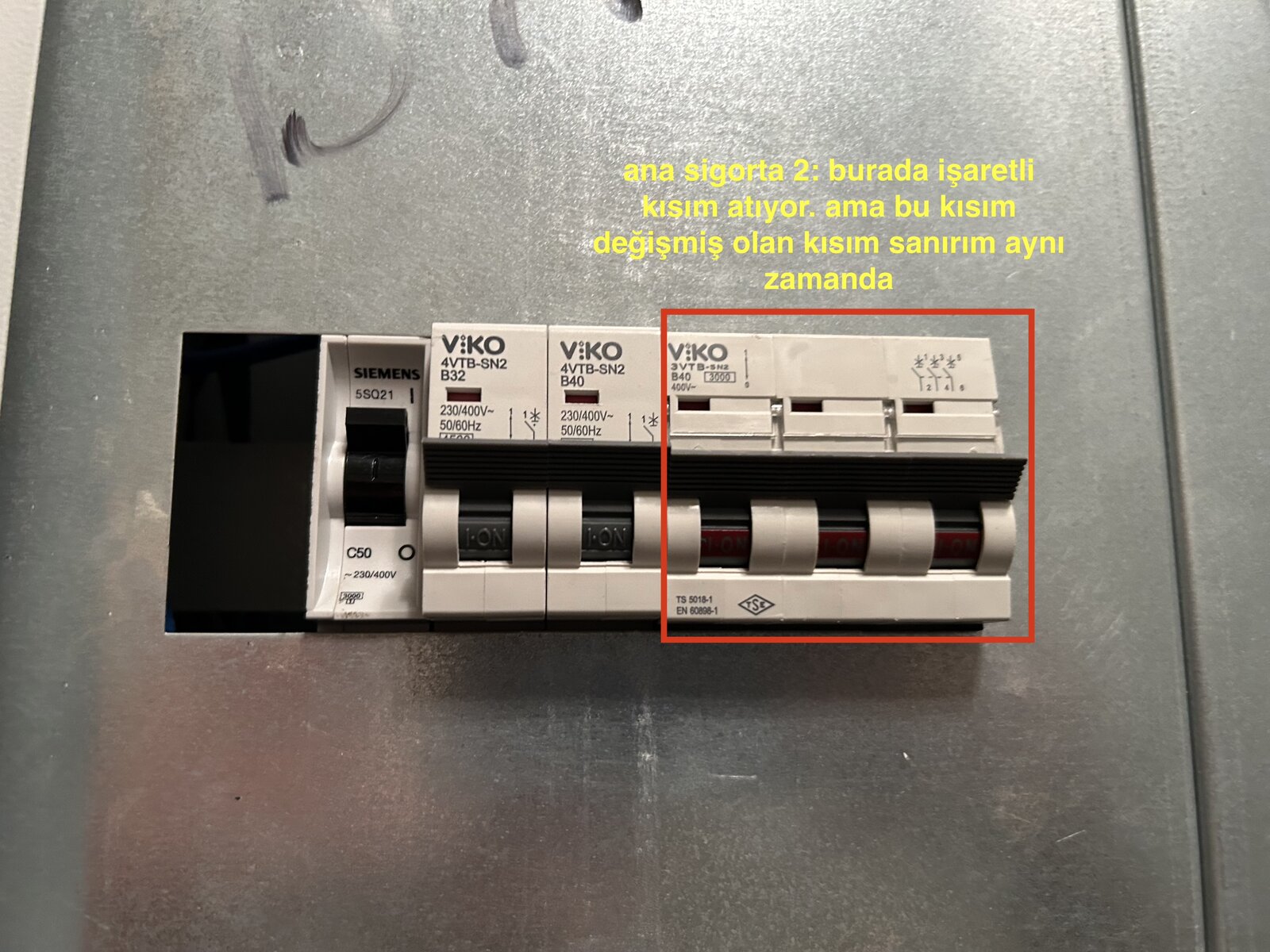

Daha az önce aşağı indim yine attığı için, mesajınızı görsem çekerdim fotoğrafını. Yukarıdakini çekebilirim ama bildiğim kadarıyla ikisi de değişti. Elektrikçi aşağıdaki çıkış kısmında sorun var o da yukarıdaki sigortanızı patlatmış gibi bir şey dedi ve değiştirdi.
Tüm sigorta kutusunda sadece bizimki atmış durumda oluyor ondan muhtemelen sorun evde. Kullanılan cihazlar fiks ama dediğim gibi gün içinde izole kapatıp değişik varyasyonlar denedim. Yani her alet kapalıyken illa bir kez attı. Bu durumun doğrudan cihazla alakalı olmadığını gösterir diye düşünüyorum.
İlgili fotoğrafları aşağı indiğimde çekeceğim. Ek bir şey daha söylemek istiyorum. Sanki zamanlaması benzer olmaya başladı. Şimdi kronometre tutmaya karar verdim. Çünkü aynı aralıkla atıyor gibi. 2 saat 25 dk gibi iki atma arası geçen süre. Bu da çok ilgin. geldi. Direkt dakika tutmasa da son 3 sefer 2 saat 20 dk ile 2 sa 30 dk arası gibiydi.

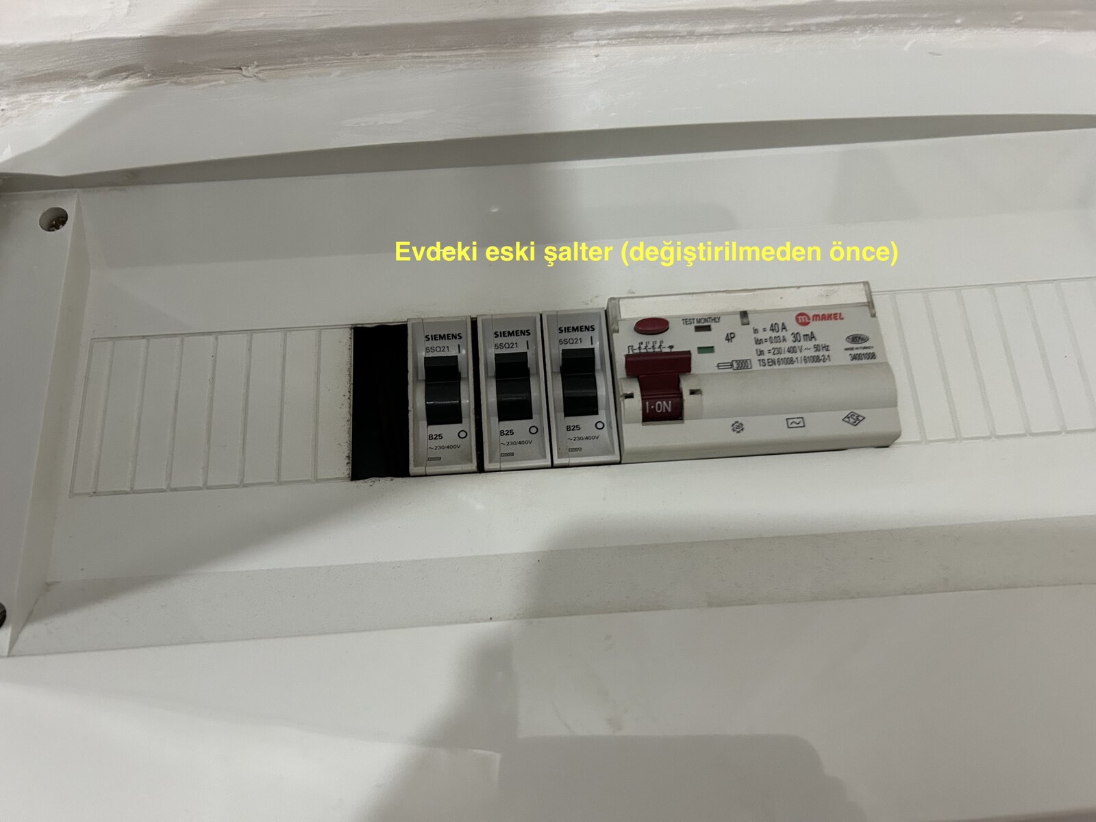

Atan sigorta değil kaçak akım rölesi (KAKR) olmasın? Öyle ise onun değişimi gerekir. Mümkünse A sınıfı olanla!

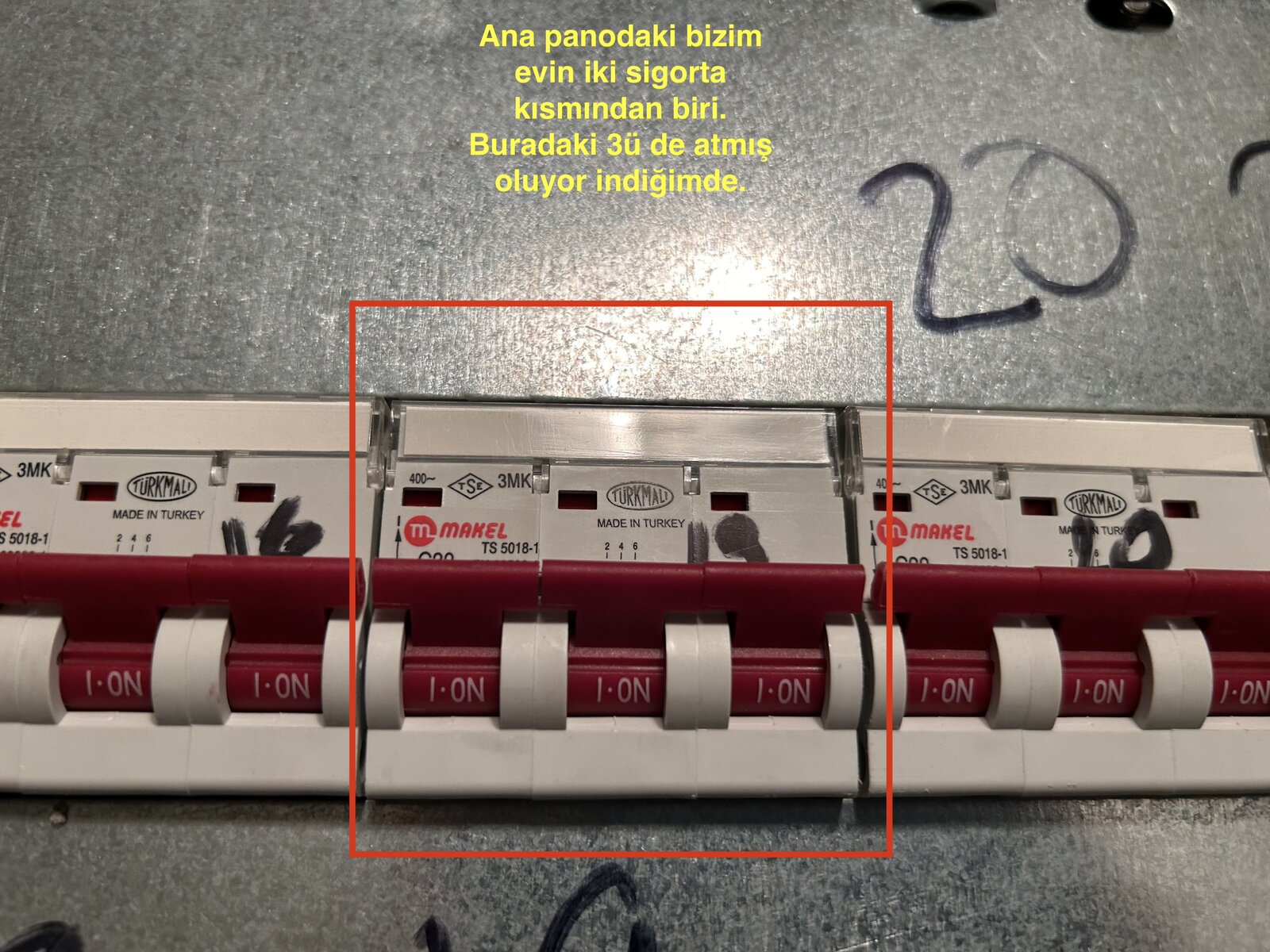

Şöyle diyim, aşağıdaki dairemin yazılı olduğu sigorta kutusu 2 tane var. Biri yukarıdaki sigortalar gibi siyah tuşlu biri de en üstte 3 kırmızı tuş gibi. İndiğimde hepsi atmış oluyor. Aşağıdaki 5 siyah+yukarıdaki 3 kırmızı gibi. Ama röle falan bilmiyorum tabi hangisi ne oluyor
    368.7 KB · Görüntüleme: 391
    303.7 KB · Görüntüleme: 349
    154.8 KB · Görüntüleme: 419
    146 KB · Görüntüleme: 365
