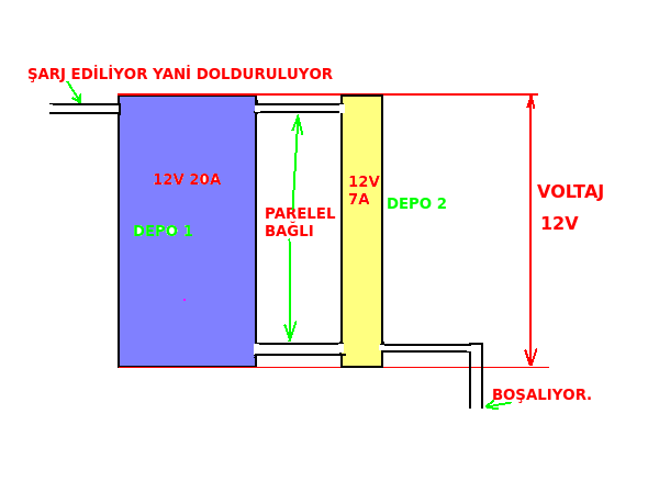

Sana bir bilmece.
Bu resimde önce hangi depo boşalır ?

Sana bir bilmece.
Ekli dosyayı görüntüle 81491
Zaten aksini söylemek doğru olmaz.
Eskimiş aküler hem seri hem de parelel bağlantıda sıkıntılıdır.
20 amper 7 amper düşene kadar gücünü korur, (elektrik kesildi hesap ediyorum) ne zaman 7 amper dengelenir ortak keseden yerler. bu arada upsin ve amper çekenlerin hafızası yoktur ups gelsinde nereden gelirse gelsin der. amper çekenlerde beslesin de nasıl beslerse beslesin der.
Yani herkesin anlayacağı dilde örnek vermek gerekirse;
Bir öküz sabanında 2 öküz var haliyle bu öküzler sabana paralel bağlı oluyor.
Öküzün biri 20Ah diğeri 7Ah sabanı sürebiliyor. 20Ah öküz 7Ah'te düşene kadar sabanı 20Ah'lik öküz çekiyor diğer öküz turistik gezide ve siz buna kapasite artımı diyorsunuz. İşin saçmalığı salaklığı burada.
Hadi onuda geçtim bu iki akünün şarj olma süreleri ve şarj akımları zaten farklı. Ayni yapida nasil şarj olur ?!
Nerden bakarsanız bakın farklı Ah aküleri paralel bağlamak salakça ve ahmakça bir hareket.
