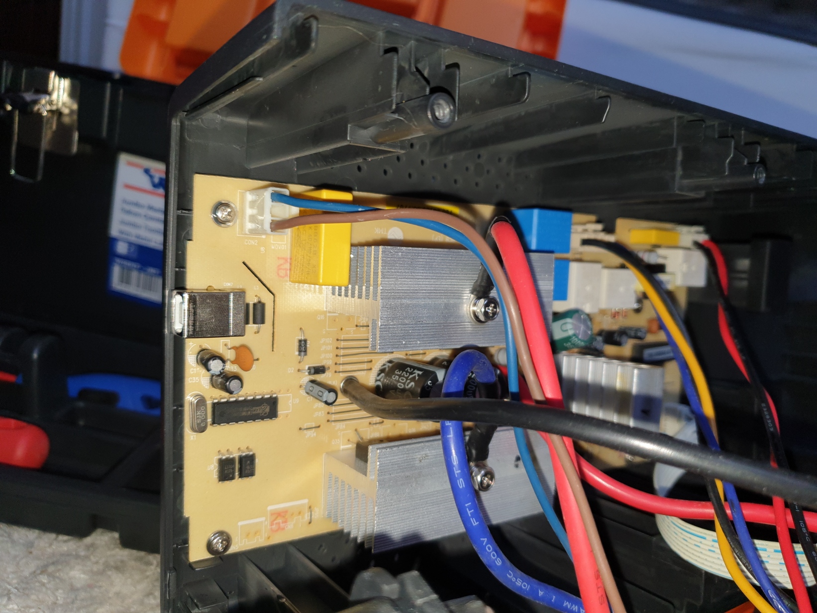

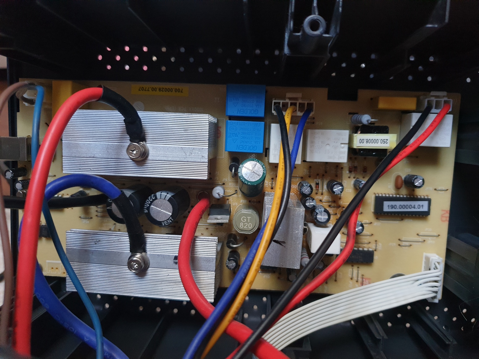

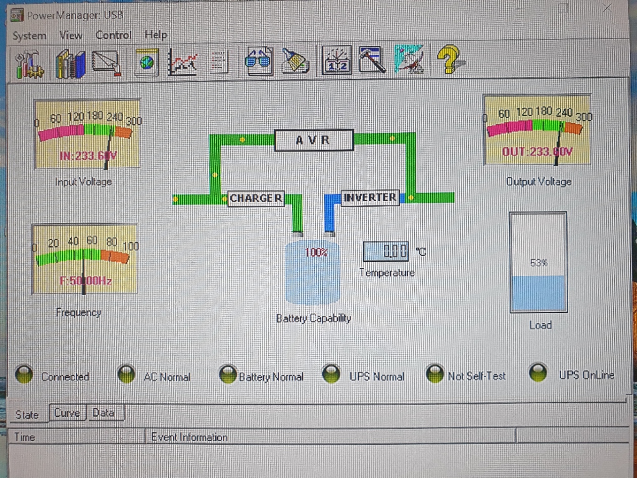

Merhaba.
Tunçmatik firmasından 2 sene önce 2 adet UPS aldım. Ama çok pişmanım. Birinde devamlı bir arıza, devamlı bir sorun, çalışmama, erken biten pil vs... Şimdi de diğeri arızalandı. Hem garantisi bittiği için, hem corona sebebiyle çıkmadığımdan, hem de biraz hobi olarak bu işleri sevdiğimden "kendim yapabilir miyim?" dedim. Ama yapamadım :) Elim yatkındır, biraz anlarım ama bu iş beni aştı. Değerli ustalardan yardım rica ediyorum.
Cihaz elektrik kesilince 0,5 saniye içinde, 1 saniyeye kalmadan kendini ve bağlı cihazları kapatıyor. Şebekeye bağlı değilken, cold-strat yapmak istediğimde bip sinyalleri ile uyarıp açılmıyor. Buna ilişkin video şu şekilde:
Cihaz cold-start denemesinde tamamen tepkisiz kalmıyordu. Bu nedenle akülerin sağlam olduğunu düşündüm. Hemen PowerManager programı ile bağlantı kurdum. (Bu arada, Tunçmatik rezaleti burda da devam ediyor, şu an sitesinden indirilen program kurulamıyor. Eskisini buldum bilgisayarımdan neyse ki...)

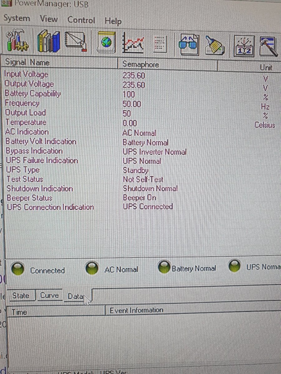

Programın sunduğu veriler şöyle (tabi cihaz aküden çalışmadığı için fişe takılı iken bu şekilde) :)

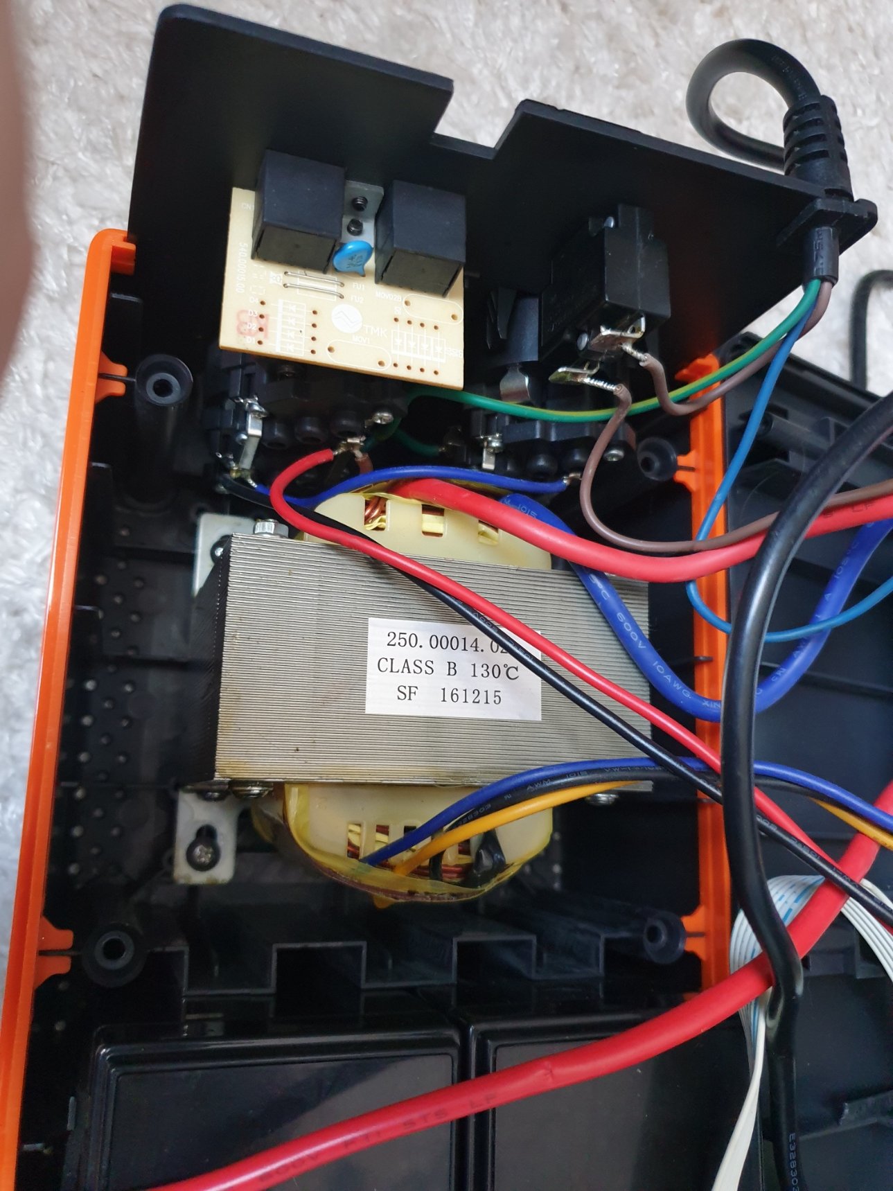

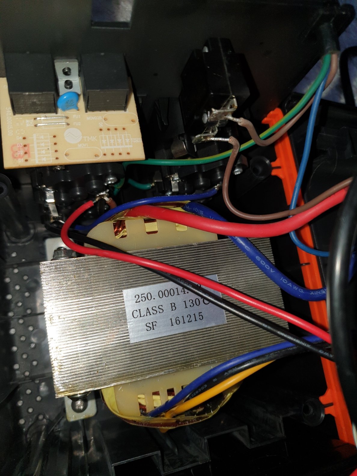

Cihazın içini açtım. Fuse - otomatik sigorta var. Cihaz fişe takılı ilen sigortaya giren 2 kablo ucunda da elektrik var. Bataryaları besleyen kablo başında elektrik var. Bu kablo başlarını halojen ampule (220V) bağladım. Azıcık da olsa yandı, daha doğrusu biraz kızardı. Demek ki bataryalara şarj geliyor.
Şarjı söküp çift batarya seri olarak bağlanmış hâlde aynı işlemi batarya elektriği ile aynı ampule uyguladım. Yine hafif kızardı. Demek ki bataryalardan az veya çok bir şekilde akım geliyor.
Bunun üzerine batarya modunda iken cold-start yapıp ürünün arkasındaki prizlere bakayım dedim. Ürünü cold-start yaptığımda yani bataryadan açtığımda o sinyal verip kapanana kadar geçen sürede, yani yarım-bir saniye gibi çok kısa sürede prizlere elektrik geliyor. Kontrol kaleminde ışık yanıyor kısacık da olsa. Ancak prize gelen bu elektriğin 220V olduğunu sanmıyorum. Zira voltaj düşüklüğünden mi, yoksa süre kısalığından mı bilmem ama kontrol kaleminin ışığı zayıf yanıyor. Yani normal prizdeki gibi kuvvetli değil. (Gözüm beni yanıltmadıysa...)
Eldeki veriler bunlar. Cihazın içinin de fotoğraflarını çektim ama şimdilik konuyu şişirmemek için koymuyorum. Cevap gelir ve isterseniz ekleyebilirim.
Yukarıdaki veriler ışığında bataryaların sağlam olduğunu değerlendirdim. Ama başka da ne sorun olabilir bilmiyorum.
Yukarıdaki verilerden kastım:
1- Programın battery capability değerini %100 ve volt indication değerini "Normal" göstermesi : Ama bu durum cihaz prize takılı olduğu için mi böyledir, bilemiyorum.
2- Akülerin 220V ampulü çok az da olsa kızartması.
3- Cold-start yapınca yarım saniye ve muhtemelen zayıf da olsa prize elektrik gelmesi.
Malesef voltmetre / multimetre cihazım yok. Aküyü ölçemiyorum.
NOT : Bundan 2-3 ay kadar önce temizliğe gelen hanım elektrik süpürgesini bu prize takmıştı. Cihaz aşırı yükten dolayı yoğun sinyal verip kendini kapamıştı. Tabi hemen süpürgeyi çıkarıp başka prize taktık. Sonra cihaz şebeke modunda çalışmaya devam etti. Bundan dolayı bozulmuş olabilir mi?
ÜRÜN : Tunçmatik Lite II 1000VA (Bataryalar 2017 üretim ve hiç zorlanmadı. Belki de hiç tamamen boşalmadı.)
Değerli yardımlarınızı rica ederim. Şimdiden teşekkürler.

Merhaba. Sn.Özkınay, bu sıkıntınız muhtemelen akülerin iç sıkıntılarıyla ilgili olabilir. 3 yıllık olan bu aküler hiç şarjsız kalmayıp zor koşullarda (havasız ve sıcak ortamlar gibi) çalışmadıysa iç sıkıntıları düşünülemez, ama zor koşullarda UPS’niz çalıştıysa kaç yıllık olduğu hiç değişmeden iç sıkıntıları (elektrolitlerinin kuruması, gözlerinde şarj alma sıkıntıları oluşması, iç sulfatlanma, vb.) mutlaka düşünülmelidir.
Eletrik süpürgesinin fişinin yanlışlıkla takılıp bunun hemen farkedilmesiyle, prizden çıkarılmasıyla UPS'nin bir iç arızası olacağını pek sanmıyorum, örneğin PC 'de kullanma yerine ev buzdolabına uzun süre (günlerce) bağlı tutarak kullandığımda (UPS yazılı talimatını hiç okumadan) 10 yıl önce sadece UPS'nin jel aküsü içten kurumuş, bu kapasite kaybıyla (çok havasız ve sıcak ortamda çalıştğından dolayı) mevcut destek süresi çok kısalmış ama UPS iç elektroniğine bir zararı olmamıştı.
Kontrol kaleminin UPS'nin 220 volt AC çıkışı prizinde hafif yanmasının nedeni, UPS trafosunun tıpkı izolasyon trafosu gibi çalışarak ana şebekeden izole çalışmasıyla, topraklı nötr ucunun olmamasıyla, monofaze çalışan jeneratörlerin topraklanmamış ucu gibi çalışmasıyla bu kalemin yarı yarıya hafif yanması çok normaldir, çünkü yaklaşık 110 volt değeri her iki uçtan AC voltmetreyle topraklanan bir ucu olmadığından toprağa göre 110 volt olan bu bu voltaj kontrol kalemini daha az yakacaktır.
Halojen ampulün watt değeri ne olursa olsun 220 voltta gereksindiği amper değeriyle 24 volttaki ayni değerde olmayıp çok daha düşük amper değerlerindedir. Bu yüzden bir yanılgıya düşülmemesi için akü kutup başlarındaki doğru ölçümün 24 volt, 5-6 amper çeken hafif/ağır araç far mapulleriyle yapılması daha doğru sonuçları bize verebilirdi. Bu yüzden 220 voltluk halojen ampul testiyle aldığınız sonuçlar, akülerin amper-saat kapasitesi açısından çok doğru olamayıp sizi yanıltıcı da olabilirler.
Bazı gözlerinde iç sıkıntı (şarj alabilme) sıkıntısı olabilen aküler, şarja direk bağlıyken, ayni normal,sağlıklı olan aküler gibi bu sıkıntılı gözlerdeki voltajı normal yükselebilir, zaman geçtikçe bozuk gözlerde hızla düşen voltaj tüm aküyü etkileyerek, örneğin 2 seri akü çıkışında 24-25 volt olması gereken normal voltajı daha aşağı değerlere çekerek UPS’nizin sanki akü şarj düşüklüğü uyarısı varmış gibi düşük gücü bu düşük volta bakarak algılamasıyla çok çabuk kapanmasına bu yüzden neden olabilir.
Aküleriniz araç (sulu) aküsü olsaydı direk araçlarda marşla denemenizi önerirdim, ancak amper değeri düşük ve jel aküler olduğundan bu test hafif araçlarda yapılamaz. Ancak akü amper*saat kapasite değerini tam olarak kullanacak alıcılar (12/24 voltluk hafif/ağır araç far ampülleri gibi) ile bu akülerin şarjının amper* saat hesabına göre belirli bir saate göre deşarj olup olmadığını test etmelisiniz.
DC voltmetre veya multimetrenizle her 2 akünün şarjlı voltajı ve 24 saat sonraki bekleme voltajı konusunda, size bu konuda bir fikir verebilseler bile asıl gerçek amper* saat kapasite testini yapmadan (bu akülerdeki iç sıkıntılar (asitli suyun kuruması, gözlerin şarj almaması, gözlerin sulfatlanması, vb.) tam olarak ortaya çıkarılamaz, yani amper*saat kapasite testini her 2 aküye mutlaka yapmanız (saat hesabı tutularak) gerekiyor.
Akülerde iç sıkıntı çıkmayıp normal oldukları anlaşılınca, UPS’nin akü şarj devresi dışında (bunu halojen ampülle kendiniz test etmiştiniz) UPS'nin iç elektronik yapısıyla ilgili başka arızaları aranmaya ancak o zaman geçilebilir, yani ilk öncelik mutlaka bu akülerin amper-saat (kapasite) testleri şeklinde olmalıdır. Kolay gelsin.
Sorunun temeli akülerde değildir.
Eğer akülerde sorun olsaydı veya aküler dolu olmasaydı şarj etme göstergesi çalışıyor olmalıydı.
Sorunun oluşma nedenini incelediğimizde parazitik bir yükün bağlanmış olduğu zaten belirtilmiş.
Elektrik süpürgeleri fırçalı motorlarla çalışmaktadır. Bu tür motorlar bağlı olduğu hatta yüksek seviyede darbeli parazitler göndermektedir.
Bu parazitler UPS in kendi koruma sistemine ters oldukları için koruma sistemi çalışmayacak, cihazın iç devrelerini aşırı derecede etkileyecektir.

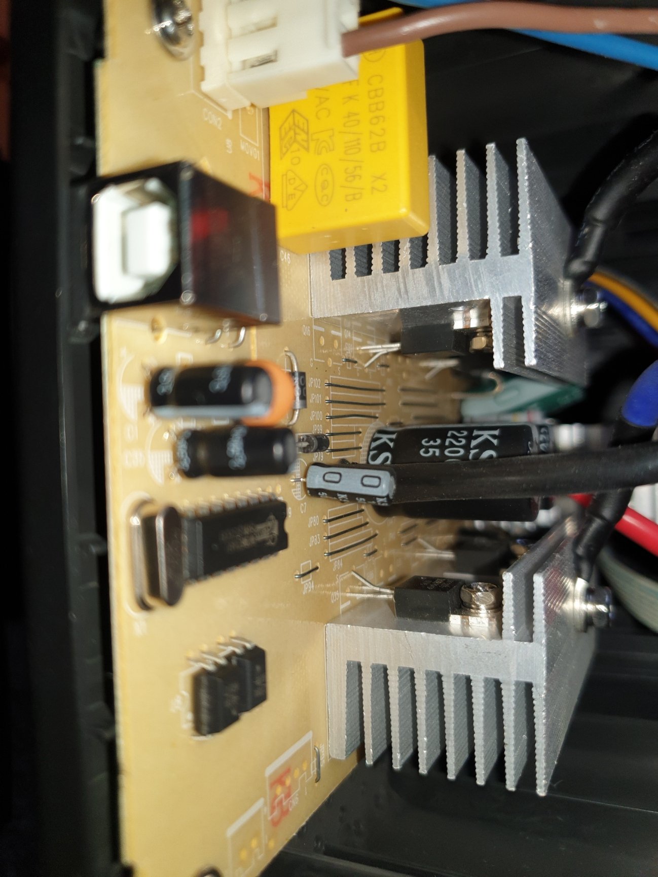

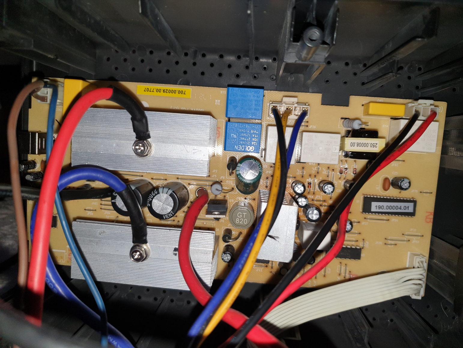

İlk akla gelen ekipmanlar temel güç üreticisi olan MOS-FET lerdir. (Kalın kabloların bağlı olduğu alüminyum soğutuculara bağlanmış 3 bacaklı elemanlar.
Ancak parazitik etkilerin deformasyonu tam tespit edilemediğinden doğrudan bu transistörlerin bozulmuş olabileceği de şüphelidir. Sistemde gerilim devresinde parelel bağlı olan ve parazitlere karşı duyarlı olan kondansatörlerin de bozulabilme ihtimali yüksektir.
Kesin olmamakla birlikte gözüme çarpan yeşil renkli kondansatörün biraz şişmiş olduğu görünmektedir. Tabii ki fotoğraftan anlaşılmayabilir. Ancak iyi bir test aleti ile ölçülmesinde fayda vardır.
Kondansatör gibi pasif elemanlarda arıza yoksa çıkış mos-fetleri hassas olarak ölçülmelidir.
Eğer bu mos-fetlerden biri ya da birkaçı arızalanmış ise cihaz normal çalışıyor gibi görünecektir. Ancak en küçük yüklenmede bile çökecektir.
