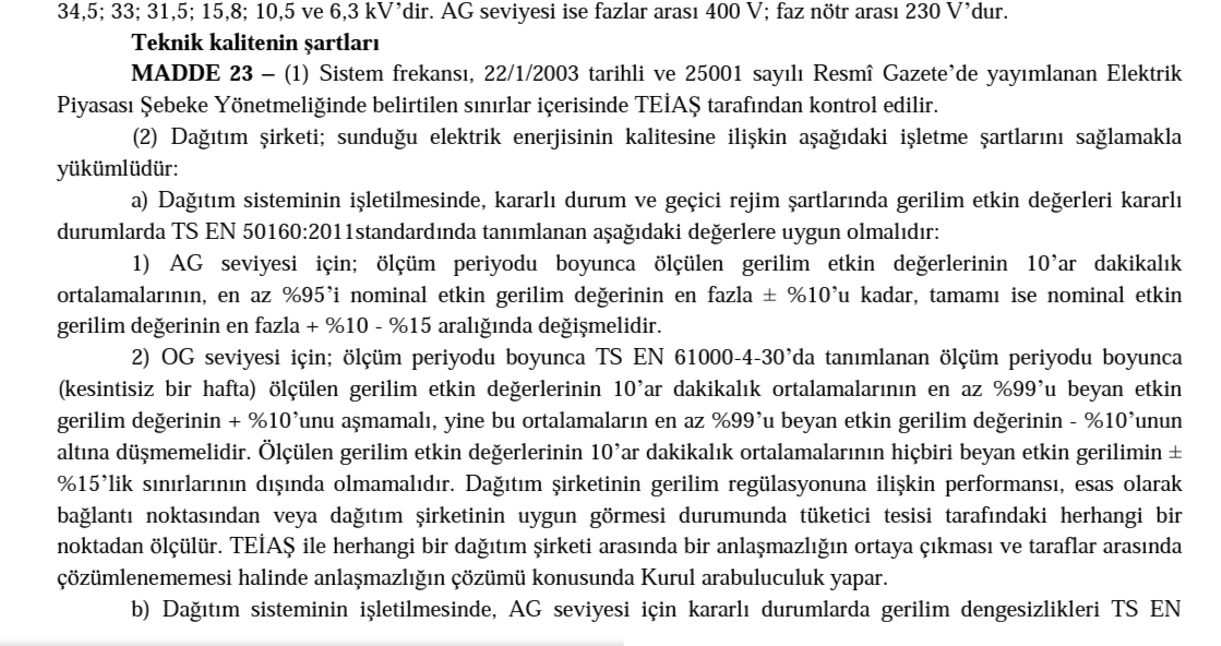

Merhabalar , merakımdan soruyorum bizim evde voltaj saniyede 2-3 kere , +1 -1 +2 -2 vs olacak şekilde hızlı hızlı değişiyor.
2 farklı multi metre ile kontrol ettim , tüm sigortalar kapalı ana besleme hattında da durum böyle
Nedeni hakkında bir fikriniz var mı acaba ? Teşekkürler.

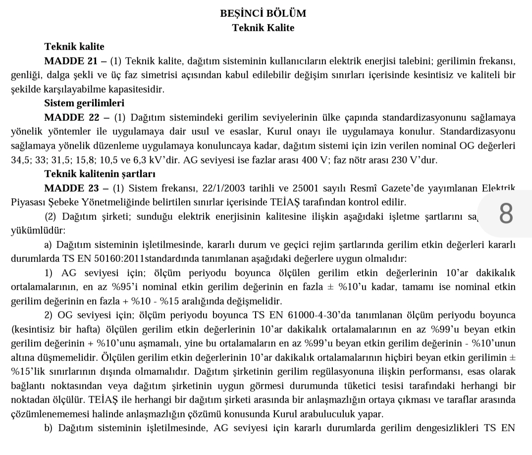

Onlar voltaj regülasyonu gecikmeli tepkisinden kaynaklanıyor.
Birde birden fazla alternator sebekeyi besliyorsa faz eşitlerken frekans eşitlerken böyle küçük sorunlar olur.
231 ,+ % 10 , - % 15 mevzuat böyle.
