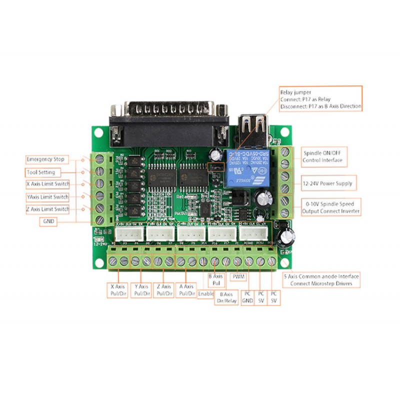

Arkadaşlar step motorlarda ses var ama dönmüyor motorlar 2.2nm 3 a 8 telli sürücü tb6600 kontrol kartı 5 eksen pwm blue
Sürücü üzerinde ki 2 ışıktta yanık durumda mach3 port pin ayarları yapıldı mach3 de aç kapa spindle aç kapa çalılıyor ama motorlar hareket etmiyor neden olabilir yardımlarınızı bekliyorum
resete bastıkça motor sesinde değişme oluyor mu ? kullandığın kartın cinsi ne ? Paralel portlu mu usb mi ?
Reset e basında motor duruyor tekrarr basınca çalışıyor
Motor kablolarını düzgün bir şekilde bağladınız mı?
Kablolar şahin rulmanda motor datasheet ine göre yapıldı voltmetre ile tb6600 dan motora giden hatta 1 volt değer çıkıyor sizce normalmidir güç kaynağı 24 v smps mach3 kartında pulse ve dir sinyalleri 5 volt ena 5 volt ölçüldü
voltmetre ile ölçüm yapamazsınız osilaskop lazım
sürücü üzerinde ki step ve akım ayar switchleri ayarladınız mı
mach3 port&pin ve motor tuning ayarlarınız nasıl
Hepsinin ayarları tamam microstrp 8 1600 değerinde motorda 3 amper değerine ayarlandı
Niye microstep 1600 de 0.001gibi bir hassasiyet mi lazım
