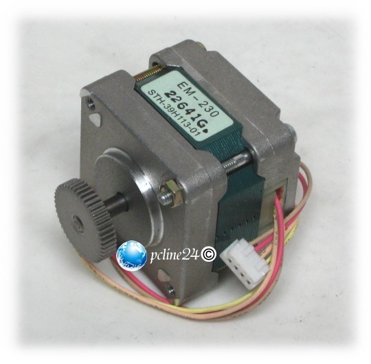

Hazır parça bağlama işini bitirmişken bir yandan diğer bir işe başlamayı düşünüyorum. CNC'ye keseceğim parçaları daha hassas ve kolay kesmek için sol tarafına step motorlu bir otomatik ölçü sistemi yapmayı düşünüyorum.
Sistemde 12'lik linear araba+ray ve trigger kayış. Sistem herhangi bir yük taşımayacak. Sadece sol taraftan ahşabı yasladığımda gönye testere olan mesafeyi ayarlamamı sağlayacak. Yük yok ama hassasiyet önemli. Bu sistemi yapmak için mümkün olduğunca elimdeki malzemeleri kullanabilir miyim diye düşünüyorum.
Şu an elimde olan parçalar,
Arduino
Arduino Keypad
Arduino Mini Oled Ekran
42V Power (Epson printerdan çıkma, sağlam)
5V / 12V power
ve
Elimde 1'er adet
STH-39H113-01
http://www.quantelectronic.de/Fuer-...rse-EM-230-A-Ware-Schrittmotor-i169_15059.htm
veya
STP-42D135-01
http://www.quantelectronic.de/Fuer-...rse-EM-233-A-Ware-Schrittmotor-i169_15060.htm
Motorlar bulunuyor. Bu motorları tb6600 driveri ve arduino ile aşağıdaki linkteki sürebilrmiyim. tb6600 bu motorları sürebilir mi?
http://diyprojects.eu/wiring-and-running-tb6600-stepper-driver-with-arduino/
Eğer motorlar bu sürücü uyumlu ise power, driver ve motor almam gerekmeyecek. Sistemi mekanik olarak buna göre çizeceğim. Ve belki ileride mach3 ile bağlantılı hale getireceğim.

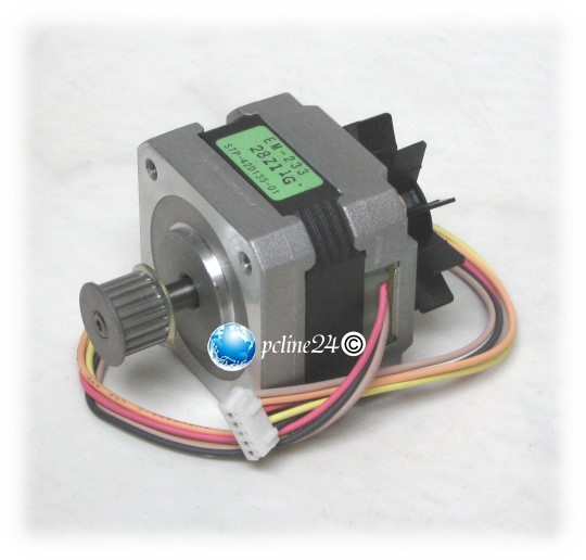

Motorların birisi hybrid motormuş. Hem step hem dc motor gibi mi çalışıyor demek oluyor. Ne olduğu hakkında bilgisi olan var mı?
hibridse poposunda enkoder olmalı. motor ve enkoder kablosu ayrı ayrı çıkar motordan. O hibrid kelimesi ile başka bir şey ifade ediliyor olabilir.
Arkasında pervane gibi bir şey var. Sanırım o pervaneler dönerken IR senor gibi bir şeyin atasından geçiyordu. Printerdan söktüm. Encoder'sız çalışrırsak?

Yanlış saymadı isem motorda 5 adet kablo görüyorumki buda motorun Unipolar olduğunu gösterir.TB6600 Bipolar sürücüdür buda bu motoru bu sürücü ile kullanmazsınız anlamına geliyor.
@togitogi Epson teknik servis kataloğundan motorların bilgileri.
Kartuşu ileri geri götüren motorunkiler aşağıdaki gibi. Sanırım drv8825 ile 42V'da sürülür değil mi?
http://electronics.stackexchange.co...er-motors-speed-using-stepper-driver-drv-8825
Dİğer kağıt çeken motorun bilgileri ise aşağıdaki gibi. Bu bipolar/hybrid sanırım. 4 tane kablosu var. Elimdeki m542 ile deneyebilir veya tb6600 kullanabilir miyim 42 volt ile?
Evet.Ama 42 volta gerek varmı bilemedim:)
Unipoları orjinal boardunda sla7043M ile sürmüşler.
