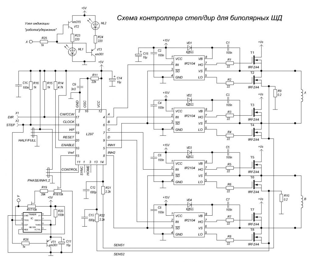

Merhaba,
Arkadaşlar elimdeki step motorun datasheet'inde 3.36 volt yazıyor. Fakat ben bu motora neye göre kaç volt gerilim uygulayacağımı anlayamadım. (http://sahinrulman.com/site/images/stories/teknik-ozellikler/stepmotor/86BHH80-Y420C-Y32B_ENG.pdf) Motoru mini bir koşu bandında kullanacağım. Ne kadar gerilim uygulamalıyım?

Ben ekteki devreyi yapacağım. Sadece motoru kaç volt ile besleyeceğimi ve frekansı neye göre ayarlayacağımı anlamadım.
Tr ve diyodların karşılığını bulabilecek misin? Motorun voltajı neyse onu vereceksin fetler anahtar görevinde açıldıkça geçirecek. Frekans 555 e etki ettiğinden pwm mantığında are dalgayı değiştirecektir, deneme yanılma olacak.
Ben ekteki devreyi yapacağım. Sadece motoru kaç volt ile besleyeceğimi ve frekansı neye göre ayarlayacağımı anlamadım.Ekli dosyayı görüntüle 31910
bu devrede motor sargılarından geçen akımın kontrolü yapılamadığından voltaj önemli hale geliyor. ama pwm chopper tip bir driver kullanırsan motor sargılarından geçen akımın kontrolü yapılabiliyor. L297 half veya full sürebilirken chopper type olanlarda 1/16 yada 1/32 kadar adım bölebiliyorsun. uyguladığın voltajdan ziyade sargıdan geçen akımın kontrolü yapılması gerekiyor. bunun içinde chopper type driver kullanmalısın.

Hocam cevaplarınız için teşekkürler. Ama dediğim gibi bu devreyi yapacağım. Başka devre yapma veya hazır sürücü alma şansım yok şu anda. Mesela forumda bu devreyi kullanan bir arkadaş 36 volt ile, başka bir arkadaş ise 24 volt ile beslediğini yazmıştı. Ben hala bu motoru kaç voltla besleyeceğimizi ve bu voltajın neye göre değiştiğini anlayamadım.
Tr ve diyodların karşılığını bulabilecek misin? Motorun voltajı neyse onu vereceksin fetler anahtar görevinde açıldıkça geçirecek. Frekans 555 e etki ettiğinden pwm mantığında kare dalgayı değiştirecektir, deneme yanılma olacak.
Diyotları buldum (1N4148) Trden kastınız trafo ise onu araştırıyorum. Smps kullanabilirim. Voltaj konusunda yukarıda yazdığım gibi datasheet'e göre farklı gerilim uygulayan arkadaşlar mevcut. O yüzden biraz sorunum var bu konuda.
Transistörlerin karşılığı ... yoksa genel amaç tip mi kullanmayı düşünüyorsun?
