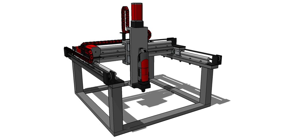

Merhabalar,
https://www.instructables.com/id/Arduino-Controlled-CNC-3D-Printer/
Bu linkteki CNC & 3D printer hybrid sistemi yapmak istiyorum. İşleme alanı 60 cm x 40 cm x 30 cm.
Birkaç sorum olacaktı.
Öncelikle elimde AKZ250 4 eksen kontrol kartı var. 3D printer özelliği için arduino ve elektronik parçaları da var. Mekanik kısmı yapacağım.
Bu sistem ile alüminyum işlemeyi düşünüyorum.
Kullanacak olduğum spindle AREL 2.2 kw veya 4 kw.
Alttan destekli mil mesafe kısa olduğu için problem olacağını sanmıyorum. Yapan kişi titreşimleri absorbe etsin diye millerin altına hafif yumuşak bir malzeme koymuş. Forumda okuduğum kadarıyla uzun mesafeler ve büyük makineler için herkes kızak-ray sistemini önermiş. Ama böyle küçük CNC'ler için pek böyle bir şey okumadım.
x ve y eksenlerinde bu tasarımdakinden farklı olarak daha hassas olması için boşluksız bilyalı vidalı mil kullanmayı planlıyorum. Bu sizce ne kadar mantıklı?

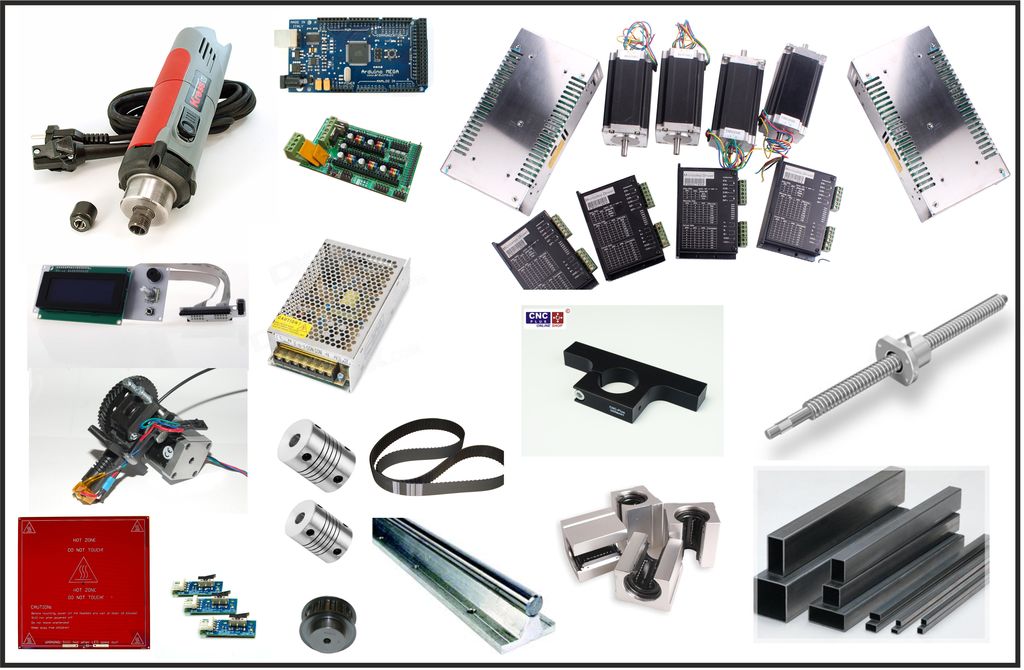

Malzeme listesi olarak şunu vermiş;
8 - SBR20UU CNC Linear Ball Bearing Support - 35€
4 - SBR16UU CNC Linear Ball Bearing Support - 20€
1 - Ballscrew with Fitted Anti Backlash Ballnut RM1605-C7: 350mm - 100€
1 - XD Coupling 25mm X 30mm Bore Size: 8mm to 12mm - 10€
3 - Motor coupling Bore Size: 8mm to 6mm - 15€
2 - SFC16 Precision ground round shaft with support (16 mm) - 30€
2 - SFC20 Precision ground round with shaft support (20 mm) - 70€
2 - SFC20 Precision ground round shaft with support (20 mm) - 60€
3 - Timing Belt 1790-5M-15 - 45€
1 - Shielded Ball Bearing 686-ZZ (Pack of 10) - 20€
6 - Metric Timing Pulley - 35€
1 - 15mm Aluminum plate - 50€
1 - Kress Milling Spindle 1050W - 150€
1 - 43mm Euro Neck Spindle Mount, Bracket Clamp for Kress Milling Spindle - 35€
1 - 4 Nema 23 Stepper Motor 425oz + 4 microstepping Driver + Power Sup - 255€
1 - MIG Welded Stainless steal frame 125€
1 - Stainless Steal marine grade screws, washer, nuts etc - 50€
1 - 10mm Acrylic Case - 50 €
1 - Arduino Mega + Ramps 1.4 Board + LCD- 100€
1 - 12V power supply - 15€
1 - Complete Greg's extruder J-head hot end + motor + ABS extruder + endtops + hotbed - 100€
1 - Lock tight + lubricant + paint - 35€
1 - Wires, cables, tubs, connectors, plugs - 20€
2 - Low noise fans - 15€
1 - MDF board for the BuilderBot Bed - 15€
1 - 5 Meter RGB LED Stip - 30€
The total approximate cost of these items is around 1485€
altdestekli mildeki boşluk faktörünü unutma lineer kızak ray önerisi sadece mesafe ile alakalı değil. çok hassas iş çıkartmak istiyorsan hareket yolunun boşluksuz bir yapıda olması lazım. hem mesafe kısa olduğu içinde maliyetini nekadar etkiler ki bir hesap yapmak lazım.
Olabildiğince hassas işler çıkarsın istiyorum. Zaten yavaş yavaş işleyeceğim. kaç mikron hassasiyet yakalayabilirim 5 mm hatveli vidalı mil kullanırsam? 200 adımlı bir step motor ile 25 mikron çıkıyor. Tabi bu teorik hesap. Bunu daha da artırabilir miyim?
Kullanacağınız motor sürücü kartlarında mikro step özelliği olacaktır, karta bağlı 1/2, 1/4, 1/8, 1/16 ... gibi. Örneğin 1/8 adım seçildiğinde, motor bir turu 200 adım yerine 200x8 = 1600 adımda tamamlayacaktır (25/8 mikron). Bu sadece mil ile sağlanabilecek teorik hassasiyet. Makineniz rijit olmalı, diğer parçaları da hassas olmalı. Profiller hassas birleştirilmiş (veya sonradan taşlanmış) olmalı. Forumda, çelik (siyah) profillerin kaynak birleşimi sırasında oluşan yüksek ısı nedeni çarpılması ile ilgili yazılar var. Ray-araba, mil gibi elemanlar bütün yönlerde hassas bağlanmış olmalı.
Alt destekli miller yapısı gereği ray-arabadan daha fazla boşluklu. Eğer hassas olsun diyorsanız baştan ray-arabaya yönelmeniz gerekir. En ucuz 15 mm'lik ray-araba, alt destekli milden (yüksek kaliteli ve pahalı değilse) daha iyi sonuç verecektir.
Makinenin küçüğü büyüğü olmaz kızak konusunda her türlü kare kızak kullanmanı Şiddetle tavsiye ederim.
Senin paslanmaz çelikten anladığın nedir ? Krom malzeme mi ? Şasenin etli butlu olması eftaldir. Kalın profil kullan. 2 bile ince 4 mm 5 mm kullan.
Talaşlı imalat yapacaksan her türlü vidalı mil kullanacaksın.
25 mikron değerini nereden nasıl buldun ?
Son paragrafa demişsin ki olabildiğince hassas iş çıkarsın. O halde en başta kare kızakları tercih ederek işe başlamalı.

İnan 5mm bile ince kalıyor

Makineniz küçük olduğu için 15'lik (en çok 20) yeterli olacaktır, 25'lik araba çok büyük.
