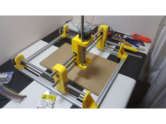

Herkese selam;
Emekli oldum nihayet.Farklı bir dal ile çalışmaya devam ediyorum.Son yaptığım cnc biraz ağır oldu , her yere taşıyamıyorum.Her yere taşıyabileceğim ufak tefek işlerde kullanabileceğim bir cnc yapmaya karar verdim.Tamamen eğitim amaçlı olacağı için sağlamlık çok mühim değil.Yine değerli yorumlarınız benim için çok önemli.Hadi başlayalım ufaktan...
30mm sigma kullancağım.
X ve Y için 12mm Krom kaplı mil,
Z için 10mm Krom mil,
4 Adet Nema17 Step motor,
12V Psu,
Arduino Uno , cnc shield,A4988 Kullanmayı düşünüyorum....
Bu cnc için kendime bir örnek buldum.Yapmayı düşünenler için bu bilgileride paylaşmak isterim.3d Baskıları için aşağıdaki linki kullanabilirsiniz.
https://www.thingiverse.com/thing:3212133
Örnek aldığım cnc fotosu ;
Bunun ayakları 3d printer basılıyor sanırım, parçaları satan vardı
Evet 3d ile basılıyor.Biz kendimiz basıyoruz parçaları.

Bu örneğin parçaları 3d basım olarak var sanırım.

Gelelim baskılara , evet bu cnc yapan bir Türk arkadaşımız ve daha önceden linkini paylaştığım thingiverse sitesinde .stl dosyalarını paylaşmış kendisi.Bizde buradan aldık ve yazdırma aşamasındayız.

3D Cnc projesi tamamlanmış durumda yakında fotoları paylaşırım.Başta da söylediğim gibi çok sağlam bir cnc olmadı :) Ama cnc yazılımı grbl ve cncjs hakkında bilgi sahibi olmamı sağladı.
Şimdi yeni ve son bir cnc çalışması yapmak istiyorum.Yine internet üzeinden paylaşılmış bir cnc projesine başladım.İndy Mill.Malzemelerin çoğunu aldım.
Yakında konuyu açıp resim , fiyat vb konularında paylaşımda bulunacağım.Mekaniği neredeyse birebir aynı fakat elektronikte değişiklik yapmayı planlıyorum.
