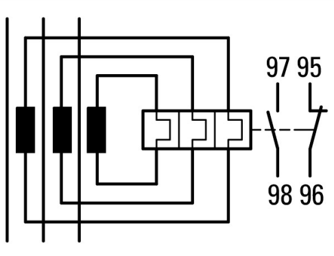

Kaçak akım röle bağlantısı
fotodan yararlanabilirsiniz.
Akım trafolarına topraklama dışında herhangi bir koruma sistemi tesis edilmez . Konuyu yazdığınız yerde yanlış.

Önemli ayrıntı :
1-Termiklerin güç sarfiyatı fazla olduğun-
dan,akım trafo gücü 10-15 VA olmalıdır,
2- akım trafosu doyma katsayısı ,normal-
de n> 10 olmalıdır.Bulmada sıkıntı olması ! durumu için n < 10 olabilir,
3 - Yardımcı kontağı,şalter kapatılmadan
yolvermeye engel olma tertibatı alınmış
ise,termik yerine MKŞ tip 4-6,3 Amp. şal -
terde kullanılabilir.
Önemli ayrıntı :
2- Akım trafosu doyma katsayısı ,normal-
