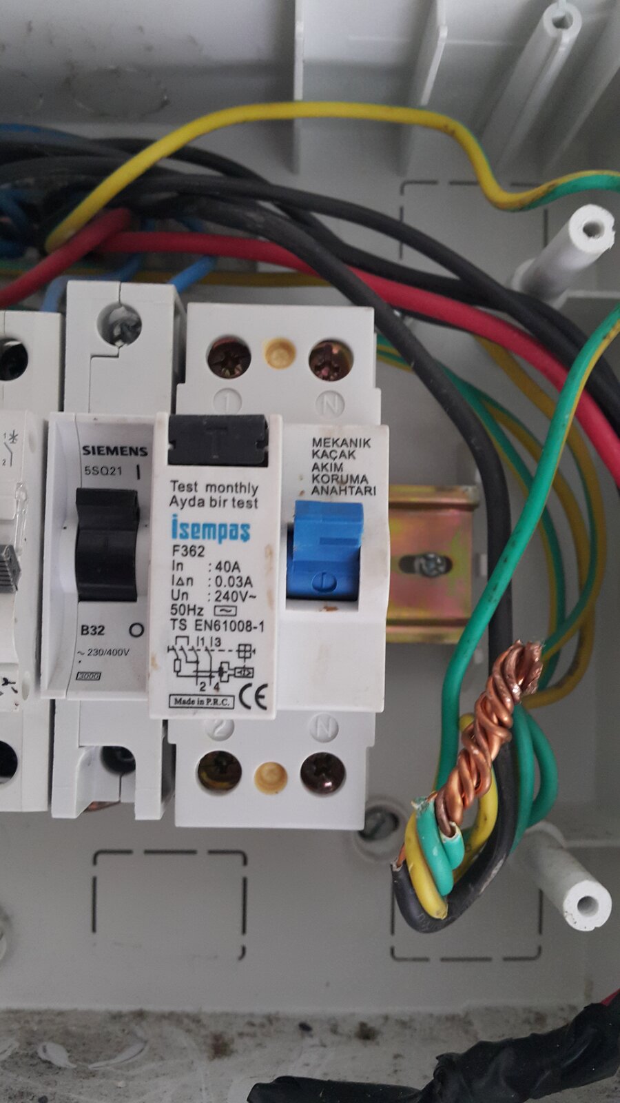

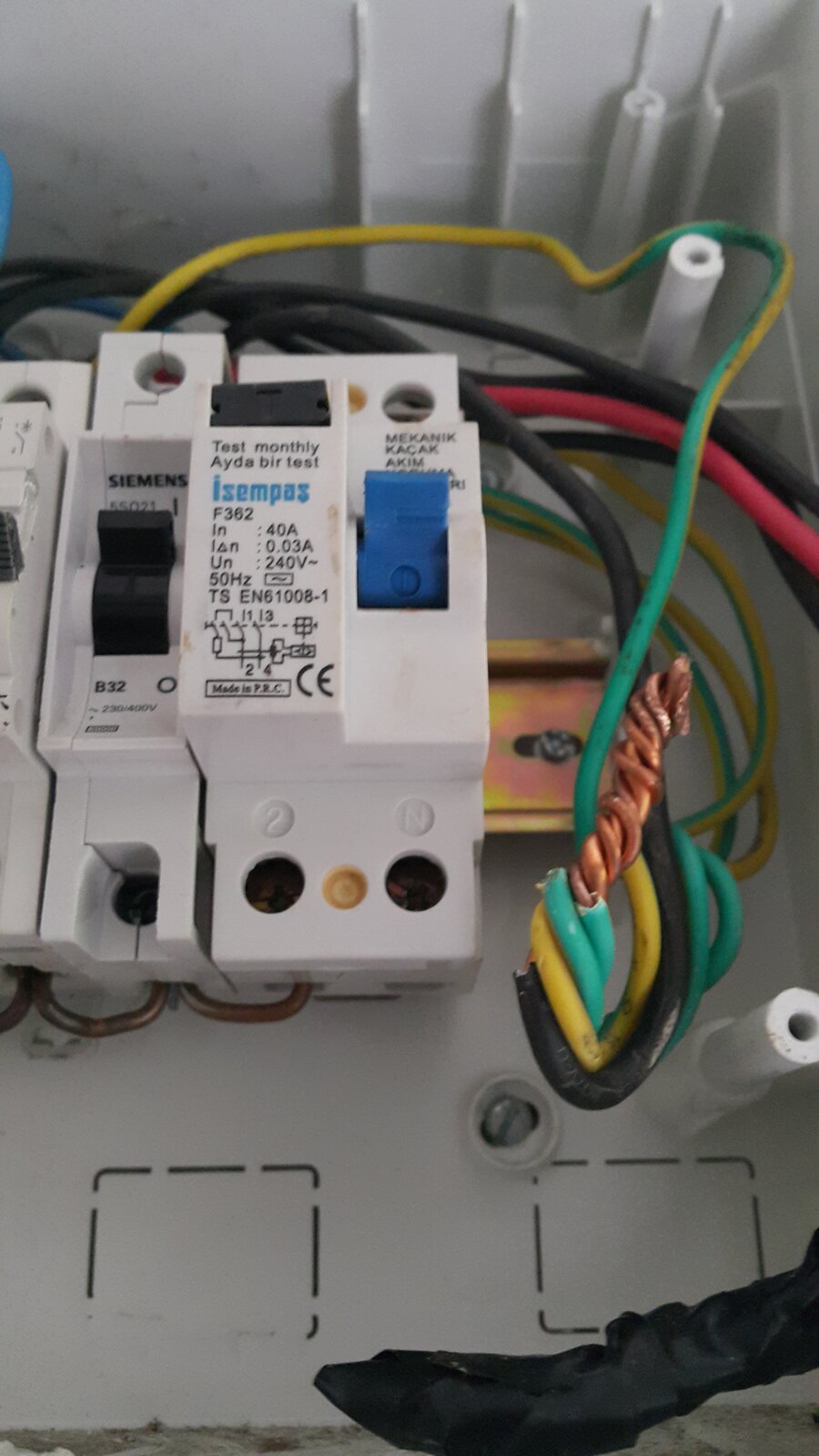

Merhabalar
bugün panoyu sökünce kaçak akım röle bağlantısını garipsedim? burada bir bağlantı hatası var mı? yoksa normal mi? veya neden bu şekilde yapılmış?
not: üstteki 1 ve N yazan kısımlar da boş duruyor herhangi bir kablo giriş veya çıkışı yok. Sadece 2 nolu girişte faz hattı bağlı.
Kaçak akım tamamen devre dışı bir fonksiyonu yok üsten enerji girer Altan ise beslenecek hatta girmesi gerekli elektrik bilginiz pek yok ise bilen birine yaptırmanız çok iyi olur
aslında üstten de fotoğraf çekmiştim ama konuyu açarken farkettim ki bulanık çıkmış belli olmadığı için eklemedim haliyle not olarak yazdım.
peki bunu yapan elektrikçi arkadaş neden böyle birşey yapmış?

Ekli dosyayı görüntüle 91519 Ekli dosyayı görüntüle 91520
Toprak klemensi/barası yok kesin nötr klemensi/barası da yoktur. Konuya gelecek olursak;
Kaçak akım rölelerinde üstten besleme girişi, alttan ise besleme çıkışı olarak alınır.

Arkadaş bara yerine burgalama kullanmış. Baranin bir üst modeli. Yalniz damarlarda daha çok pense izi olmalı ve üzeri de milyoncudan alınmış izole bant ile zeytinyağlı dolma gibi sarılmalıydı. O yüzden bir puan kırdım sevgi çiçeği elektrikçi arkadaştan.
