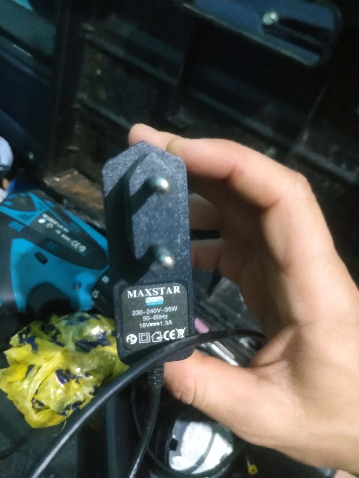

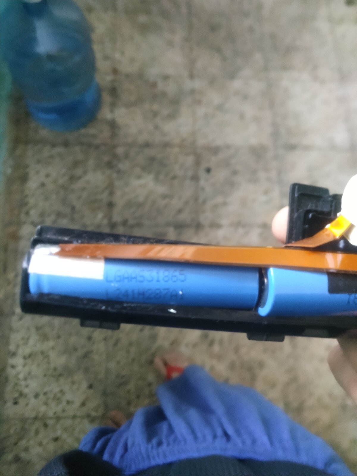

Merhaba Ustalarım;
Yeni aldığım Çin malı Şarjlı matkabımın pillerini değiştirdim 18650 2200 mah 3 adet pili eski bms devresine taktım fakat şimdi şarj aletinin kırmızı renkli lambası sürekli sekiyor multimetre ile ölçtüm voltaj sürekli sekiyor
Şarj aletim 18 v 1.3 amper
bataryadan çıkışı ölçünce 12 küsur voltu geçmiyor
Bu orjinal 3 pil olan bataryayı 18 volt nasıl dolduruyor
Benim nasıl bir şarj aleti almam gerekiyor
Yada benim şarj aletini modifiyemi yapmam gerekiyor
3 tane pili var 2200 mah her biri eski bms devresi üçgen şeklinde
Yardımcı olabilirseniz çok sevinirim teşekkürler

Durum çok vahim gerçekten.
3 pilli şarjlı matkap bataryaları 12 volt olur.
Bataryanızı şarj etmek için gereken en yüksek gerilim 12.8 volt,en yüksek akım 1 amper olmalı.
3 pilli batarya en iyi verimi 10,8 volt olarak verir. çakma çinliler yazıyorda yazıyorlar. 18 volt, 24 volt diye.
Aynen abi doğru söylüyorsunuz 3s bms devresi kullandığı için şarj gerilim ve akım değerlerini söyledim.
şimdi marka reklamı olacak ama değil. bosch marka 10,8 volt akülü vidalama, adam öyle bir yapmış ki. batarya aynı batarya motor ve dişli sistemi farklı somun söküyor. 10,8 volt amperi aynı voltajı aynı şarj cihazı aynı. makinede sadece renk farkı var. aslında o pahalı dediğimiz cihazlar kullanım süresine bakınca oldukça ucuza geliyor. benim/bizim gibi amatörler de 3 harfli mağazalarda satılan attlas einhell gibi ucuz yollusunu tercih ediyor. benim attlasın şanzımanı kaçırıyor, baskı ile sıkarken yada sökerken elimle sıkıyorum boğazını hayvanın eşek gibi çalışıyor. çakma çinlilerin makinelerini aldın mı, ilk önce batarya ve şarj aletini yenileyeceksin, sonrası mekaniği gittiği yere kadar kullan. standartta motorları nerdeyse aynı.
Ustalarım Anlaşılmamış galiba kusura bakmayın
Kısaca 3 adet 18650 pilim var 3.7 volt 2600 mah her biri
Yeni bms ve şarj adaptörü almak istiyorum kaç volt kaç amper bms devresi ve kaç volt kaç amper şarj adaptörü almam gerekiyor şarjı matkap için
Teşekkürler
Yeni şarj adaptörü 12.6 volt 1 amper. Özellikle lityum şarjı için olanlardan alın.

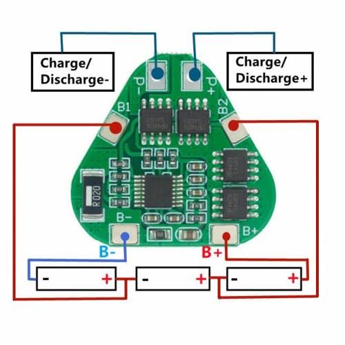

Eski bms üçgen diyorsunuz aynısı piyasada bulunuyor. Mesela aşağıdaki gibi
