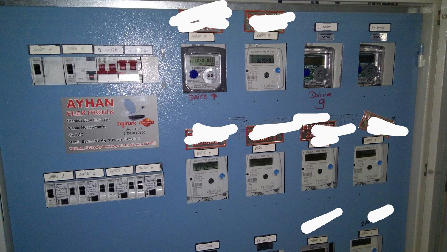

Şaka gibi ama her akşam ezanında KAR atıyor...
Sayaç panosu sigorta kutusu arası kolon hattıdir
yani evin içinde sorun olmasa bile bu arada ( kolon hatti bir bakıma merdiven yolu diyelim) sorun varsa kaçak akım koruma rolesi atar.

Sayaç panosu mühürlümü aciliyormu ?
Iç fotosu olsa iyi olurdu ( kablolarin bağlantıları.
Önce kaçak akım koruma rölesini daire içine taktırın . Eskisine ne oldu ?
Ekli dosyayı görüntüle 74932
Burada 8. Daire (benimki) hariç sorun yaşayan yok. 9,10,11,12 daireler imar barışı sonrası oluşturulan daireler (çatı katları). Ben de KAR'ı daha öncesinde de sorun yaşadığım için bu dairelere elektrik tesisatı yapılırken pano mührünün sökülmesini fırsat bilerek, ustanın da KAR'dan kaynaklanabileceğini söylediği için, değiştirdim (yaklaşık 2 yıl önce). Daire içine özellikle taktırmadım. Herhangi bir sorunda evde yokken komşulara rica ediyorum. Pano mühürlü olduğu için fotoğraf çekemiyorum.

Sonuç itibariyle bir elektrikçi getirmem gerekiyor (4. bir elektrikçi...). Problem çözülse de şuna karar verdim ki 30ma Gewiss restartlı bir KAR almam uzun süre rahat etmemi sağlayacak sanırım...

Bende @joker__ dediklerine katılıyorum ezan bitince KAR'ın atması RF sinyalleri ile alakalı bir durum gibi geliyor.Ayrıca telsizlerin,TX RX (alma gönderme) esnasında multimetrenin açılıp kapandığına sapıttığına bir çok kez şahit oldum.Yağmurlu havada atması ise elektrik yüklerinin meydana gelmesinden olur,diye tahmin ediyorum.
