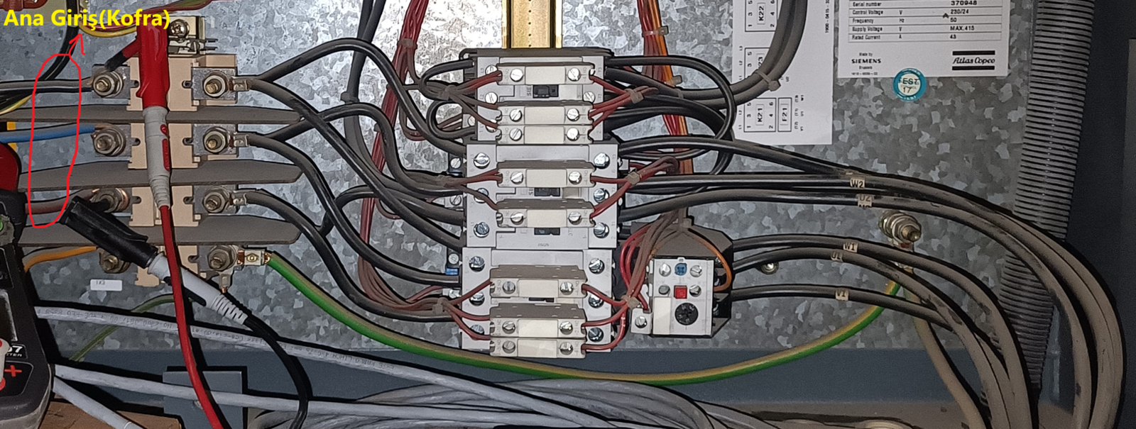

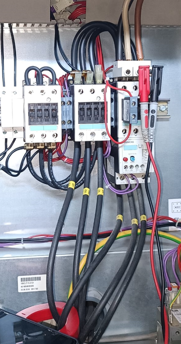

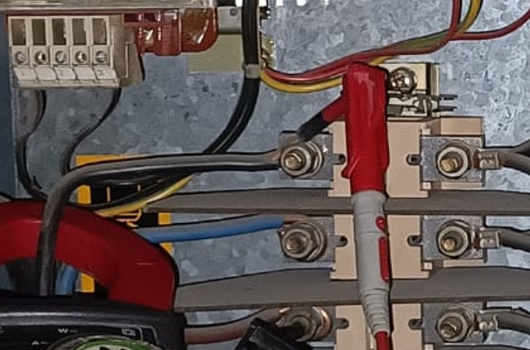

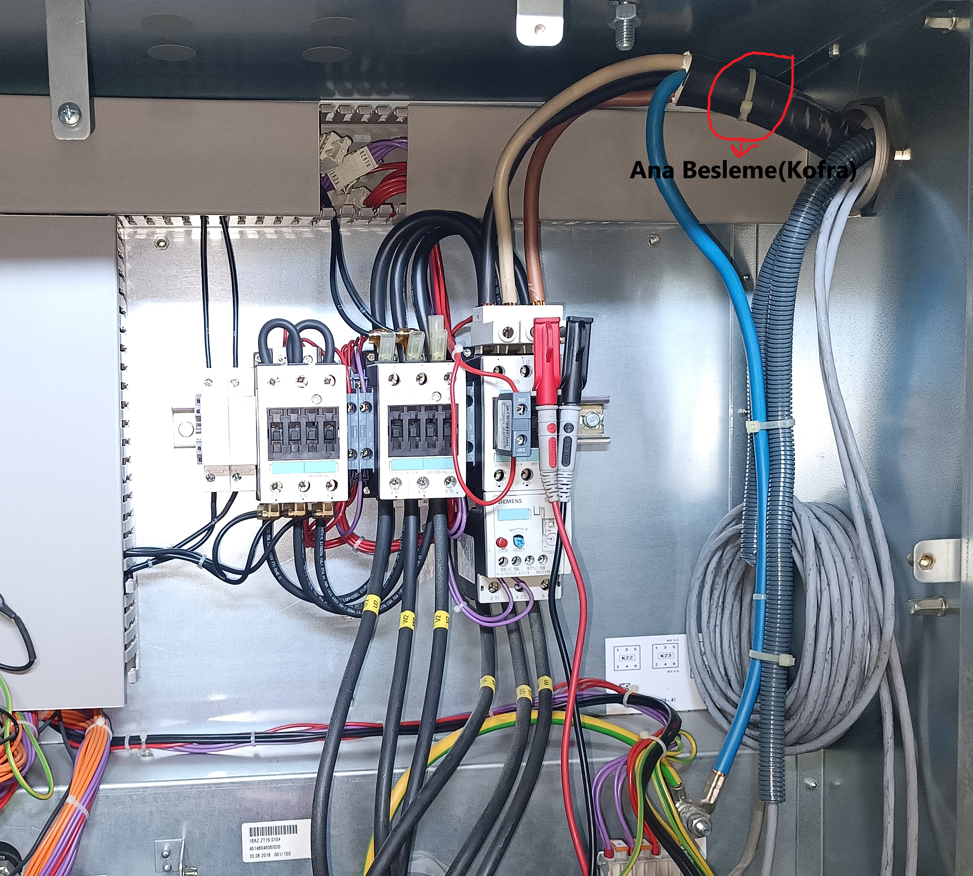

Merhaba,
Ekte bulunan görsellerde kofradan gelen kablolardan alınan ölçümlerde tek fazda ~50A toplamda ~150A geçiyor. Bu bağlantı yıldız üçgen yol verme olduğuna göre çalışan motorun tükettiği güç ~150A'e tekabül eden güç müdür? Bilgisi ya da fikri olan varsa paylaşabilir mi? (Ölçüm esnasında motorun üçgen kontağı kapalıdır.)
Ölçümü nereden yaptınız, hat akımımı, motora giden kol akımımı..
50 amper nereden yapılan ölçüm..
1. Görselin kofra girişi kısmının tek fazında ~50A gördüm. Ölçüm için birlikte aldığım kolların akımını ~49.5A gördüm(Kofra kablolaları aşırı sert olduğu için ampermetre takmak için ayırmadım). 2.Görselde kofra gelişinin tek fazı ~50A.
Yıldız üçgen bir motoru tam yükte kalkınma (yıldız) akımı ile çalıştırırsanız motor olağandan daha fazla akım çekecek ve ısınacaktır.
Doğru ölçüm için üçgene geçip ölçümleri almalısınız.
50 X 1.73 X 380 = 32.870 kw. çekılen güç..
:) Evet.
Yanıldığınız kanaatindeyim. Sanırım bir karışıklık oldu, yıldız bağlantıda motor daha az akım çekecektir. Aslında amaçta üçgene geçmeden önce daha düşük bir akım ile motorun startını sınırlandırmaktır.
