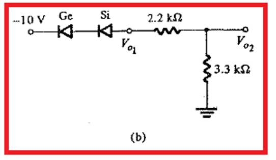

herkese selam
şu soruda Vo1 in denklemini yazarken
-10 + 0.7 + 0.3 = Vo1 şeklinde yazıyoruz
normalde önümüze çıkan gerilimler işaretleri ters ise çıkarıyoruz , değilse topluyoruz
gerilimimiz -10 volt
-10 - 0.7 0.3 = Vo1
bu şekilde olması gerekmiyor mu nereyi kaçırıyorum ?

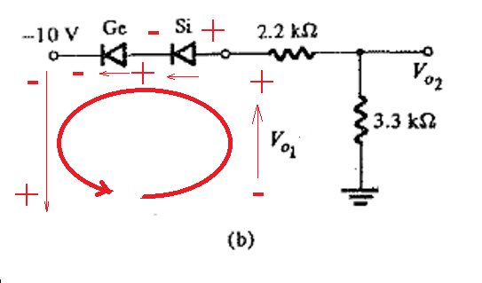

diyot bi yönde geçiriyorya o yüzden sağ tarafın daha pozitif olması gerekiyor doğru polarmada, silisyumda 0,7 v germaryumda 0,3 kabul ediliyor eşik gerilimi, v2 nin de v1 ile eşit olması lazım v = ı*r dersek ı yı 0 kabul edersek.
bu cevabınızla beraber, halen neden eksi olarak aldığımızı anlayamadım
-10V dan 0.3v dustuk -9.7v, 07 daha dustuk Vo1=-9v buluruz.
yada;
-Vo1+0.7+0.3-10=0
Vo1=-(10-0.7-0.3)
Vo1=-9v
anlaşılır cevabınız için teşekkür ederim. burada -10 değilde 10 olsaydı o zaman çıkaracaktık diyot değerlerini sanırım yani ters işlem yaptığımız için doğru mudur acaba
@applelma12
Yazılanlar gayet açık Anlaşılamayan bir yanı olmaması gerekir.
Negatifte de pozitifte de aynı voltaj düşüm değeri verecektir. Bir taraf diğer tarafa göre, ters polarma durumunda dır.
