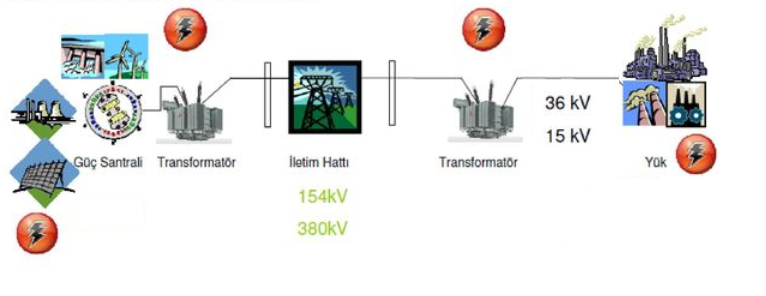

Türkiyede iletim hatlarının sorumluluğu TEİAŞ'a aittir. TEİAŞ'ın faaliyetleri aşağıdaki linkte maddeler halinde belirtilmekte.
https://www.elektrikport.com/teknik-kutuphane/enerji-iletim-hatlari-2-bolum/4177#ad-image-0
İletim hatlarının büyük çoğunluğunda iki farklı gerilim vardır biri 400kV(380kV'da denilir.) diğeri 154kV.
Dağıtım hatlarında da çoğunlukla iki farklı gerilim kullanılır biri 36kV diğeri 15kV.
