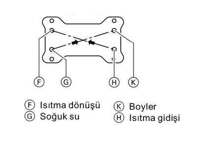

viessman vitopend 200 kombi petekleri ısıtmıyor . kalorifer tarafında alev sönüyor .
önce fan devreye giriyor sonra ateşleme sonra ateşleme kesiliyor .
sıcak suda sorun yok ateşleme yapıyor sıcak su veriyor , sıcak su verdiği sürece fan çalışıyor
sıcak suyu kapadığımda fan duruyor
kalorifer su ayar sıcaklığı 40 derece de yükseliyor aniden iniyor .
ateşleme yapıyor alev yanma var 5 sn 10 sn çalışıyor alev yanma kesiliyor , fan çalışıyor duruyor
ateşleme çıtırdama var . pompa elimi tuttuğumda çok hafif titreme hissediliyor
ana kart fonksiyonlarının işlemlerini yapıyor , ( enerji ile bir sorun yok )
reset ve açma kapama fayda etmiyor .
yazın çıkışı bakım yapıldı , tekrar pislik tutucular temizlendi , arıza devam ediyor .
arıza kodu , bakım uyarısı vermiyor .
1 - ateşleme ( sıcak suda ateşlemede sorun yok gibi )
2 - pompa ( elim titreme var hissi )
3 - ana kart şüphelendim ( tuş emirlerini yerine getiriyor )
sorun yok gibi .
arıza hakkında düşünceleriniz . kolay gelsin sağlıcakla kalın .

Merhabalar çift plakalı eşanjörü kontrol edip temizlediniz mi? Bende de benzer sorun vardı eşanşörü temizledikten sonra düzeldi.

eşanşör yeni ağustos değiştirdim altı buçuk ay oldu
dediğiniz gibi eşanjör temizliği
kombide p.eşanjör takılı halde ( üst yazıda sol üst yazmışım sol alt soğuk su girişinde )
oring conta birinde filitre değilmiş ( yaylı su basınç ile ileri geri yapan bir parça )
eskisinde takılı idi bende yeni eşanjöre takmıştım .
eşanjörde çapraz sistem var , giriş ve çıkışı capraz .

sizde sıcak suda da problem varmıydı ?
ben sıcak suda problem yok
mantık üç yollu vana diyor !!!
kart ( beyin ) fonksiyonlarını görüyor
eşanjör temizliği de yapayım ve eşanjör filitresi tam olsun !!!
