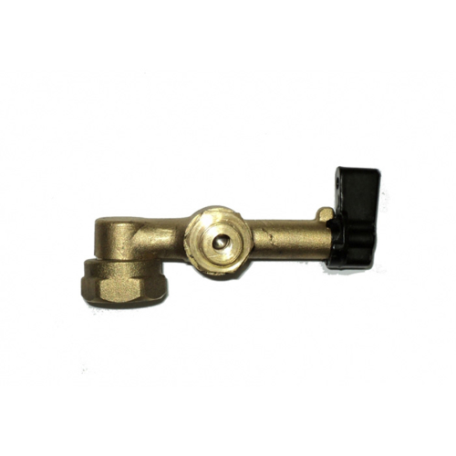

Kullanmış olduğum Viessmann Kombi altan kısmında su akıttı . Bar derecesi ibresi sona dayanmış .
( Kullanma suyu kısmında )
Önce enerjiyi kesip , su basıncı düşmesi için ( bar ) petekten su aldım . 1.5 ( bir buçuk ) bara getirdim .
Teste başladım , tekrar kısa bir süre içince bar yükseldi , alttan su akıtmadan , kombinin soğuk su girişi vanasını kapattım , tekrar 1.5 bara getirdim .
Sadece kombinin soğuk su girişi vanasını kapalı iken 1.5 ( bir buçuk ) bar da değişme olmadı , ( bar yükselmedi . )
Soğuk su vanası kapalı iken kombi kalorifer ( petek ısıtma ) kısmında çok kısa süreli kombiyi çalıştırdım ısıttı barı tam test edemedim ama basınçtan bar hafif yükseldi . Bence ısıtma sorunsuz .
Testime devam ettim , kombinin soğuk su girişi vanasını açtım , ısıtma kombi su vanalarını giriş ve çıkışını kapadım . Sonuç : bar yükseldi . tekrar 1.5 bara getirdim .
Şu anda soğuk su vanası kapalı . 1.5 barda duruyor .
Eşanjör ,Genleşme Tankı , Üç yolu vana ve diğer aksam arızası olmaz diyorum .
Kuşkulandığın : Doldurma Musluğu
Viessmann Vitopend Doldurma Musluk
Yorumlarınızı ve tavsiyelerinizi bekliyorum .

DOLDURMA MUSLUĞU KAÇIRMIYORSA KESİNLİKLE PLAKALI ESENJÖR ARIZALI.AKLINA TAKILAN BAŞKA BİR ŞEY OLURSA 0536 462 18 59 DAN BANA ULAŞABİLİRSİN.
Genelde benim basima gelen genlesme tankindaki havanin tamamen bosalmasindan kaynakli bu sorunu yasiyordum.tankin sibopundan 1,5 bar bisiklet pompasi ile hava basip gozlemleyin derim ben ilk olarak.

1 - kombi su alma vanasını zor kapanıyor ,açılıyordu ( sıkışık sert hakimiyet sağlanıyordu ) değiştirdim durum aynı ( arızaya devam )
2 - Eşanjör değiştireceğim . ( vitopend 200 plaka eşanjör )

Plakalı eşanjör arızalı benim başıma geldi bende testler yaptım vanayı değiştirdim sorun eşanjörde çıktı eşanjör delikmiş basınç ondan yükseliyormuş.

Eşanjör değişimi yaptım , sistem çalışıyor şimdilik sorun yok .
