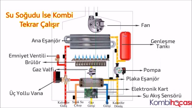

termostat (ısı termiği) arızası olabilir. ölçüp kontrol etmek lazım.

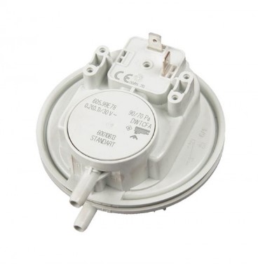

Merhaba,prosestattan açma kapatma mantığını anlamadım.Kapağı açıp hortumunu mu söküyorsunuz?
Ntc sensörü,prosestat veya kart sebepli bir arıza yaşıyorsunuz. Nokta atışı ''net arızanız budur'' denecek bir durum değil.
Öncelikle su basıncınız 1,5 bar mı onu da kontrol edin lütfen.Alev sönünce fan, pompa ile birlikte sürekli çalışıyor mu bilgisini de ekleyin.
Oda termostatınız var mı?

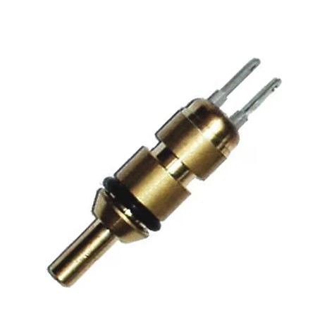

Sirkülasyon pompası kapasitör değeri düşmüş ise pompa düşük devirde sürekli çalışır. 3 Uf değerindedir ve sirkülasyon pompası üzerinde bulunan siyah kutu içerisindedir.Ntc sensörü ölçümde sağlam gözükebilir;Lakin ucu kireç tutmuş veya çatlamış olabilir.
Velhasılı kelam öncelikle ntc sensörünü değiştiriniz.
