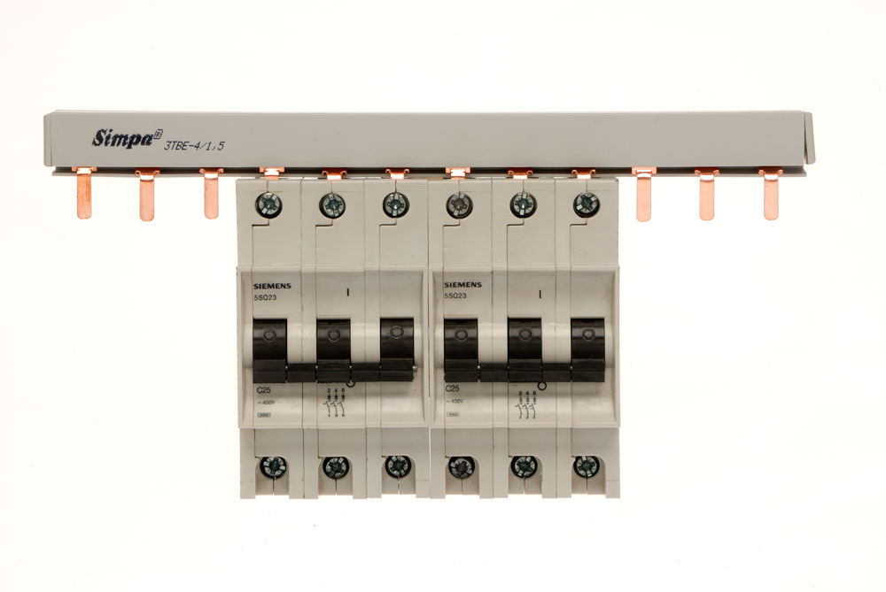

Sigortalar arası atılan köprü kablo kesiti kaçlık olmalı ve atılırken nelere dikkat edilmelidir?

Kaçlık olacağı kesin bir şey değil, bütün cihazların yüklü ve çalışır olduğu durum hesaplanarak kaç amper akım çektiğine bakılır ve ona göre kesit kullanırsın. Nominal şartlarda bir ev için atlama köprüsü 4 mm2 olmalıdır

siğorta çıkışı linye kablosu kesitinin altı olamaz
ama
siğortaların amperi büyükten küçüğe sıralamanız gerekir .
araya farkı değer siğorta girerse iş değişir .
ana siğorta ve kaçak akım ana ( kolon ) hattından gelen kablosu değerinde olmalıdır
diğer siğortalar arası atlama kablosu .
en mantıklısı atlama köprüsü 4 mm2 ( bir kural olsun diyelim )
gerçi biraz yüksek değer oldu ama ( amper ve ısınma derecesi durumu ? )

Cevaplarınız için her birinize ayrı ayrı teşekkür ederim. İzninizle konu ile ilgili aklıma takılan son bir soruyu sormak istiyorum. Sayaç içerisinden çıkan dışı plastik olan atlama köprülerini mi? 4mm kablodan yeni köprü yaparak kullanmak mı? Hangisi daha sağlam olur?
sami inci arkadaşımızın dediği gibi orijinal atlama köprüleri daha sağlıklıdır ve dayanıklıdır. O köprülerden 4 mm2 den geçen akımdan daha fazlası geçer avantajları ve üstünlükleri fazladır montajı kolaydır yer kaplamaz vs.

sigorta barası

ve bizler hep alttan faz girişi yaparız , gerçekte üstten yapılır . ( standartlar )
..sigortalar aynı marka ve atlama barası sigortalar ile uyumlu olsun.
