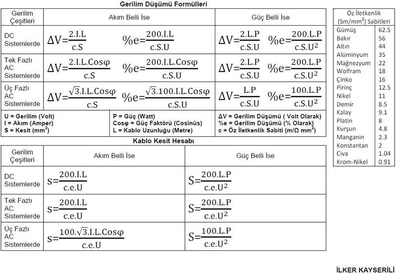

Arkadaşlar merhaba. Bir panoya elektrik kablosu çekicez örnğin. Bu elektrik kablosunun kesitini neye göre nasıl belirleriz. Örneğin 8kVA ya 80 metre çekmemiz lazım 380V alıcaz. Bunun için kaçlık kablo kesiti kullanmamız lazım. Basitçe anlatarak bu örnek üzerinden yardımcı olurmusunuz. Teşekkür ederim şimdiden.

1 fazlı sistemlerde;
(200xLxP)/(kxSxU^2)
3 fazlı sistemlerde;
(100xLxP)/(kxSxU^2)
formüllerinden bulunmaktadır.
Priz, linye için < %1.5
Motor için < %3
Trafo AG çıkışı için < %5
Normal şartlarda OG gerilim düşümü < %7
Arızalı şartlarda OG gerilim düşümü < %10
olarak yönetmeliklerde de belirtilmektedir.
Sadece gerilim düşümü değil, akım taşıma kapasitesini de değerlendirmek gerekir.

1 fazlı da katsayı 200 lü oluyor da 3 fazlı da katsayı niye 300 olmuyor . Açıklama bekliyoruz . Hadi bakalım.
