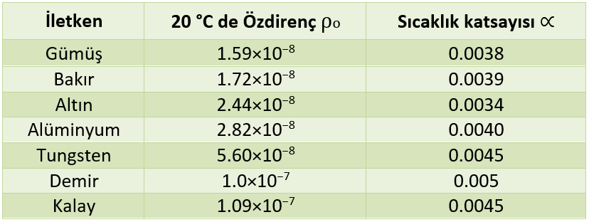

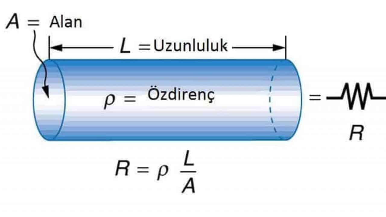

Telin boyuna ve kesit alanına göre direnci bulunup içinden geçen akım ile çarpılırsa voltaj düşümü bulunur.
