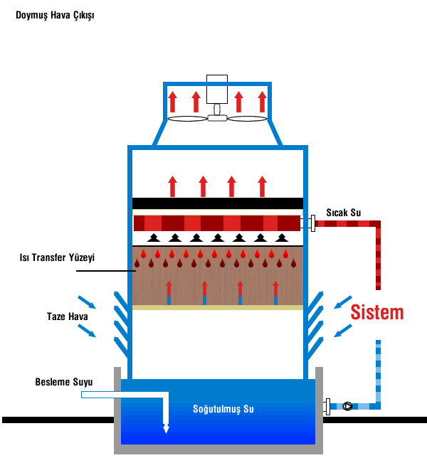

4) Soğutma Kulesi
♦ Su üstten bırakılır, üstteki pervaneler havayı emer ve su-hava arasında ısı alış-verişi meydana gelir. Bu işlemle soğuyan su havuza düşer. Buradan da pompalarla kondensere yeniden pompalanır.
