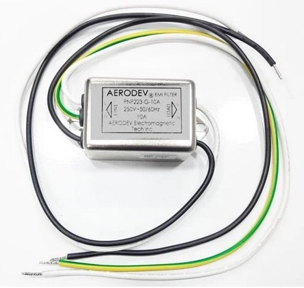

Merhaba;
Klimaya giren 3x2,5 kablo üzerine ferrit nüve montajını yaptım ve değişen birşey olmadı hala ses var sigortada. Hatta aynı prize klimayı kapatıp ufo bile bağladım sigortada ses yok. İnternette gezinirken emi filtresi diye birşey gördüm. İşe yarama ihtimali nedir. Görseli ektedir.
    38.6 KB · Görüntüleme: 13
2 saat boyunca bircok deneme yaptım ve hemen sıcağı sıcağına yazmak istedim. Elimde c tipi sigorta vardı onuda taktım ama yinede sigortadan ses geliyordu. Son ihtimal kacak akim rolesini çıkarıp sadece klimanın bulunduğu odanın sigortasını düz bağladım ses kesildi. Ses kacak akim rolesinden geliyor. Buzdolabı calisirken çok az bi ses klima calisirken çok fazla bir ses yapiyor. Emin olmak için 30 ma kacak akim sigortası yerine elimde 300 ma kacak akim sigortası vardı onu taktım ses yine yok. (30 ma yerine 300 ma denenince sesin kesilmesi normal mi bilemem tabi yoruma açık) Kacak akim arızalı değil görevini yerine getiriyor ama neden ötüyor anlayamadım. Şimdi viko marka 30 ma kacak akımı sokup yerine siemens marka 30 ma kacak akim alsam boşuna almış olur muyum. Benim anladığım bu harmonikten de ötüyor olsa 300 ma kacak alımında ötmesi gerekmez mi. Bu arada elektrik saatinin olduğu yerdeki siemens 300 ma kacak akim rolesini de dinledim ondada ses yok. 2 ihtimal var bence ya 30ma otmeye yatkın yâda 30 ma lık kacak akim rölemde iç sıkıntı var. Fikir varmı abiler yardım edin ?
