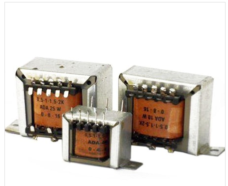

50 watt trafo buldum. Fotosu aşağıda. primer kısmında 0,500.1.1.5... yazıyor. Bir forumda arkadaş 500 m mesafe varsa 500 ü 1000 m mesafede 1'i kullanmak gerektiğini yazmış bu doğru mu?
Haa ayrıca bir ampli daha varsa zaten sorun yok. Ben trafolu ampliye horn hoparlörleri parelel bağlayacaksın sanmıştım.
Bu trafoların metre ile ilgisi yoktur. :D
1K dediği trafonun empedansıdır. Yani primer empedansları ve sekonder empedansları uyarlanabilir türden.
Bu durumda bu trafoları biraz daha ayarlama şansına sahip olabilirsin. Ancak trafonun gücünden daha fazla güç elde edemezsin.
Örneğin primerde 100 değeri olsun 100V hat çıkışını buraya bağladığında bu trafo çıkışı uygun hoparlörle irtibatlı ise 100/100=1A o da eşittir 100W eder. Trafo çekirdeği 100W olmadığına göre burayı bağlayamazsın.
Trafo çekirdeği 50W ise 0.2K veya 200 ibaresine bağladığında 50W kullanabilirsin.

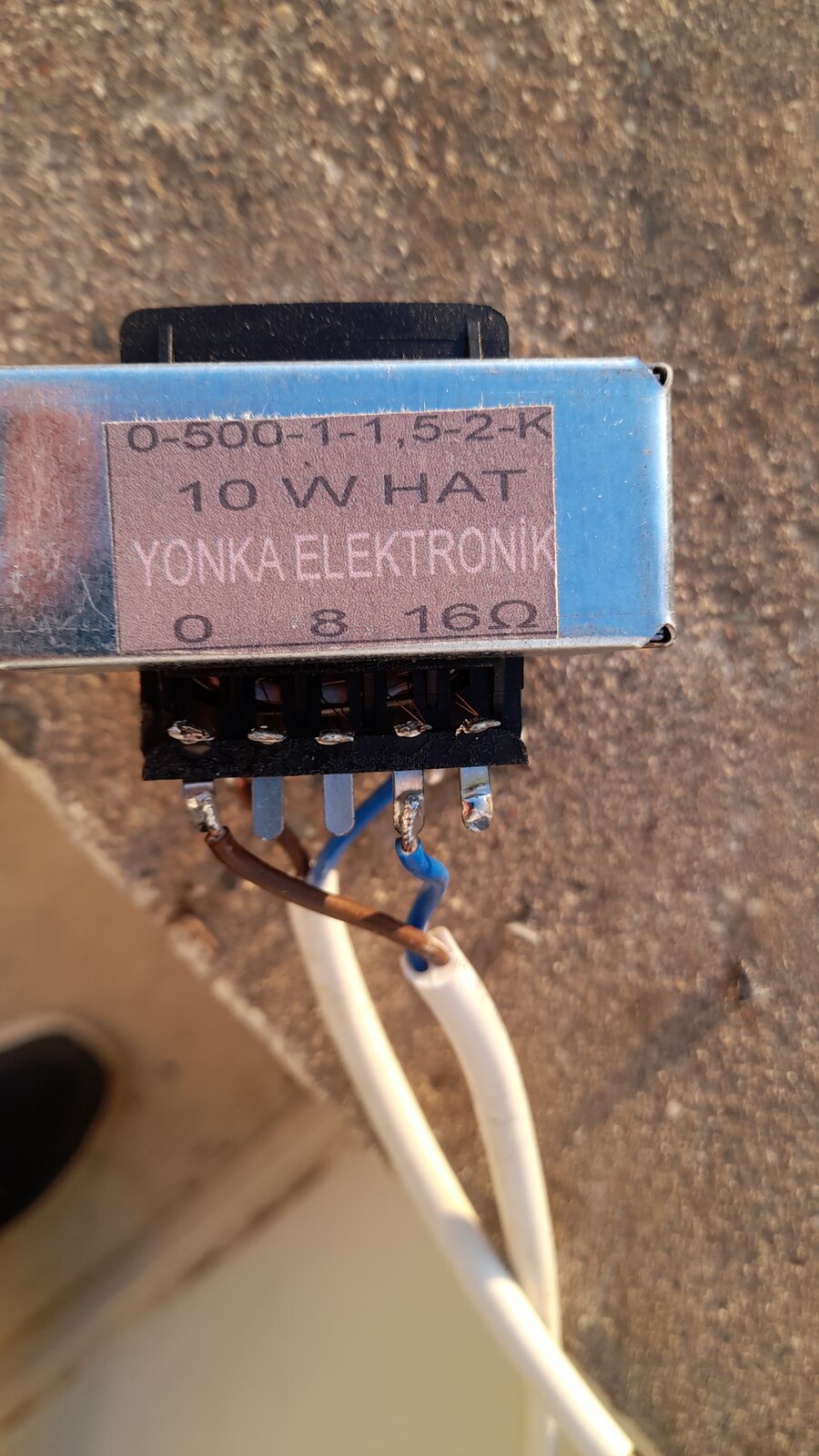

Hay Allah abi elini öpeyim neden benim en bastaki yazdiklarimi tam okumamissin. Yazik degil mi senin degerli parmaklarina yazik degil mi benim zihnime.
Abi mudur yardimcisindan ancak bu kadar elektronikci olur idare et.
Abi asagida 10 watlik bir trafo var bu bizim bahsettigim ve konumuzun icinde yer alan aslanlar gibi horn hoparlorunun trafosu.
Trafo 10 watt. Ama senin verdigin hesaba gore 1.5 kohmluk kisma baglanmis. 100/1500 ×100 =6,6watt ediyor. Halbuki 1 olan kisma baglansa 100/1000×100 =10 watt eder.
Oldu mu abi ya???
Ah anam ahhh.
