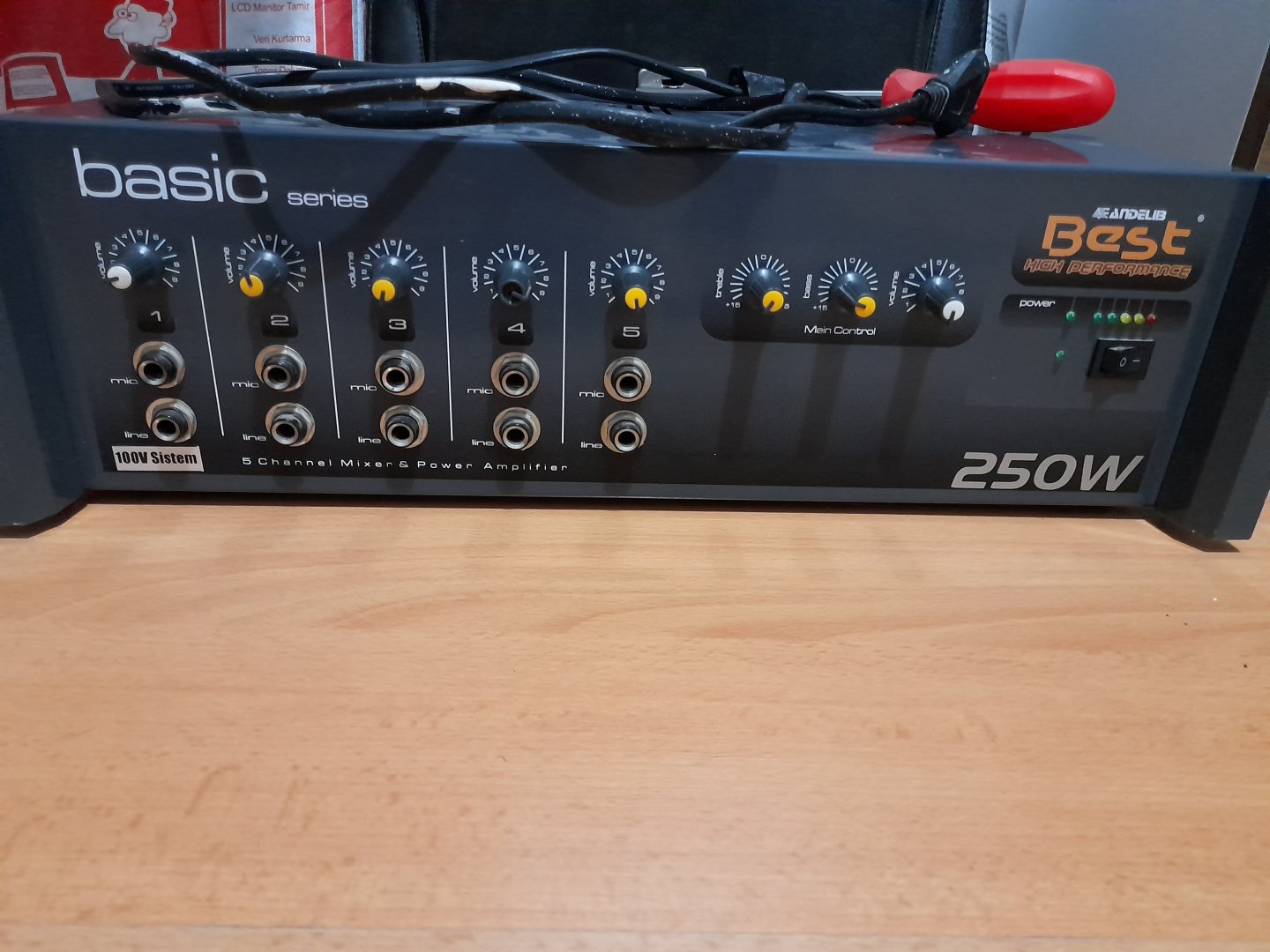

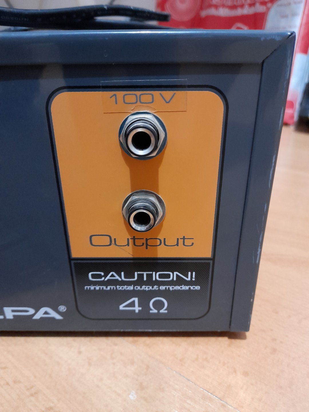

Arkadaşlar merhaba. Başlıkta belirttiğim ve eklerde sundugum amfimiz 100 v çıkışlı hat trafolu bir amfi. 4 katlı okulda her katta 2 adet toplamda 8 adet 6 watt 16 ohm trafolu hoparlör var. Burada sorun yok bunlar paralel bağlı ve 100 v amfi çıkışına bağlı.
Değerli ustalarım bahçedeki 2 adet horn hoparlörümüz çalışmıyordu açtım bobinleri yanmış muhtemel 100 v hattına bağlanmış.
Şimdi sorun şu: Bahçedeki horn hoparlörün içindeki mabranlar uygun fiyata satılıyor. Alıp değiştirebilirim. Bu 2 adet horn hoparlörü bobinlerini değiştirdikten sonra amfinin 4 ohm çıkışına bağlamayı düşünüyorum. 100 watt 16 ohm. Paralel bağlannırsa 200 watt 8 ohm eder zaten 100 v çıkışına da bağlı hoparlörler de var bir sorun olacağını düşünmüyorum..( watt açısından)
Sizce fikrim nasıl doğru mu? Yanlışsa düzeltirseniz sevinirim...
Veya bu amfiye katlardaki trafolu hopalörler birlikte bahçedeki horn hoparlörlerinde mi trafolu olup 100 v çıkışına bağlı olması gerekiyor? Nöyle olursa horn trafolu hoparlörler çok pahalı okulumuzun maddiyatı için sıkıntılı...

Bahçe hoparlörleri ayrı olarak 4 ohm çıkışına bağlanırsa bir sorun olacağını sanmıyorum.
Bahçe için yeniden trafolu hoparlör almaya gerek yok.

Hoparlörlerden amfiye gelen bağlantıyı ölçü aleti ile ölçün. Muhtemelen eş değer direnci 4 ohm ya da daha fazla olduğu için amfi zarar görmüyor.
Ustam ölçtüm 5.2 ohm çıktı dediğiniz gibi.
6 tane trafolu hoparlör her biri 8 ohm, dışarıdaki bir tane kabinli bir tane horn hoparlör bunlar da 16 ohm olsa; 8 ohm+16ohm+16ohm= 40 ohm yapar. Bunu da 8 tane hoparlöre bölsek 5 ohm yapar..( Hepsi paralel bağlıdır zaten)
Ustam şu kafamı karıştırdı. Trafolu hoparlörlerin girişlerinde bir trafo var. Trafo primer empedansı yüksek değil midir? Sonuçta amfi çıkışı ilk olarak bu trafo girişine bağlanıyor. Bu trafolu hoparlörün arkasında 8 ohm yazıyor. Bu 8 ohm hoparlörün empadansıysa hesaplamayı yaparken bu değeri kullanıyoruz galiba.
Hat trafolu hoparlörün primer sargılarını ölçtüm. Primer sargı omaj 128 ohm.
Tarafolu amfinin 100 v çıkışının omajı ise 6 ohm.
Ses sistemi ile ugrqsan bir ustayla gorustum.
Hem 100v hem de 4 ohm kullanilabilmesi icin amfide 2 ayri kart olmasi gerekiri yani streo olmasi lazimmis.
