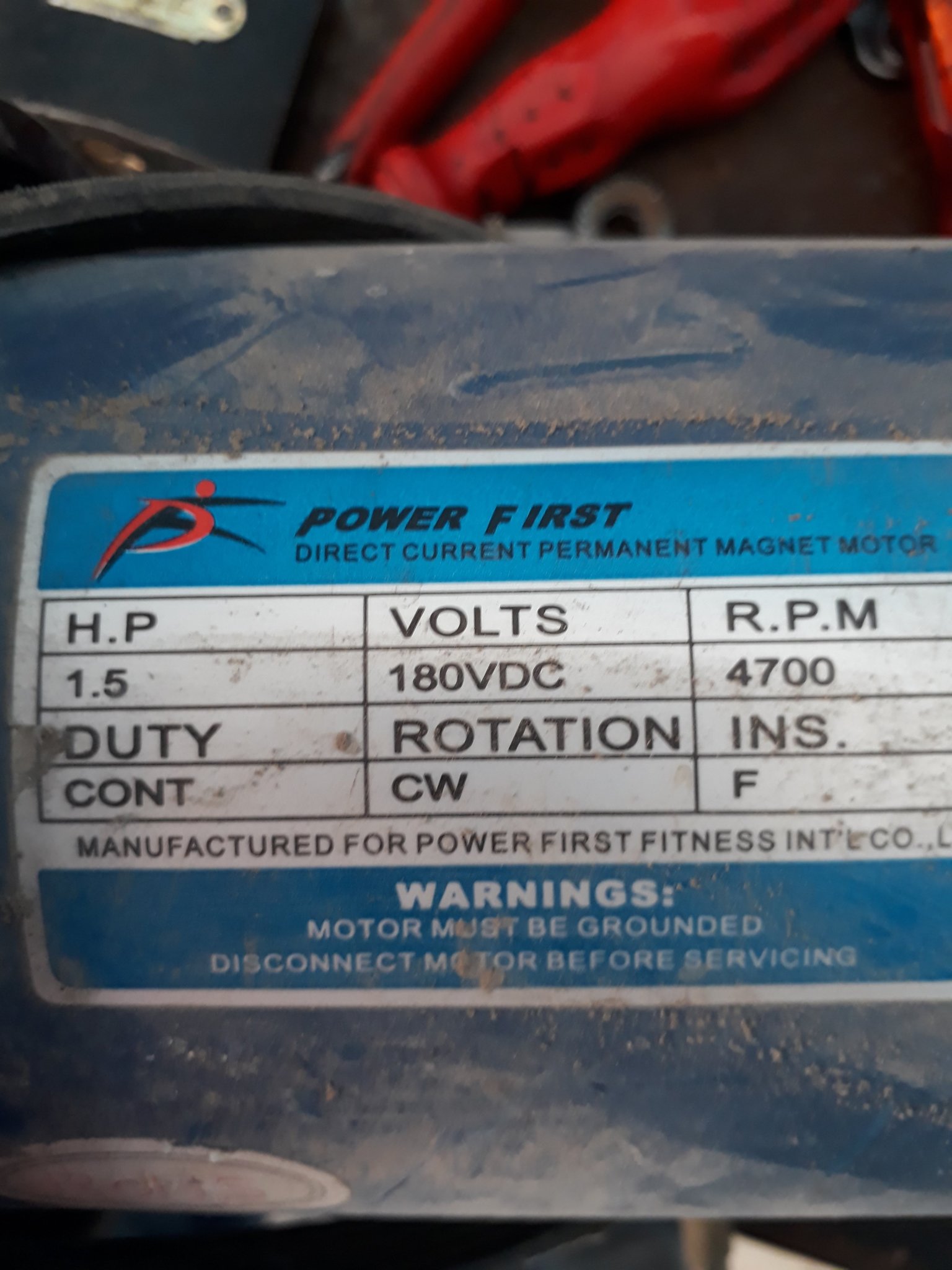

Marka (Brand Name): Dynamic
Model: 240M
Üretim Yılı (Production Year): 2012
Seri Numarası (Serial No): 708889
KOŞU BANDIMIN ANAKARTI ARIZALANDI VE YENİSİNİ BULAMADIM. MOTOR ÇALIŞIYOR SORUNU YOK.
AMACIM HARİCİ BİR SÜRÜCÜ İLE GÜVENLİ VE UYGUN FİYATA KOŞU BANDINI potansiyometre HIZ AYARI İLE ÇALIŞTIRMAK İÇİN SİZ ÜSTATLARDAN ÖNERİ VE YARDIM BEKLİYORUM

Geçmiş olsun .
Belki işinize yarar .
Kolay gelsin , Sağlıcakla ....
*** Sorumluk kabul edilmez araştırmanız .
https://www.eevblog.com/forum/projects/driving-a-dc-treadmill-motor-from-ac
Benzer sayılır .
220 Volta Kadar DC Motor Hız Kontrol Cihazı Yapın 4000W Kontrolü
https://www.facebook.com/61554926723297/videos/koşu-bandını-dimmer-ile-çalıştırdım-sonu-şaşirtti-️koşubandı-dimmer-elektrik-den/988977853562627
