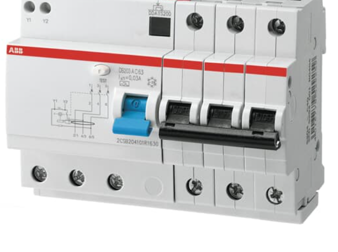

3 fazlı Yüzme havuzu pompasını solar sürücü ile çalıştırıyorum. Motora giden 3 faz var ama haliyle nötr yok. Sistem 600 V dc den 3 faz (400V AC) üretiyor. Bu 3 fazi kaçak akım rölesi üzerinden gecirsem nötr'ü boş geçsem calışır mı? Yani röle koruma görevini yerine getirit mi. Yok çalısmaz ise sistemi kaçak acısından güvenli şekilde çalıştırmanın bir yolu var mi?

Nötr neden gerekli olsun ki. ABB nin Nötrsüz çalışan tipleri mevcut
    312.6 KB · Görüntüleme: 314

İlk olarak bu konuyu forumda aradım. Ben de başka yerlerde başka konularda grup yöneticisi olduğumdan sorulmuş konulari soranlara ben de sitem ederim yani haklı olabilirdiniz. Ama bu konu hic konuşulmamiş bu forumda. İspat edeyim. Kendi verdiginiz cevapta dahi hala nötr'den bahsediyorsunuz. Ben diyorum ki sürücü kullanıyorum. Elimde 600V DC ve ondan 400V AC üreten frekans invertörü yani sürücü var. Bu sürücü sadece L1 L2 L3 ya da UWV diyelim uretiyor. Ortamda nötr YOK Kİ :) Nötr olmadıği için soruyorum.L1L2L3 'ü KAKŞ''nden geçirsem ve ne girişe ne de çıkışa nötr baglanmasa KAKŞ görev yapar mı? Lütfen kızmayin nötr vardi da biz mi bağlamadık :) saygı ve selamlar..

kusura bakmayın solar besleme yaptığınız gözümden kaçmış fakat trifaze motorların beslemesinde ister şebeke, ister jenerator, isterse de vfd tercih edilsin nötr kullanılmaz. bu yüzden öykünüzün özel veya farklı kabul edilmesi pek mümkün değil. KAKŞ'yi anma frekansı ve geriliminde kullanmanızı tavsiye ederim. testi de lambayla yapmanız gerekecek.
Nötr bağlamanıza gerek yok. Kaçak akım rölesi fazlardan giren/çıkan akımların oluşturduğu manyetik alanların birbirlerini yok etme prensibine göre çalışır. Zaten dengeli 3 fazlı yüklerde nötrden akım akmaz. Kaçak akım rölelerindeki test butonu, nötr girişi ile fazlardan birisinin çıkışına bağlı olan bir direnci devreye alarak kaçak akım oluşmasını sağlar. Böylece rölenin sağlam olup olmadığının testi yapılmış olur. Siz kaçak akım rölesinin girişine nötr bağlamazsanız test butonu çalışmaz ama röle görevini yine yapar. Test işlemi için herhangi 2 fazın giriş ve çıkışı arasına 400V/30mA =13.3k lık bir direnci temas ettirdiğiniz anda röle atarsa sağlamdır.
Paylaşmış olduğum fotoyu incelerseniz test fonksiyonu fazlar arasında olduğunu görebilirsiniz.
paylaşmış olduğunuz fotoyu inceledim test butonunun fazlar arasında olduğundunun farkındayım.
nötrsüz 3 kutuplu modeller çıkmadan ABB'nin ve schneiderin bu problemin dirençle nasıl halledilebileceği hakkındaki küllüyatı da biliyorum.
ve bütün yorumlarım 4 kutuplu KAKŞ üzerinedir.
ayrıca paylaşımınızı beğendiğimi ifade edeyim. bahsettiğiniz ürün ülkemizde kolaylıkla tedarik edilebiliyor mu?
